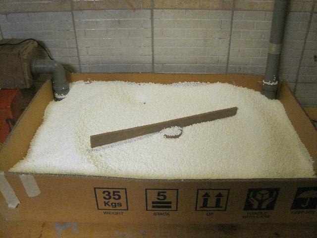

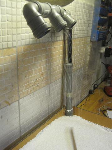

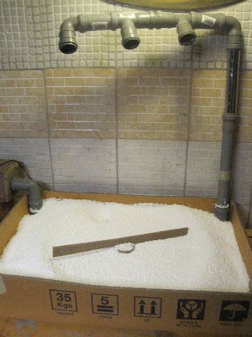

buon giorno atutti sono nuovo e vi volevo mostrare le foto della macchina da neve che ho ideato fate
mi sapere le vostre opinioni

Illustraci anche un po' il fuzionamento

il funzionamento e semplicissmo c e una ventola da computer incassata in una scatola che spinge l aria nel tubo....sotto il polistirolo il tubo ha un buco dove aspira il polistirolo e lospinge fuori

la macchina l ho motata e funziona benissimo qualcuno mi sa dire se l ha provata?
