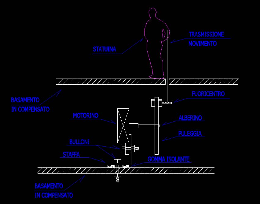

Inserito il - 08 novembre 2010 : 20:38:48  Mostra Profilo Invia a albealby80 un Messaggio Privato  Rispondi Quotando
62,92 KB
Ho montato in questo modo il motorino,
faccio notare che ho messo della gomma isolante tra la staffa e il legno, ma le vibrazioni vengono ancora propagate dalle viti al foglio di compensato che amplifica il rumore.
Ovviamente se collego più movimenti allo stesso motorino per un piccolissimo sforzo in più che deve sopportare, vibra ancora di più.
Come faccio per eliminare questo fastidioso rumore?
Vi ringrazio anticipatamente per i condigli.
Inserito il - 08 novembre 2010 : 21:03:01  Mostra Profilo  Visita l'Homepage di Amministratore Invia a Amministratore un Messaggio Privato  Rispondi Quotando
Prova a far passare la vite in un tubo di gomma morbida.

Inserito il - 08 novembre 2010 : 22:03:40  Mostra Profilo Invia a cavuby un Messaggio Privato  Rispondi Quotando
Il motore invece di collegarlo al basamento del piano di lavoro collegalo al basamento della statuina poi appoggia il basamento della statuina al piano di lavoro con un'isolamento (bastano dei piedini di gomma)a noi è successo che il motore collegato in quel modo faceva vibrare il basamento della statuina e la statuina stessa con gran fastidio

Inserito il - 12 novembre 2010 : 18:57:21  Mostra Profilo Invia a mcfive un Messaggio Privato  Rispondi Quotando
dal disegno non si evice che fine fa il basamento in compensato, credo che da qualche parte sia chiuso, forse troppo chiuso e fa da cassa armonica.
Prova ad invertire il basamento mettendolo sopra al motore e utilizzalo per fissarlo al piano de presepe, in questo modo non devi chiuderlo dai lati!!.
