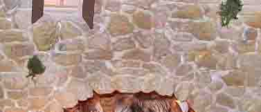

Girovagando per il web ho notato un presepio e mi hanno colpito le mura.. sperando si possa fare, vi allego una piccola sezione di foto dove c'è il muro...
Secondo voi con quale tecnica potrei realizzare questo muro?? tecnica catalana?? pasta lavamani ?? oppure??

pannelllo di polistirolo serigrafato e gessato..

.. grazie dell'informazione :-) ....ma gessandolo, dopo averlo serigrafato non vanno via i solchi tra i mattoni???

se i solchi li fai profondi quanto bastano e non esageri col gesso ,il tutto ti verrà bene ; ed in più devi prestare particolare attenzione alla colorazione ,il risultato finale dipende da come colori la tua opera..

Ma secondo te che colori devo usare per ricreare questo tipo di colorazione?... ogni anno la colorazione è la mia bestia nera
