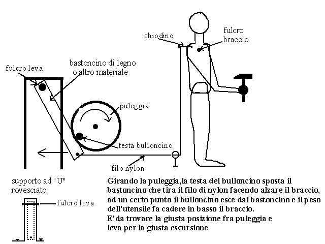

Ciao quest'anno vorrei riuscire nella realizzazione di qualche pastore che effettui dei movimenti, grazie alle discussioni su questo sito sono riuscito a capire qualche movimento in particolare in questa immagine postata in una discussione
41,08 KB
Il problema è che non sono riuscito a capire quando taglio la spalla del personaggio, successivamente devo forare all'interno del pastore in orizzontale, inserire un piccolo cilindro e dopo come faccio a collegare la spalla?

si, ma, secondo me, in questo modo quello che tu chiami "bastoncino" dovrebbe essere legato ad una molla molto mordida per farlo tornare in posizione ad ogni ciclo...
un idea: hai provato a tenere in considerazione l'Hp di legare il filo di nylon direttamente al bulloncino della puleggia??? provaci!...semplificheresti il tutto!...
poi non ascoltare troppo i miei consigli...sono l'ultimo arrivato qui nel forum!...i movimenti che faccio io sono molto semplici...c'è gente qui che studia mesi su un solo movimento...sono dei fenomeni...vedrai che ti aiuteranno!
Inserito il - 28 ottobre 2010 : 12:05:21  Mostra Profilo Invia a mecc74 un Messaggio Privato  Rispondi Quotando
Io penso, che per prima cosa devi forare la spalla col braccio montato, successivamente tagli il braccio, in questo modo non perdi l'allineamento dei due pezzi,spiana le due superfici con qualche colpo di lima poi....l'ideale secondo me sarebbe inserire una vite, ma se la statua e troppo piccola ci sono grosse difficoltà a reperirla.
Quindi utilizza un chiodo come perno di spalla,il fissaggio con vinavil all'interno della statua dovrebbe essere sufficiente. Cerca di lasciare un po' di spazio tra braccio e statua, se il braccio ha difficoltà a ritornare in posizione iniziale ripassa il foro del braccio con la stessa punta oppure allargalo di 0,25mm ( es hai forato con una punta da 2mm, ripassa il foro con una punta da 2,25)

mecc74 grazie non ci avevo pensato, semplificherei il tutto.
Grazie carlo1986 per l'idea di forare la spalla quando è ancora allineata con il busto, quindi se ho ben capito devo inserire il chiodo nel busto con della colla, successivamente la testa del chiodo funziona da perno per la spalla, che può essere inserita all'interno ovviamente lasciando 1 millimetro in più rispetto alla testa del chiodo cosi da farlo girare, intanto ho fatto l'ordine del motoriduttore 10 giri e puleggia

comunque altra cosa da dire è che secondo me l'immagine che ha postato il nostro amico mostra il frame della trazione del filo e quindi del braccio quindi l'arto dovrebbe essere alzato...ma penso che sia stata solo una distrazione!!
Per l'immagine è stata copiata da una discussione presente su questo forum, da qui ho capito come funzionava il movimento,

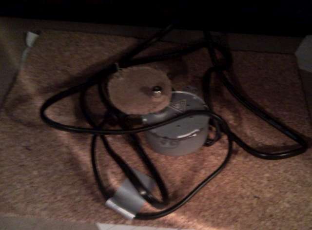

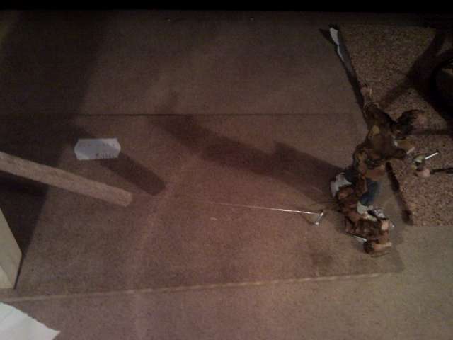

Ciao finalmente oggi il pacco è arrivato, e dopo 5 ore di lavoro sono arrivato a questo risultato, scusate la qualità delle foto, ma sono fatte con il telefono e anche di sera:
16,16 KB
20,12 KB
21,42 KB
Ecco il motoriduttore
23,37 KB
Domani spero di riuscire a trovare qualche idea per collegare il motoriduttore in linea con il bastoncino.
Grazie anticipatamente ciao
Inserito il - 09 novembre 2010 : 09:44:29  Mostra Profilo Invia a mecc74 un Messaggio Privato  Rispondi Quotando
il braccio dx mi pare troppo staccato, l'eccentrico (ultima foto)costruito così non so quanto potrà durare, potrebbe cominciare a slittare sull'alberino del motore.

Ciao ecco il video del pastore finito
http://www.youtube.com/watch?v=-nhYHYcDJBs
Ciao per il braccio ho invertito incollando la testa del chiodo alla spalla, per la ruota nell'ultima foto ho già provato e non slitta in quanto il diametro del foro è preciso con quello del motoriduttore.
Domani posterò nuove foto. Grazie anticipatamente ciao.
Inserito il - 10 novembre 2010 : 10:29:49  Mostra Profilo Invia a mecc74 un Messaggio Privato  Rispondi Quotando
MMMMMM quel piombo così.....mah..bisognerà trovare una soluzione.
L'alzata del braccio mi pare eccessiva.
per la puleggia....se lo sforzo non è eccessivo potrebbe anche reggere
sarebbe meglio usare una puleggia bloccata sull'albero con una vite.

Ciao per il piombo diciamo che verrà mimetizzato ovvero ho intenzione di costruire un banchetto con sopra un tronco lavorato, per l'alzata ho fatto in modo che, siccome è un boscaiolo con in mano un'ascia assomigli il più possibile alla realtà cioè sembra che alzando un pò in più il braccio metta più forza per colpire il tronco. Grazie anticipatamente ciao
