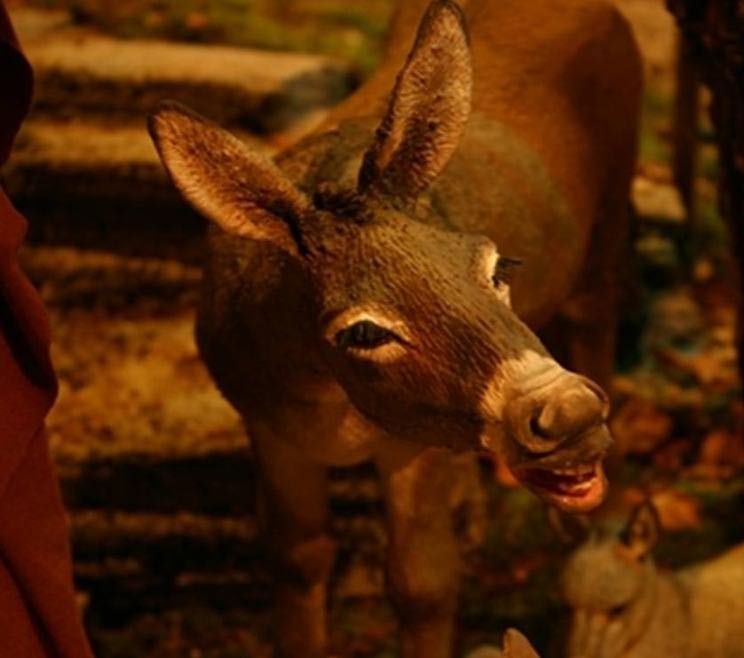

credo sia suo anche questo asino ragliante Immagine:

| si Paola è di Marcato in quel di Curtarolo, riconoscibile dalle sopracciglie e me lo ricordo anche bene |

| so per certo che Marcato ha iniziato a lavorare propio con il das per le sue prime sculture ed anche per gli animali in questione,comunque sia il risultato è davvero strabiliante |
