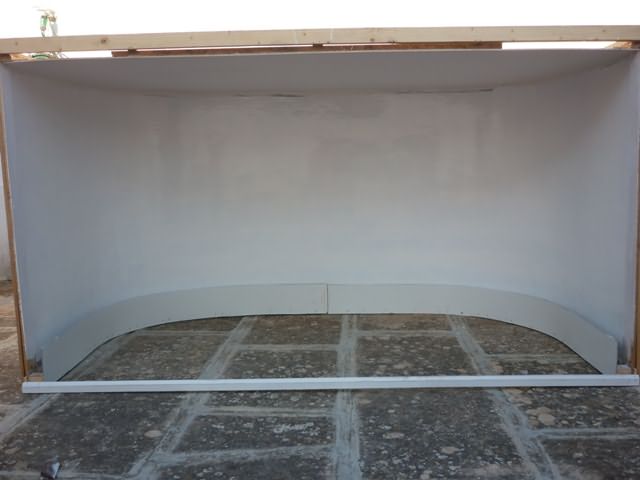

questo è il cielo che ho realizzato le lampade del fondale vanno inserite in quel canaletto, ditemi se puo andare bene,una volta accese si vede solo la luce.se avete qualche suggerimento su come posizionare le luci accetto volentieri i vostri consigli o se riuscite fatemi uno schizzo sul fondale.

sei sicuro che non si vedano i coni dei fasci luminosi??

i coni dei fasci luminosi si vedono ma la lampada no, la fascia davanti è alta 13 cm ma il problema non è questo è un'altro è su quello che ho scritto non vorrei ripetere tutto

io non ho capito una cosa:
tu dici che hai predisposto 12 portalampada (tutti sulla stessa linea presumo) e che vorresti farli andare in dissolvenza 2 volte in un ciclo... giusto?
questa cosa dipende dalla centralina che usi! controlla se te lo fa o meno. In caso negativo ci sono altri accorgimenti per ottenere il risultato voluto ma sono un po' più macchiavellici.
con la varietà che c'è oggigiorno scegli subito una macchina che te lo faccia di suo e ti togli tanti problemi.
la cosa che non ho capito è se questa fila di lampadine si integra con qualcosa d'altro (presumo di si) o se è l'unica fonte di illuminazione del fondale...
poi, non sono un po' troppo vicine? se le allontani un pelo secondo me attenui l'effetto coni di luce e il risultato tende ad essere più uniforme.
in ogni caso stai sul 220... perchè usare tensioni diverse?
x ultimo... perchè bianche?? o meglio ...perchè solo bianche?
l'anno scorso avevo scritto una 'sbrodolata' sulle luci dello sfondo... adesso provo a cercarla e se la trovo ti metto il link
eccola... prova a vedere se ti può servire a qualcosa
http://www.presepioelettronico.it/forum/topic.asp?TOPIC_ID=2078&SearchTerms=+guida+di+rugas

Inserito il - 29 settembre 2010 : 08:51:29  Mostra Profilo  Visita l'Homepage di carlo1986 Invia a carlo1986 un Messaggio Privato  Rispondi Quotando
quoto rugas al 100%!!
lo avevo capito che il tuo problema per ora era quello di cercare una centralina adatta...e qui ti ha risposto rugas...
ho provato a dirti per i coni di luce per non farti avere un secondo problema successivamente...per come la penso io non si dovrebbero vedere i coni di luce ma una luce omogenea...a macchia sfuocata per intenderci...poi vedi tu...bisogna provare e riprovare...
ciao!!

grazie rugas ,carlo mi è tutto chiaro l'unica cosa che non ho capito (scusate la mia ignoranza)cos'e lo skyline è la luce blu proiettata su tutta la scena compreso lo sfondo?
Flavio Bove
Città: Cremona
694 Messaggi
Inserito il - 29 settembre 2010 : 17:13:36  Mostra Profilo  Visita l'Homepage di rugas Invia a rugas un Messaggio Privato  Rispondi Quotando
scusa l'inglesismo!!
x skyline intendevo la linea tracciata dai monti o dalle costruzioni sull'orizzonte... chiaro no?
per esempio il profilo della montagna: il cielo sarà più chiaro, quasi bianco giusto staccandosi dal suo profilo... per sfumare in un blu intenso (poi dipende dalla scena che farai... se siamo in inverno e nevica... i colori ovviamente cambiano!)
quando parlo del blu generale intendo una serie di faretti blu che investono il fondale colpendolo dal davanti, posizionati sopra il boccascena x intenderci

grazie sei un amico mi hai aiutato abbastanza purtroppo questo è il mio primo presepe con il fondale e non riuscivo a capire bene dove posizionare le luci adesso è tutto ok,spero di poterlo finire per natale adesso mi devo occupare a costruirmi la centralina di sasa.
