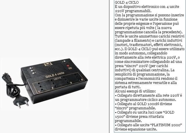

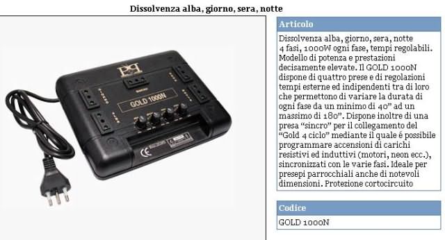

Inserito il - 11 gennaio 2006 : 00:20:38  Mostra Profilo  Visita l'Homepage di jacobrs Invia a jacobrs un Messaggio Privato  Rispondi Quotando
mi serve un apparecchio che abbia le caratteristiche di questi due uniti (di cui già sono in possesso) e che si possa regolare con il PC, quindi evitando 2000 registratori qua e la...

Come ti ho già detto in privato, la centralina di Pigini Platinum 2000 è il massimo che, secondo me, esiste in commercio.
Per quello che vuoi fare tu è l'ideale.
