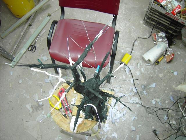

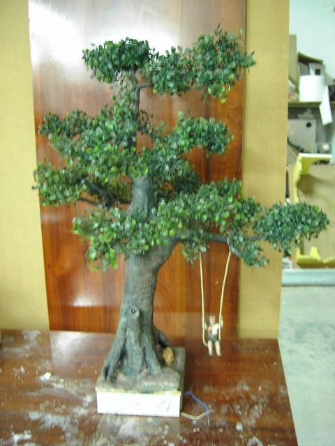

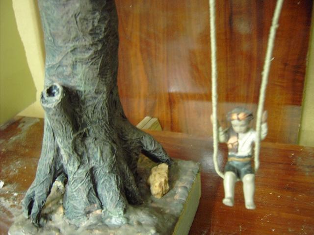

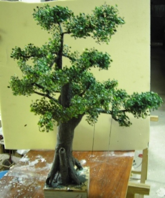

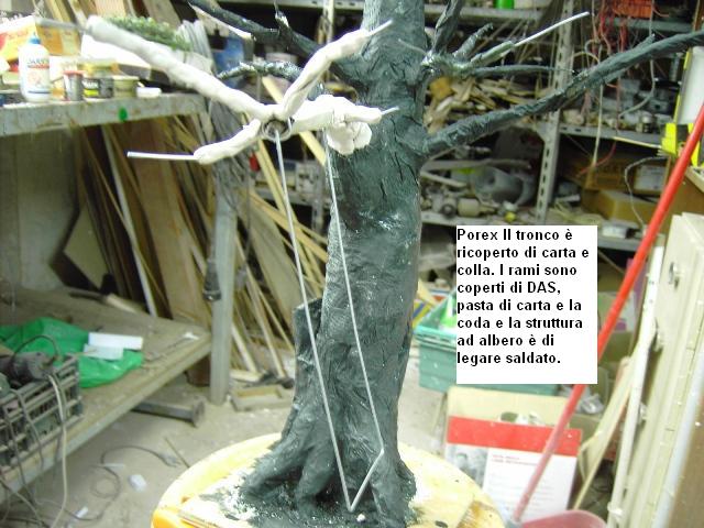

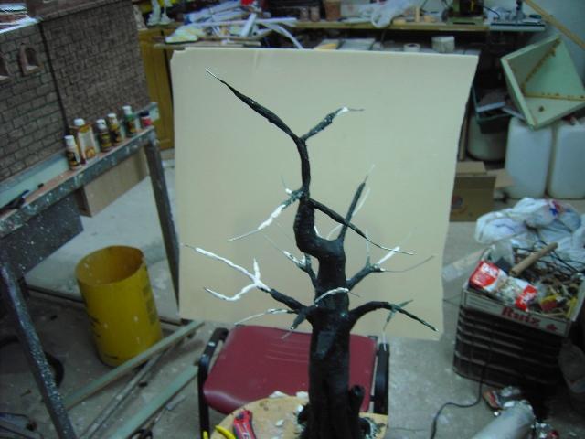

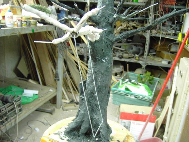

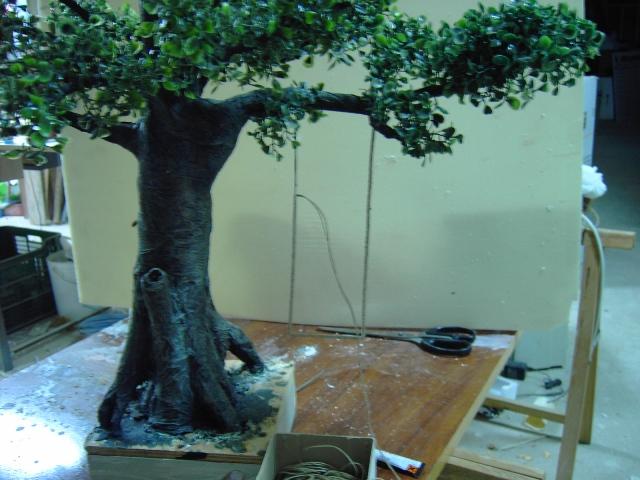

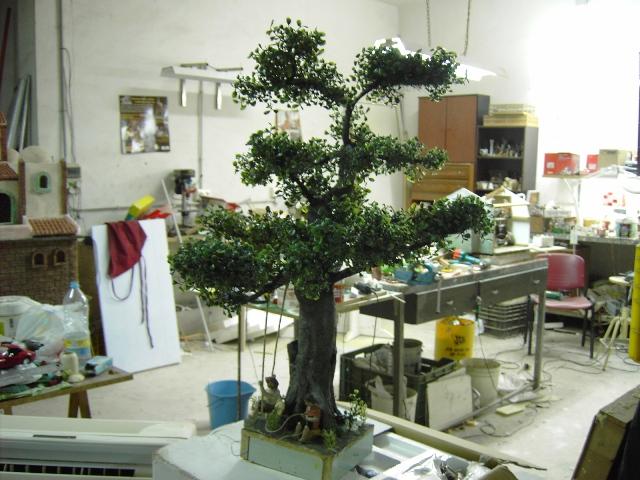

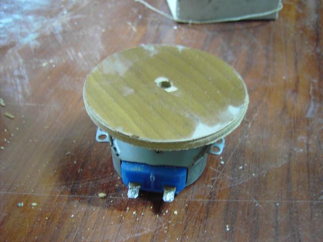

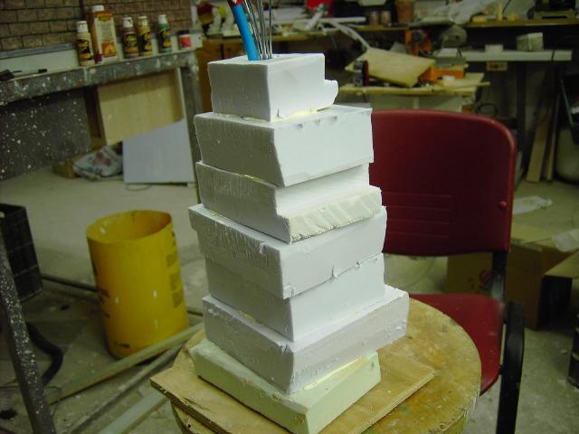

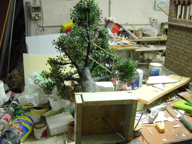

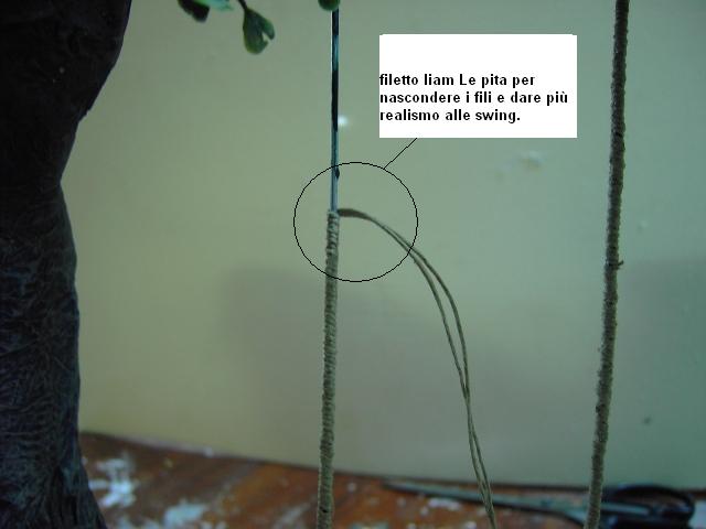

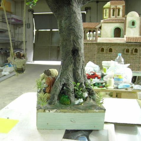

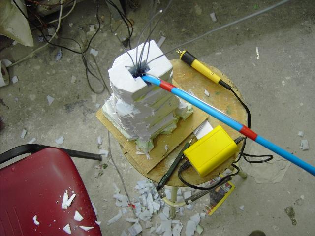

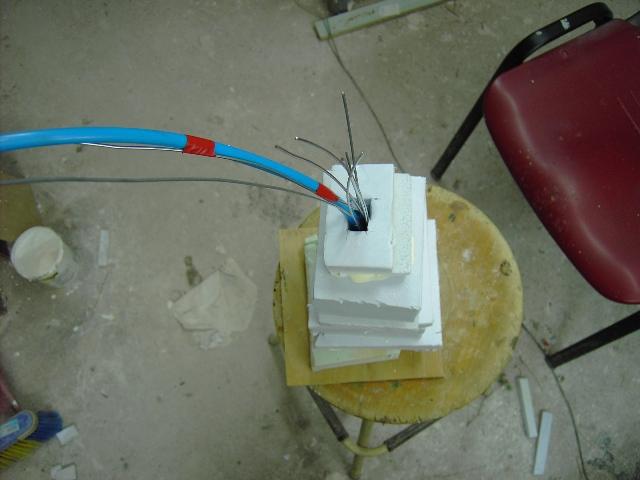

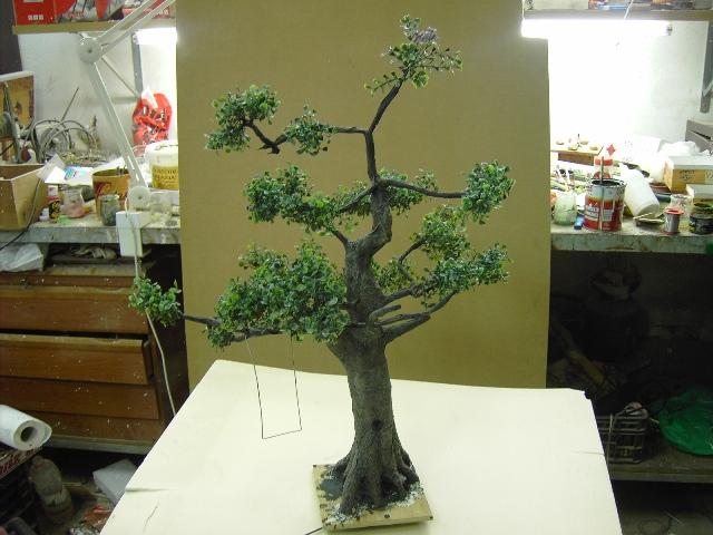

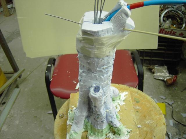

Ho messo un passo per passo foto di un albero di swing. In caso di dubbi sarò felice di rispondere.

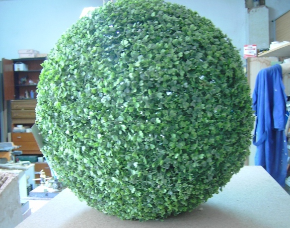

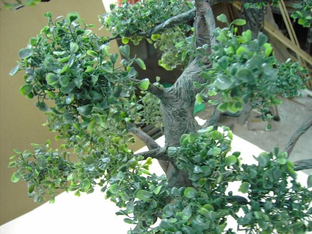

Inserito il - 16 luglio 2010 : 22:35:46  Mostra Profilo Invia a Cunaflor un Messaggio Privato  Rispondi Quotando

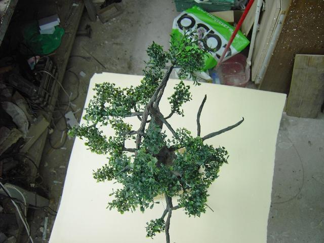

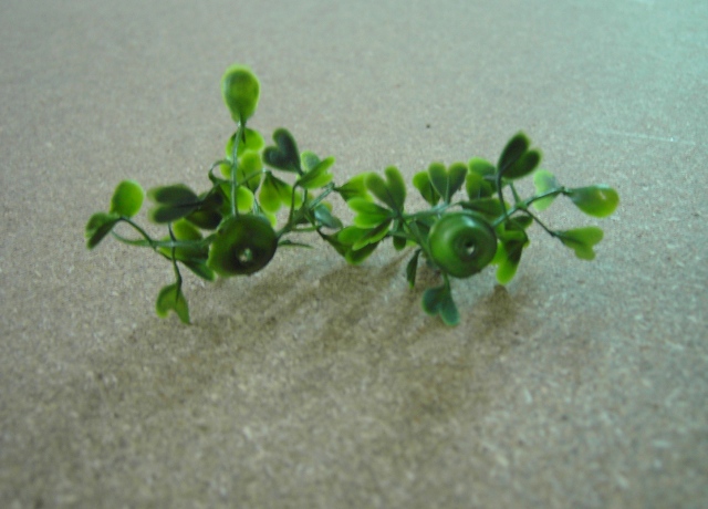

complimenti un bellissimo lavoro!!!ma le foglie sono vere o finte?mmolto bravo

le foglie?
piacerebbe sapere anche a me come le hai realizzate!

le foglie sembrano simili a quelle che vendono nei negozi di acquari...
per allestimento di fondali....

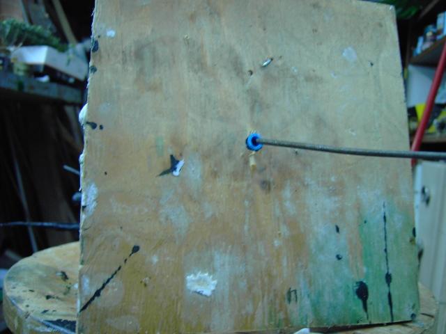

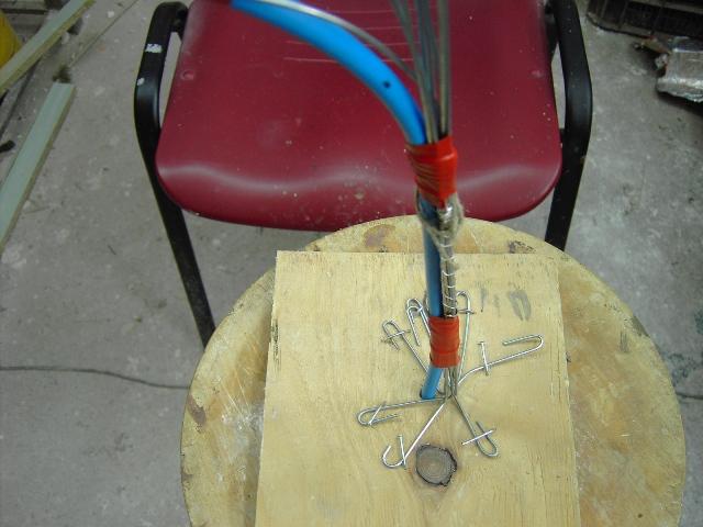

Hola David! felicitaciones por tu paso a paso ...

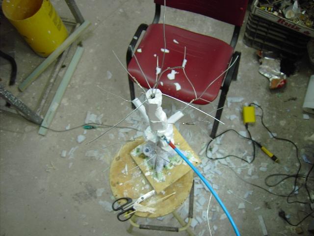

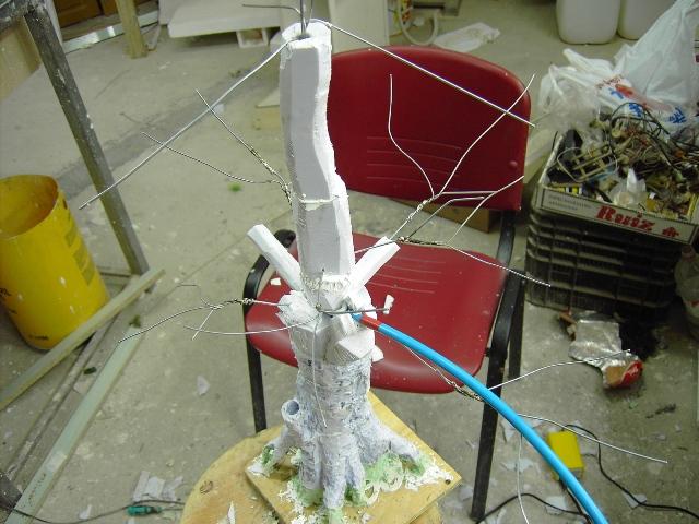

Quería preguntarle las ramas a medida que lo hizo? das con el? y, a continuación, en el interior del tubo, żqué pasa un cable azul? No puedo ver bien ... y luego el swing que se haga con una cuerda de alambre de acero recubierto por entonces?

Grazie a tutti per i messaggi. Le foglie vengono acquistati in negozi dei cinesi, sono palle che vengono utilizzati per la decorazione.

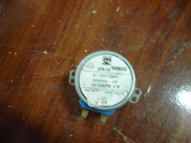

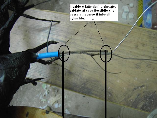

Amico Preseparo, Yus ho frainteso domande, ma cercare di rispondere secondo le mie possibilità. Un saluto.

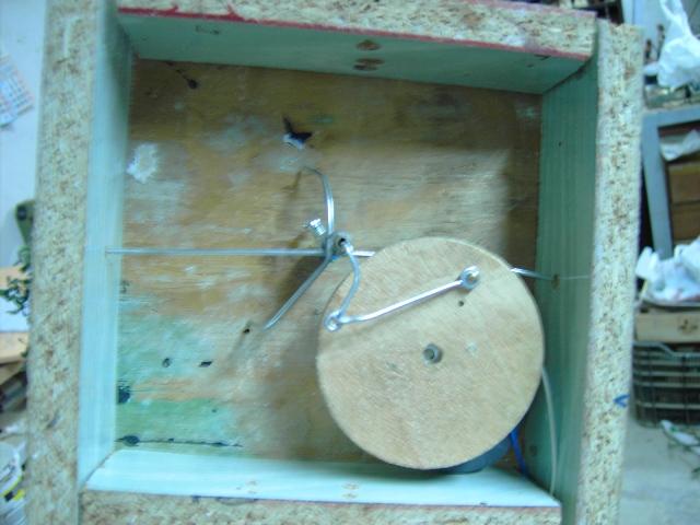

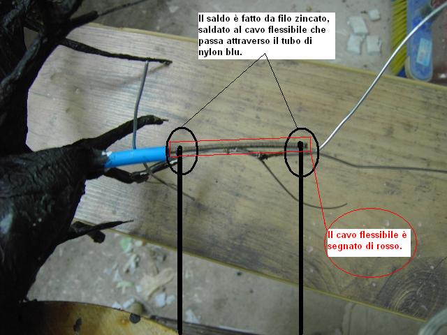

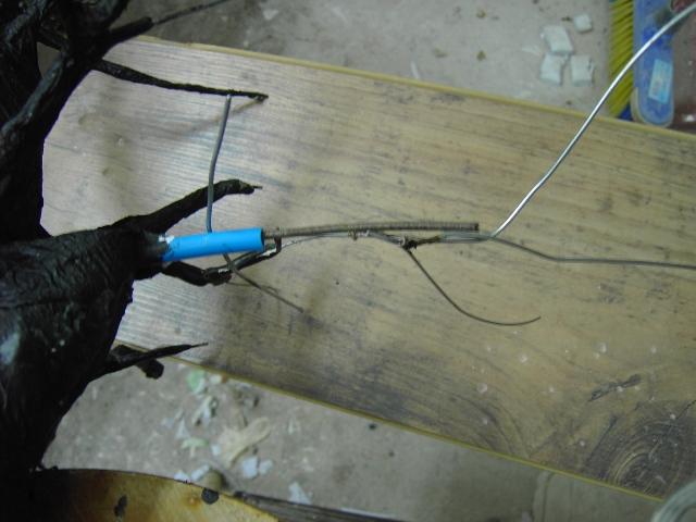

scusate potete spiegarmi il discorso del cavo flessibile?? dove si trova???
saluti da giovane...
J. David
Città: Murcia - España
79 Messaggi
Inserito il - 26 luglio 2010 : 21:24:40  Mostra Profilo Invia a J. David un Messaggio Privato  Rispondi Quotando

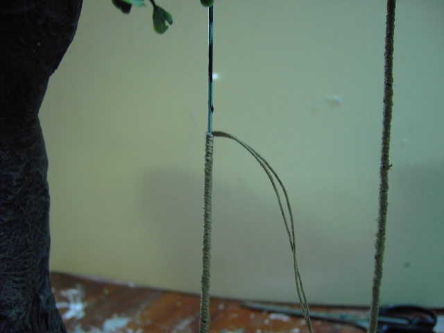

Giovane Ciao, ho messo una foto del cavo flessibile.
48,59 KBSaluti.

non ho capito il meccanismo

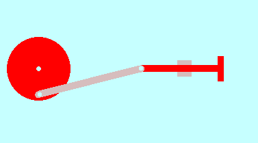

Si tratta di un asta collegata a un cavo di acciaio che ondeggiano al swing
Se trata de una biela enganchada a un cable de acero que hace vaivén en el columpio.
