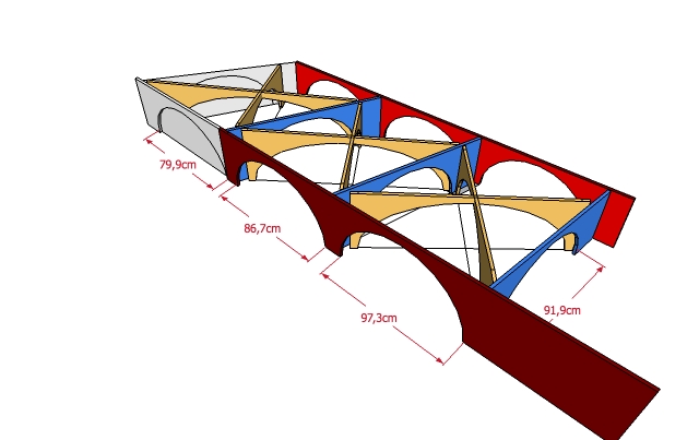

Inserisco un po' della documentazione sul progetto delle volte che stiamo montando nel Diorama 2010.
Le dimensioni della rappresentazione mi hanno impedito qui di potermi affidare alla classica soluzione con il filo per tracciare la prospettiva.
(avrei avuto bisogno di una stanza di 8m e più!)
la prima bozza della scenografia è stata fatta quindi con un software di modellazione 3d.
dalla bozza ho ricavato lo schema dei profili dei pezzi che mi servivano.
93,4 KB
in buona sostanza la soluzione è stata quella di realizzare delle centine al contrario.... del tipo di quelle che si fanno per le navi.
Si tagliano i pezzi e si mettono in posizione su una planimetria tracciata sul piano di lavoro
per irrigidire la struttura si pùo inserire un reticolo di aste convergenti (realizzate anche queste in polistirolo) all'interno dei 4 triangoli che delimitano le porzioni delle unghie di volta.
Modificato da - gb_ in Data 04 luglio 2010 20:49:25

Inserito il - 04 luglio 2010 : 20:47:02  Mostra Profilo Invia a gb_ un Messaggio Privato  Rispondi Quotando
Fabio la tua soluzione è quella ideale!
con le lastre da 1cm non ci si riesce, finiscono per crepare....
poi per rendere la prospettiva efficace può essere sufficiente impostare in modo preciso l'arco frontale e quello posteriore, che sono quelli che incanalano lo sguardo!
per il resto è un piacere!

Mi pare di aver capito dunque, che la prospettiva l'hai ricavata direttamente dai disegni.
Hai fatto un disegno in prospettiva (quella che ti interessa) e hai tagliato i pezzi copiando appunto i disegni?
Inserito il - 05 luglio 2010 : 14:21:08  Mostra Profilo Invia a gb_ un Messaggio Privato  Rispondi Quotando
Con il software che dicevo prima ho realizzato una rappresentazione 3d del presepio come volevo che fosse. già in prospettiva.
ho misurato le dimensioni che mi servivano nel modello virtuale.
e le ho disegnate pari pari sul polistirolo....
spero che sia tutto chiaro!
