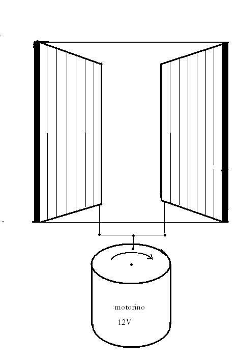

360 Messaggi |
Inserito il - 11 agosto 2011 : 20:06:19
prova a vedere se questo progettino puo andare bene

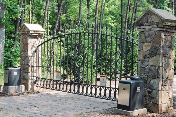

515 Messaggi |
Inserito il - 12 agosto 2011 : 05:20:09
Ciao Orlando Da noi ci sono cancelli all'entrata delle subdivitions,le apri con un telecomado nella foto vedi che funziona con un braccio articolato attaccato al cancello e motore forse ti puo dare un'idea come aprire e chiudere il tuo portone nota che c'e' un braccio per cancello buon lavoro
