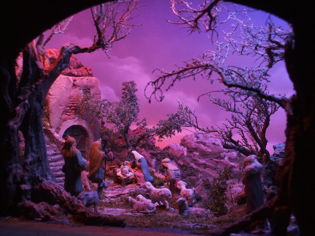

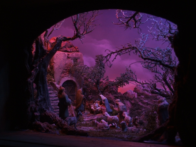

Provo a spiegare brevemente come poter osservare i presepi con la visione tridimensionale, un sistema che permette, anche a chi è lontano, di poter apprezzare meglio le varie opere.
Premesso che:
noi tutti percepiamo la terza dimensione perchè un qualsiasi oggetto è osservato, attraverso i nostri occhi, da due angolazioni diverse (occhio sx e dx) - le due immagini, arrivano al nostro cervello il quale le elabora permettendoci la visione tridimensionale.
Come poter quindi vedere un presepe in 3D? Riproducendo quello che ho appena spiegato e facendo arrivare al nostro cervello due immagini di un presepe prese da due angolazioni leggermente diverse.
Per fare un esempio prendiamo le seguenti foto:
dx
149,55 KB
sx
155,73 KB
stampatele!
Fatevi ora misurare la distanza intercupillare (centro dei due occhi); prendete ora un riferimento uguale per entrambi le foto ad esempio il bambinello e distanziate il tutto alla stessa distanza di quella intercupillare (se le foto non permettono ciò perchè troppo grandi, fate scorrere una sotto l'altra e alzate un lembo - a questo punto tutto è pronto non vi resta che obbligare i due occhi a vedere ognuno una foto diversa separandoli ad esempio con un libricino.
Se non percepite immediatamente la tridimensionalità muovete leggermente le foto facendo sì che le due immagini si fondino nei loro elementi.
Il gioco è fatto e finalmente potrete apprezzare i vari presepi di amici lontani in tutta la loro bellezza.
Questo sistema rudimentale è la base sia della stereoscopia anaglifica (occhialetti colorati - vecchio sistema che separava le due immagini per colori - rosso e verde o rosso e blu) o quelli più conosciuti usati per film come Avatar - occhiali polarizzati che permettono la visione contemporanea di due immagini diverse con la polarizzazione verticale e orizzontale che separano il tutto
....dimenticavo, essendo la foto sx più piccola in fase di stampa ingrandirla del 10% circa
Buona visione

No, il mio non è il sistema anaglifico; l'anaglifico è quello da te presentato che utilizza due immagini con dominanti di colore, che permettono la visione stereo attraverso degli occhiali bicolori - con questo sistema non sono apprezzabili i colori al naturale ma solo dominanti rosso e blu (o rosso e verde).
Il sistema mio "concettualmente" è lo stesso solo che si potrà vedere il presepe in tutta la sua naturalezza proprio come se stesse davanti al presepe con gli stessi colori senza nessuna modifica - provare per credere!
