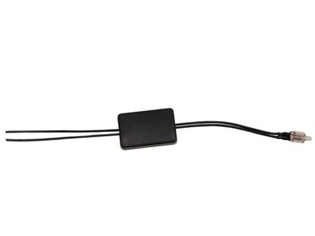

Secondo voi questa lampadina va bene per simulare l'effetto fuoco?
Alimentata direttamente a 220V simula l'effetto fuoco. Diametro bulbo mm. 6.
Quella cassettina potrebbe essere scomoda....

dipende dallo spazio che hai a disposizione; se hai poco spazio , le lampade che hai postato vanno bene; se hai parecchio spazio puoi usare le lamapade oscillanti , effetto fiamma a 220, ma quelle grandi che hanno il vetro a forma di fiammella.

le lampadine in foto sono piccoline se no ricordo male 4-6mm
io le ho prese dalla frisa e vanno bene di certo su fuochi minuti e poi non è che riproducono l'effetto fiamma vero e proprio ma lampeggiano molto velocemente.il lampeggio è dato dall'eletronica contenuta nella scatolina nera.la scatolina non è cosi vicina alla luce ma hai un 15 cm di filo per cui la puoi nascandere benissimo
le lampadine grandi che dice omarpreziuso sono molto piu realistiche almedo dal mio parere

Effettivamente prenderò 2-3 lampadine di quelle piccole come in foto...e una di quelle con la forma di fiammella!

Se usi SOLO le lampadine (che sono dei neon) si bruceranno non appena le colleghi alla rete 230V.
Per farle "brillare" serve un circuito apposta che sta all'interno della scatolina nera della foto.
In ogni caso una lampadina al neon necessita di una resistenza in serie da 100k Ohm (100 kilo Ohm).
Attenzione alla 230V!!!
Se compri l'oggetto già fatto non ci sono problemi, ma a parere mio il lampeggio è troppo regolare e veloce (impressione personale...).

...e allora come si può realizzare l'effetto per dei forni piccoli?

Qui c'è un circuitino semplice semplice realizzato con dei led.
http://www.vincenzov.net/progetti/fuoco/fuoco.htm

LO ho realizzato ma risulta troppo artificiale la luce , lo scosnsiglio questo circuito
