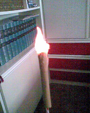

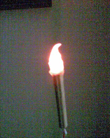

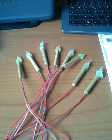

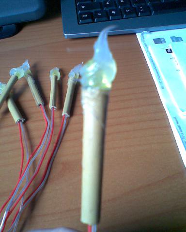

Buongiorno a tutti, prendendo spunto dal forum spagnolo del presepe, ho realizzato queste semplici torcie che andrò poi ad inserire nel presepe di casa mia
Spero possa esser di aiuto a chi magari volendo realizzare in stile palestinese un presepe non sa che tipo di "lampioni" mettere
Occorrente:
- canna di bambù 8-10mm di diametro (recuperata da una pianta ormai secca, comunque reperibile ovunque)
- led gialli (io ne avevo parecchi giu nella mia cantina ma si puo trovarli in qualsiasi negozio di componentistica elettronica) per quante torce vogliamo mettere nel nostro presepe
- doppino telefonico (nel mio caso) o cavo elettrico tipo piattina 0,35mm di diametro per tot cm quante sono le torce che vogliamo mettere nel nostro presepe
- silicone trasparente
- saldatore e stagno
- nastro isolante
- seghetto
Realizzazione:
Prendiamo il Led e la piattina, con saldatore e stagno andiamo a saldare i 2 capi della piattina ai 2 terminali del Led.
Una volta saldata e tagliata la misura necessaria del cavo andiamo a isolare i 2 terminali del LED con un po di nastro isolante, ATTENZIONE, NON TROPPO che altrimenti poi ci creerà difficolta all'inserimento nella canna di bambù
Una volta isolati i led è sempre bene testare che funzionino dopodichè possiamo tagliare in tanti pezzettini la nostra canna di bambù alla misura necessaria (personalmente 4.5cm per il mio presepe)
Inseriamo quindi la piattina col led saldato e isolato nel pezzetto di canna di bambu fino a far rimanere solo la lucina
Infine andiamo col silicone trasparente ad avvolgere la lucina aiutandoci con il dito a modellare il silicone creando una piccola spirale con punta finale
Ecco pronta la nostra torcia!
Allego un po di immagini!
28,51 KB
24,06 KB
25,37 KB
43,23 KB
42,53 KB
Spero di essermi spiegato bene, comunque se non capite ci sono per domande o chiarimenti!!!
Ciaoooooo
Marco

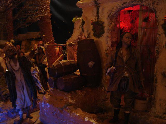

Inserito il - 25 aprile 2010 : 15:59:37  Mostra Profilo Invia a cecio un Messaggio Privato  Rispondi Quotando
io come foto sotto ho utilizzato due fascette in pvc stringitubo

In che modo hai utilizzato la fascetta???
Bellissima questa immagine!!! wow molto suggestiva
Complimentoni!hai altre foto da farmi vedere di questo tuo presepe???

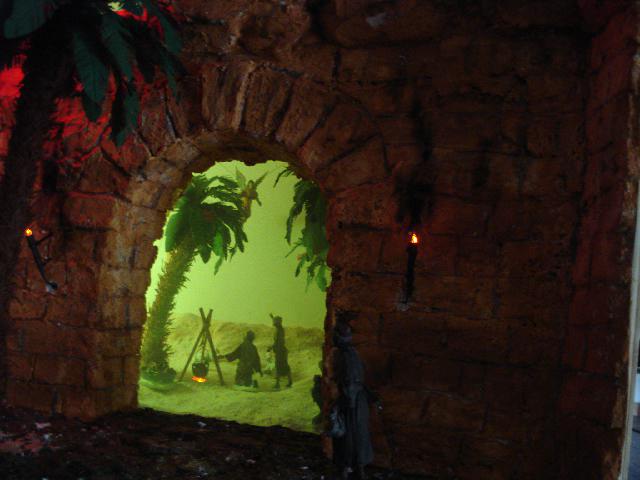

Inserito il - 25 aprile 2010 : 21:49:35  Mostra Profilo Invia a cecio un Messaggio Privato  Rispondi Quotando
Anch'io all'inizio usavo dei chiodi ad U ma poi ho pensato che in realtà la torcia se non la appoggi anche alla base scivola.
Per questo ho provato con delle fascette che oltre a stringersi rapidamente intorno alla torcia che hai realizzato, le puoi colorare e infilzare subito nel polistirolo inclinando la torcia nel modo giusto.
altra soluzione che avevo adottato è stata quella di utilizzare del das attorno alla torcia e con un risvolto piatto sulla parete
41,54 KB
per il diorama che ti interessa vedi questo link sul forum http://www.presepioelettronico.it/forum/topic.asp?TOPIC_ID=1798
