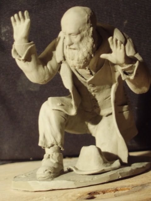

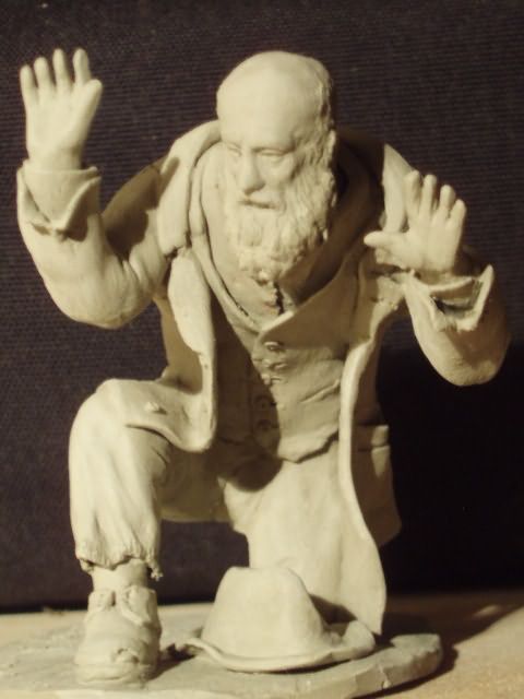

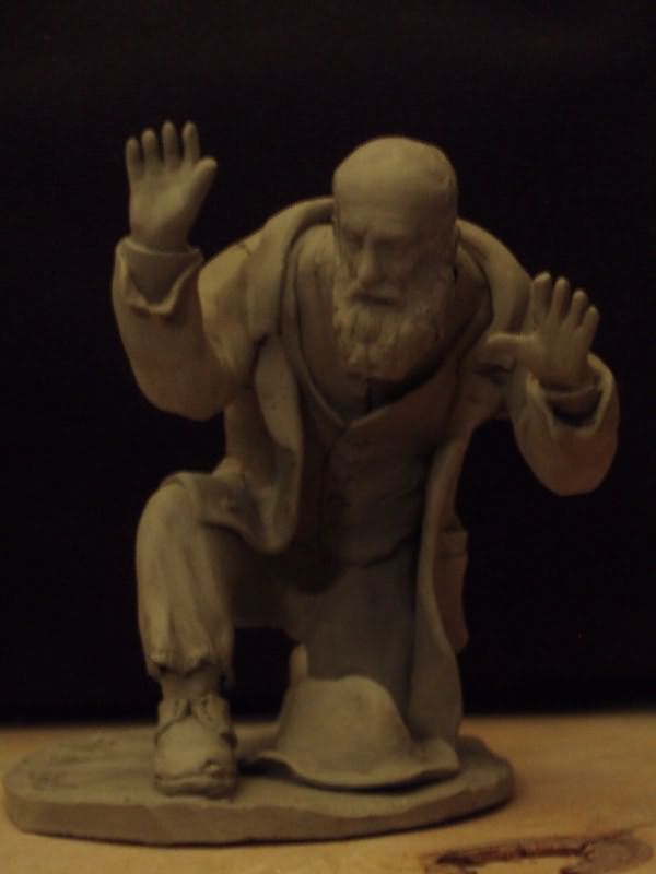

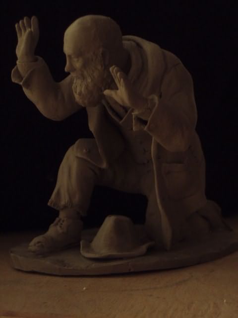

Con l'aiuto di un grandissimo amico ho realizzato il mio primo personaggio,è solo una prova e prendere domistichezza con l'argilla sarà un lavoro lungo e impegnativo ma realizzarsi da soli le statue per i diorami sarebbe un sogno immenso

Inserito il - 14 novembre 2010 : 21:37:45  Mostra Profilo Invia a massimo un Messaggio Privato  Rispondi Quotando
floris alla faccia della prova, complimenti
Inserito il - 14 novembre 2010 : 23:47:59  Mostra Profilo Invia a Cunaflor un Messaggio Privato  Rispondi Quotando
grazie Massimo sempre troppo gentile
Inserito il - 15 novembre 2010 : 00:25:18  Mostra Profilo Invia a gb_ un Messaggio Privato  Rispondi Quotando
Antonio!! tanto..... di "cappello"!
ci sono un sacco di scultori che avrebbero da imparare da te!!
Inserito il - 15 novembre 2010 : 00:36:01  Mostra Profilo Invia a Cunaflor un Messaggio Privato  Rispondi Quotando
grazie Gian ma non esageriamo ho avuto dritte importanti da un grande amico che ci mastica bene in materia

Ragazzi ringrazio tutti veramente di cuore,ma se si guarda bene il lavoro si vede che le proporzioni non sono perfettemente equilibrate,e ci sarebbe da lavorare ancora molto,la misura è circa 13,14 cm,poi adesso ci sara da vedere se nella cottura tutto il lavoro non vada perso.Per il passo passo credo ci siano persone piu competnti di me non conoscendo ancora bene la materia rischierei di scrivere delle sciocchezze.Appena avrò approfondito il tutto con conoscenze adeguate non mancherò di accontentarvi,voglio vedre anche come andra la cottura da quanto mi hanno detto anche durante la lavorazione è importante tenere controllato l'umidita della'argilla,per evitare ritiri diversi durante la fase di cottura,ma come vi ho detto sono alle prime armi e devo maturare ancora un sacco di nozioni che mi potranno tornare utile

l argilla poi è bestiale,e và curata...comunque Floris puoi chiedere ai calibri superiori in Materia, oltre al tuo aiutante..cioè ALEX e PAOLA62 che ne sanno tantissime e credo che un loro consiglio non faccia mai male...anzi..sono due Michelangeli in persona
sò che durante la cottura la statuina perde un 15% 20% della sua massa corporea....Paola Alex confermate ???? se ci siete bussate alla porta...GRAZIE

julen hai propio ragione sei un ottimo osservatore la mani non sono ben refinite,ma devo ancora perfezionare e appurare il tutto spero la prossima di riuscire a farle in modo migliore ciao e grazie
