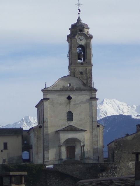

si il prete credevo di farlo uscire e farlo rientrare con un circuito a catena .
questa la mia idea ma disposto a mille consigli.
la chiesa da ricreare è quella allegata in foto
mi sono fatto il progetto da buon g eometra in autocad e ora sto facendo il plastico.
poi tempo permettendo, volevo provare a fare una statua dimensione naturale rappresentante un vecchietto che cammina sempre su catena vestito con abbigliamento reale che si avvicina e allontana dal presepe :-)
se ho idee folli assurde ditemelo che mi fermo subito :-)
104,71 KB

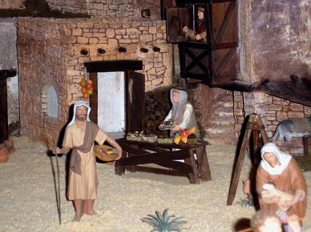

Marco 73 mi ha anticipato, la chiesa a mio giudizio con il presepe è un anacronismo. Comunque se tu che giustamente decidi.
Allora da dove cominciamo, intanto ti allego una foto del mio presepe, dove puoi notare due figure, una la signora dietro al banco e l'altra che apre la finestra.
48,08 KB
La prima esce da una casa dopo aver spalancato la porta, percorre un tratto di circa 40 cm e dopo compie una rotazione di 90 gradi verso il banco della verdura, dopo circa 30 secondi fa un’altra rotazione di 90 gradi e ritorna dentro la casa chiudendo la porta.
La figura alla finestra apre la finestra si affaccia piegando la testa (come se fosse attratta da qualcosa) si ritrae e chiude la finestra, il ciclo è riproposto dopo circa 20 secondi.
tutto meccanico e niente elettronica.
Ti può interessare?
Mc Five

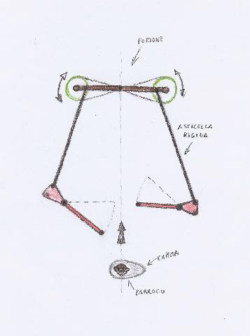

Bisognerebbe scegliere prima da che parte far aprire le porte, verso l'esterno o verso l'interno, questo però non è un grande problema.
Io una mezza idea ce l'avrei...farei aprire e chiudere le porte con la semplice spinta dello stesso prete grazie a delle levette nascoste sotto il pavimento della chiesa. In questo modo si sincronizzano i due meccanismi e le porte poi non avrebbero bisogno di ulteriori servocomandi.
Appena posso vedo di buttare giù uno schemino...

Inserito il - 26 gennaio 2010 : 23:02:32  Mostra Profilo  Visita l'Homepage di marco73 Invia a marco73 un Messaggio Privato  Rispondi Quotando
Scusami se non è molto chiaro, spero che si riesca a capire il funzionamento. L'ho fatto oggi con i pastelli di mia figlia
E' solo una bozza, non ho mai realizzato certi congegni, quindi non ho assolutamente esperienza.
Aspettiamo anche altri pareri di chi ne sa più di me.
Se hai domande da fare sono a tua disposizione...

Stavo pensando anche un'altra cosa: hai detto che il prete dovrebbe scendere dalle scale. Secondo me si potrebbe evitare di farlo scendere, magari potrebbe fermarsi nel pianerottolo, suonare una campanella, girarsi e tornare all'interno della chiesa (tu dirai: pare facile...). Se non si scendono e si salgono le scale in modo perfetto si potrebbe pregiudicare tutto.

sai non riesco a capire il disegno del portone...dammi qualche istruzione in modo da "leggere" ed interpretare la tua idea.

Battute a parte, la porta si apre e si chiude sfruttando due asticelle posizionate tra di loro a 90 gradi sotto il piano sul prolungamento dell'asse della cerniera, queste vengono spinte durante il passaggio del personaggio, l'unica cosa che si deve fare attenzione è che la porta non deve chiudersi o aprirsi sfalsando il tempo di coordinamento con il personaggio. Per ovviare basta mettere una calamita di trattenuta a fine corsa.
Questo movimento sfrutta una slitta di una fotocopiatrice e consente al personaggio di compiere un tratto lungo quasi 50 cm.
La rotazione si ottiene sfruttando dei fermi che in andata lasciano passare l’asta di rotazione e al ritorno la bloccano facendo girare il personaggio. Il personaggio a sua volta è montato su di un meccanismo che garantisce le rotazioni sempre di 90 gradi, Questo meccanismo sfrutta la struttura di un piccolo motore a carboncini che bloccano un rotore quadrato sul quale è fissato il personaggio.
Tempo di realizzazione del tutto circa 4 mesi, ho avuto il piacere di far vedere questo movimento a cua88 quando è venuto a trovarmi, anche lui vuole realizzare una cosa simile.
Lo schema di Marco73 potrebbe teoricamente funzionare, però credo che ci siano dei problemi a far compiere l’intera rotazione a portoni, fermarli e riaprirli. Bisogna a mio giudizio “giocare” sulla lunghezza del percorso fatto dal personaggio.

12,83 KB
Scusa la mia latitanza xdanny.
Lo schema che ti ho postato l'ho fatto di corsa quindi non l'ho neanche completato con delle spiegazioni più dettagliate.
Si tratta ovviamente di un abbozzo in quanto non ho mai messo in pratica certi sistemi...Le parti che restano sopra il pavimento ovviamente sono solo il parroco e il portone e sono colorati di marrone, tutto il resto và collocato sotto il pavimento.
Come hai scritto, non hai capito molto bene il movimento delle due ante del portone, te la spiego subito.
Il prete avanza, con la camma spinge in avanti la leva di destra e, visto che quest'ultima ha l'infulcro al centro, tira indietro l'asticella rigida di destra che fa aprire verso l'interno l'anta di destra. Questo movimento viene trasmesso inversamente (infatti la cinghia è incrociata) all'anta di sinistra tramite le pulegge verdi e la cinghia nera (può essere sostituita anche da un sistema ad ingranaggi). L'apertura dell'anta sx spinge in avanti l'asticella di sx e fa sollevare così la leva sx, preparandola così al rientro del prete.
Siccome che la cinghia impedirebbe il passaggio del prete, consiglio di posizionarla più in basso della catena che fa muovere il prete stesso, oppure si potrebbe posizionare anche sopra il portone anzichè sotto.
Durante la realizzazione si dovrebbe stabilire l'esatta posizione dei punti di aggangio delle varie parti, ripeto che questo è solo uno schema che in TEORIA dovrebbe funzionare ma che in pratica non ha nulla di collaudato.

io non ho capito...ma in questo modo le 2 ante del portone si aprono contemporaneamente???
secondo me dovete essere più chiari a spiegare...perdere un pò più tempo a scrivere ma mettere più spiegazioni...
io ho capito che:(in breve)
il prete va avanti
aziona la leva di destra e apre la porta di destra...poi??
come fa a tornare indietro il prete?...si deve girare o no?
se ho capito il prete dovrebbe uscire, camminare un pò avanti e poi rientrare dalla porta opposta a quella da cui era uscito...giusto?
io metterei lo stesso meccanismo dell'andata anche al ritorno ma in modo simmetrico...come se fossero 2 porte separate!
oppure...
perchè non fare una porta ad anta unica?
altra idea...
perche non fare delle porta senza alcun movimento meccanico?...mi spiego melgio...il prete quando "camminerà" lungo il percorso a catena si appoggerà alle porte(tutte quelle che volete)e la forza data dal suo cammino aprira le porte...unico accorgimento rendere le cerniere delle porte molto lubrificate e agili!
ditemi cosa ne pensate!
ciao!

ciao marco ok tuttto ok teoricamente ti ho seguito e diciamo il ragionamento è impeccabile.
vedro appena posso di tentare la messa in opera.

Messaggio inserito da carlo1986
il prete va avanti
oppure...
altra idea...
ciao!
Ma certo che le due ante si aprono allo stesso momento Carlo.
Le due ante (devono essere due ed aprirsi verso l'interno come vuole xdanny) sono collegate tra loro tramite la cinghia o eventuali ingranaggi. Quindi, quando il prete avanza, sposta la leva di dx ma allo stesso tempo permette di aprire entrambe le ante.
Il mio schema indica una possibile soluzione per quanto riguarda soltanto l'apertura del portone, come richiesto da xdanny, per l'avanzamento prete avrei bisogno di un po' di esperienza...
Come si può notare non ci sono molle, quindi non si correrà il rischio che le ante si richiudano una volta uscito il prete.
La tua proposta di far aprire le ante direttamente dalla spinta del prete le farà aprire verso l'esterno, poi ci sarà il problema di farle chiudere quando il prete rientrerà in chiesa perchè le troverà aperte, quindi non può spingerle. Si potrebbero mettere delle molle alle ante in modo di farle aprire e subito richiudere ma in questo modo verrà fuori un'apertura tipo saloon...
Carlo, ce l'ho messa tutta per essere più chiaro possibile, non ho molto tempo per scrivere, faccio quello che posso per rendermi utile in questo forum, poi col tempo spero di migliorare.

Messaggio inserito da xdanny81
grazie
Sono contento che mi abbia capito, spero di poterti aiutare a vincere questo benedetto premio!!!
Per la mia soluzione credo che sia importante ridurre al minimo gli attriti, il tutto deve essere leggero e funzionale.
Fammi sapere, CIAO!

certo...ora ho capito...grazie marco!...
Messaggio inserito da marco73
il prete va avanti
oppure...
altra idea...
ciao!
