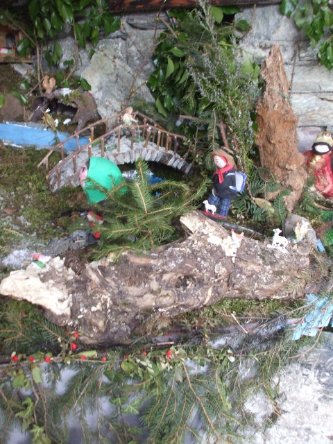

ciao avendo fatto la chiesa di quella dimensione, la porta della stessa è alta circa 18 cm, x cui anche le statuine del presepe credo di stare tra i 16 e 20 cm di altezza.
ho trovato un sito dove vendono i pezzi ei mano, piedi e teste da incollare alle statuine che dite?
cmq non ho capito molto come collegare quell'albero a camme alle gambe...è possibile avere maggiori immagini?
ora provo ad allegare delle foto del mio presepe se riesco

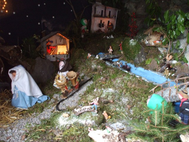

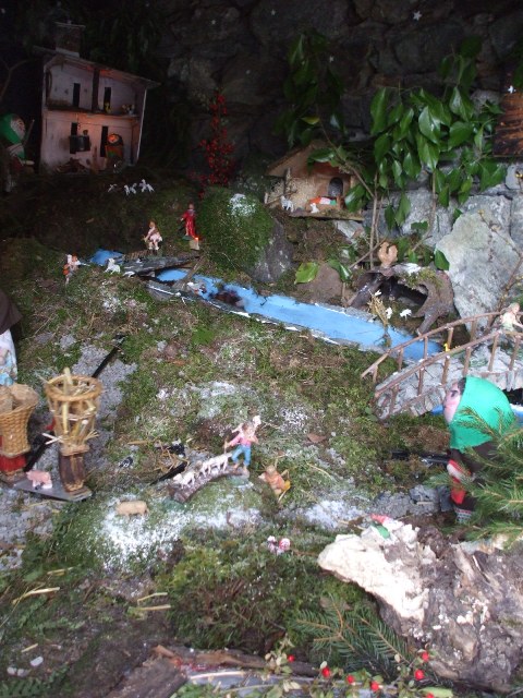

Inserito il - 22 gennaio 2010 : 18:09:28  Mostra Profilo Invia a xdanny81 un Messaggio Privato  Rispondi Quotando
<a href="http://it.tinypic.com" target="_blank"><img src="http://i48.tinypic.com/2aoky8.jpg" border="0" alt="Image and video hosting by TinyPic"></a>
xdanny81
197 Messaggi
Inserito il - 22 gennaio 2010 : 18:49:59  Mostra Profilo Invia a xdanny81 un Messaggio Privato  Rispondi Quotando

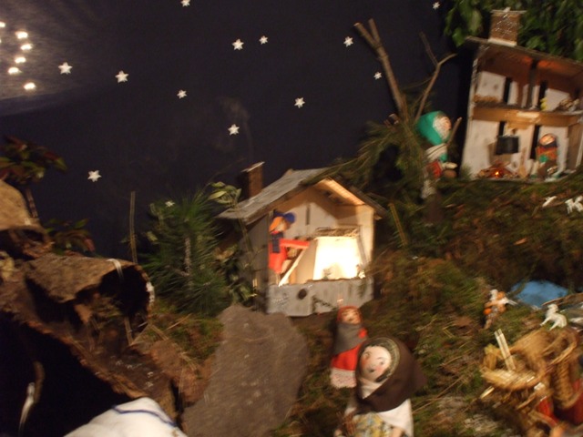

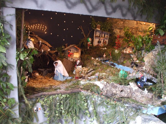

ecco sono liuscito a mettere i link di alcune foto del mio presepe
http://i49.tinypic.com/25ja5g6.jpg
http://i49.tinypic.com/28jwf87.jpg
http://i49.tinypic.com/29o4imc.jpg
http://i46.tinypic.com/21m7upc.jpg
Inserito il - 22 gennaio 2010 : 22:39:03  Mostra Profilo Invia a mecc74 un Messaggio Privato  Rispondi Quotando
Azzz non si vede molto!
puoi inserire le foto direttamente nei messaggi cliccando su allega file e sfogli nel tuo pc le immagini che vuoi.
Foto max 640x480 se ti serve preleva resizer dalla sez download del forum

xdanny81
197 Messaggi

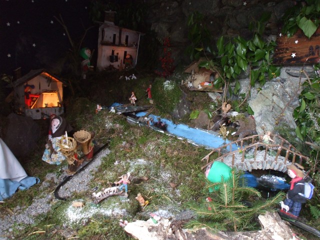

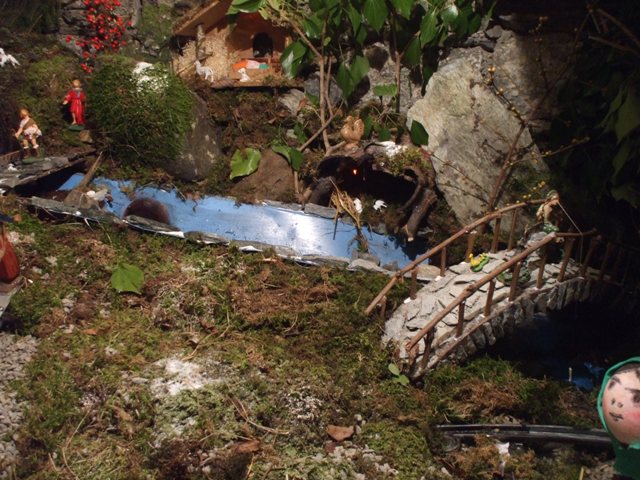

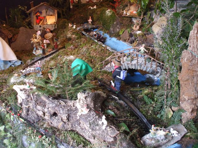

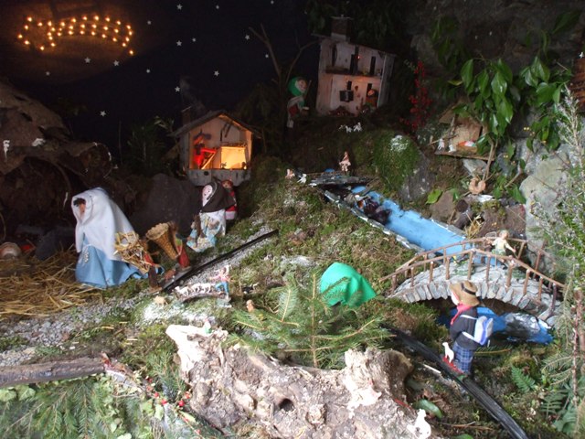

Inserito il - 23 gennaio 2010 : 11:27:31  Mostra Profilo Invia a xdanny81 un Messaggio Privato  Rispondi Quotando
102,89 KB
87,67 KB
120,04 KB
122,92 KB
131,88 KB
123,1 KB
110,1 KB
108,38 KB
107,47 KB

per il mio modesto parere dovresti selezionare meglio le statuine da inserire nel presepio!
ma...io sono solo l'ultimo degli ultimi qui dentro!...cmq bravo!
ciao!
xdanny81
197 Messaggi
Inserito il - 23 gennaio 2010 : 12:38:19  Mostra Profilo Invia a xdanny81 un Messaggio Privato  Rispondi Quotando
in che senso?
è stato il primo anno che lo faccio in concorso e sono partito da zero e fatto tutto in 7 gg

nel senso che hai statuine diverse tra loro!!...si assomigliano poco...vedrai che l'anno prossimo partendo un pò prima e con l'esperienza maturata quest'anno verrà meglio...è un continuo lavoro di perfezionamento...anno dopo anno!
almeno io la vedo così...
complimenti!
