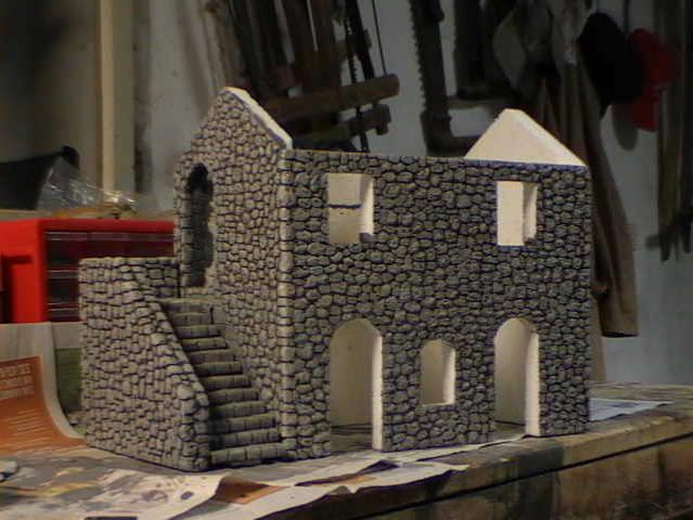

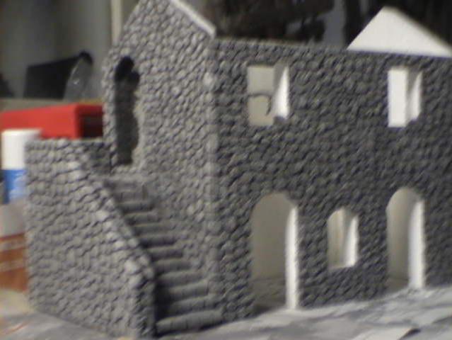

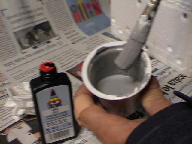

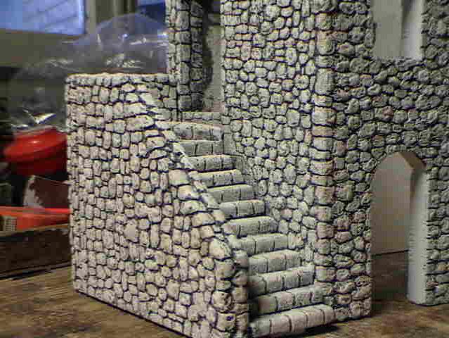

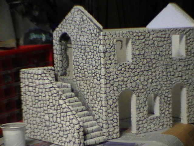

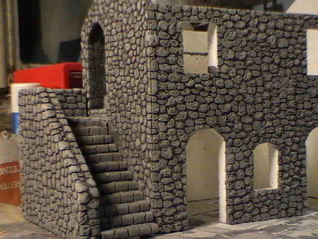

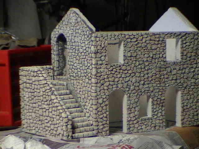

ecco come ho colorato una casa per il prossimo natale,prima l'ho incisa con il pirografo e poi ho dato una mano di grigio scuro

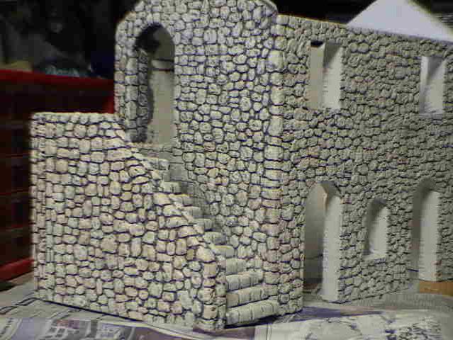

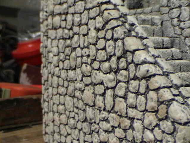

48,39 KBho passato anche delle mani con colore marroncino chiarissimo.cosa ne dite avanti con consigli.

Buon lavoro, potresti passare dle verde per fare la muffa negli angoli,ma un verde molto leggero

Hey claudio....vedo che hai provato subito quello che ti ho suggerito....che te ne sembra allora?

ma e gesso?

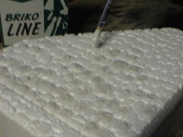

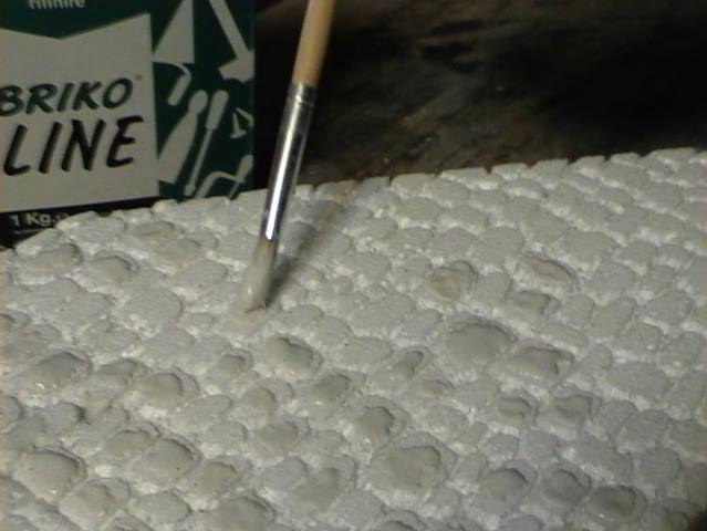

e gia' Orlando ho gia' provato subito con il gesso sopra le pietre,e poi con il colore con varie passate ,anche se non sono proprio contento,mi sembrano ancora tutto troppo scuro,e poi dalla fretta di colorare,mi sono dimenticato di passare il gesso prima di colorare,comunque ormai e' andata.per Esparco ,E' POLISTIROLO CON DEL GESSO SOPRA LE PIETRE PER DARE PROFONDITA' come mi aveva suggerito Orlando.

ciao claudio
complimenti
se ho capito bene dalle foto che hai inserito hai usato la tecnica del polistirolo gessato
e la tecnica dei mattoni gonfiati forse il termine è sbagliato ma la seconda foto mi fa capire che metti il gesso sui mattoni per farli notare di più
il risultato è molto buono sembra carton gesso

non capirò mai in che modo utilizzare il pirografo!
mi escono sempre degli spazi enormi tra le pietre perchè mi fonde troppo il polistirolo...
comunque mi piace tanto il tuo lavoro, bravo claudio!

Inserito il - 09 gennaio 2010 : 21:50:26  Mostra Profilo Invia a 6vior un Messaggio Privato  Rispondi Quotando
bene bene claudio, vedo che hai giustamente eliminato la giuntura agli angoli che si crea quando si uniscono 2 lastre.
Una cosa che devi considerare per le costruzioni future e che l'incisione delle pietre\mattoni deve proseguire anche nell'imbotto delle porte e finestre.
Riguardo la colorazione quando si usa il grigio sia come fondo che come schiarite non va mai fatto solo con bianco e nero, ma va aggiunta anche una puntina di ocra gialla o terra di siena naturale\bruciata altrimenti si crea un grigio molto freddo più da edifici ferrosi tienilo a mente le prossime volte
Diversifica il colore delle pietre perchè sono tutte uguali e non sono realistiche ed aggiungi del verde marcio e vescica per simulare l'umidità.
Ultima cosa la prossima volta fai più schiarite ed usa il pennello un po più asciutto
COMPLIMENTI SINCERI per le pietre sono fatte benissimo ben delineate!

Inserito il - 09 gennaio 2010 : 22:13:55  Mostra Profilo  Visita l'Homepage di Amministratore Invia a Amministratore un Messaggio Privato  Rispondi Quotando
Edvige per il tuo problema basta abbassare la temperatura del pirografo.

Inserito il - 09 gennaio 2010 : 22:55:39  Mostra Profilo Invia a brontolo un Messaggio Privato  Rispondi Quotando
Per modellare il polistirolo(meglio è il polistirene che è più compatto)
uso un saldatore per elettronica a bassa tensione(tipo WELLER,chi ha che fare con l'elettronica lo conosce molto bene) il quale ha un trasformatore (Vout 24Volt 50Watt con la regolazione della temperatura) e uno stilo la cui punta saldante(intercambiabile,questa viene usata solo per questo scopo ) è stata appuntita con una lima.

Inserito il - 10 gennaio 2010 : 16:03:30  Mostra Profilo Invia a edvige1982 un Messaggio Privato  Rispondi Quotando
non si può regolare la temperatura al mio pirografo...

Messaggio inserito da 6vior
e gia' 6vior mi ero accorto anch'io delle giunture per fortuna anche se tardi,comunque sono riuscito a sistemare,per il colore terro' a mente e mi tengo questo post per promemoria.quando dici diversifica il colore delle pietre lo devo fare ad una ad una?e poi fai piu' schiarite?io come ultima passatina gli avevo dato il bianco,devo forse darglielo piu' esteso?vorrei che nel passo-passo ci fosse dei post sulla colorazione delle pietre e mattoni,facendo vedere i vari colori allora si capirebbe meglio perche' cosi' a parole purtroppo e' difficile capire la tecnica e soprattutto dove si sbaglia.quindi agli esperti di pittura fatevi avanti che voglio imparare a colorare che sono un po' negato come avevo detto ad orlando quando ci siamo visti.ciao
