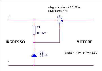

Per ottenere ciò che vuoi quella suggerita da te è una strada poco attuabile.
Hai bisogno di cedere corrente al motore con la giusta impedenza.
Prova questo schema:
Schema:
11,47 KB
Dalla tensione di 6,7V mi sorge il dubbio che tu stia usando un caricacellulare? Quindi otterresti 3,7V controllati in corrente e non piu'...
Comunque prova lo schema, si tratta di un inseguitore di tensione.

bravissimo in realtà è il trasformatore della vecchia sega master system, e la minima tensione che mi da sono proprio 6.7V, mi puoi spiegare un po meglio il tuo schema
