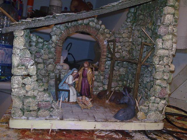

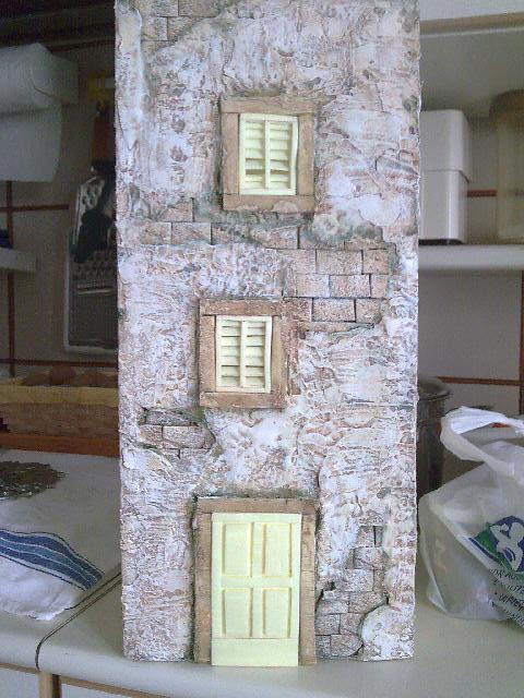

Sono molto abbattuto, e giù oggi mi son reso conto che ho da fare ancora tantissimo, e forse non riuscirò a fare tutto per il 14 quindi penso che dovrò rinunciare a qualche cosetta
comunque un piccolissimo aggiornamento
 66,99 KB
una prima bozza della natività
 83,15 KB
salvatore |

complimenti bellissimo lavoro |

621 Messaggi |
ciccibacco
Città: Napoli
71 Messaggi |
Inserito il - 06 dicembre 2009 : 09:47:04
Complimenti bel lavoro :) Molto interessante la colorazione della capanna, che tecnica hai usato e quali colori? :) |
Città: Polignano a Mare
2044 Messaggi |
Inserito il - 07 dicembre 2009 : 01:58:27
mattew per le case ho utilizzato delle lavature su base terra d'ombra naturale di ocra gialla,ocra rossa, terra di siena naturale e bruciata, e successivamente delle velature a pennello aciutto con delle scale di ocra gialla.
ciccibacco ho utilizzato le velature (tecnica del pennello asciutto) con scale di terra di siena naturale, e prima dell'ultima mano ho diversificato qualche pietra con i colori che ho detto prima più glriglio, dopo verde vescica
salvatore |

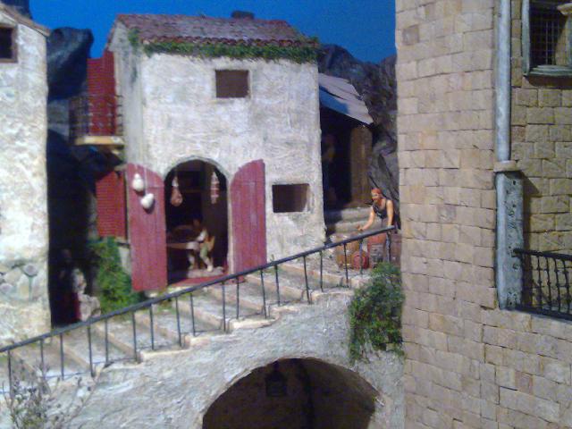

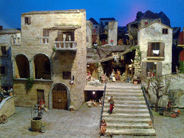

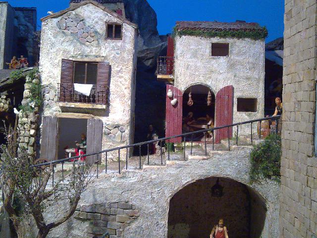

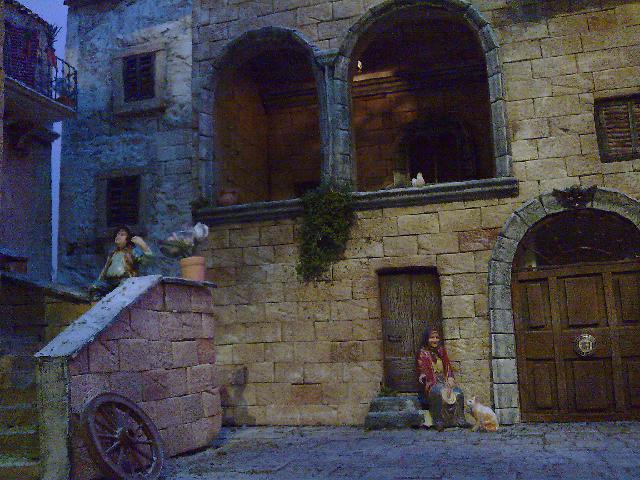

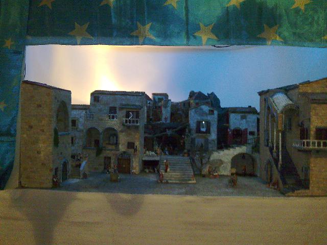

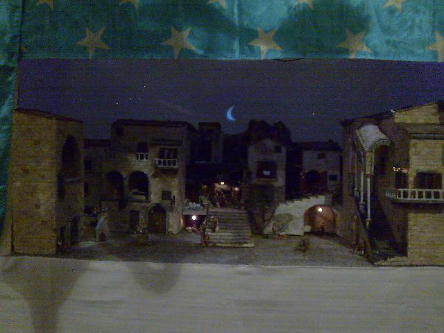

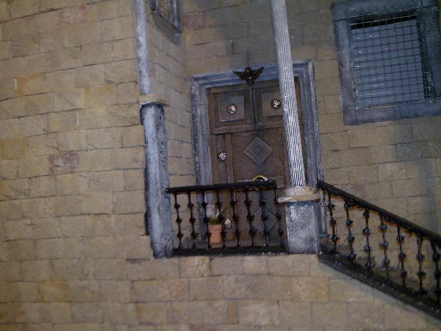

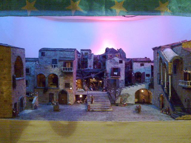

come ogni anno rinnovo l'invito a chiunque voglia vedere il mio presepe, soprattutto quest'anno che è un presepe pubblico.
alcune foto
generale alba
 42,35 KB generale giorno
 62,01 KB
gwnerale tramonto
 52,23 KB
generale notte
 42,66 KB

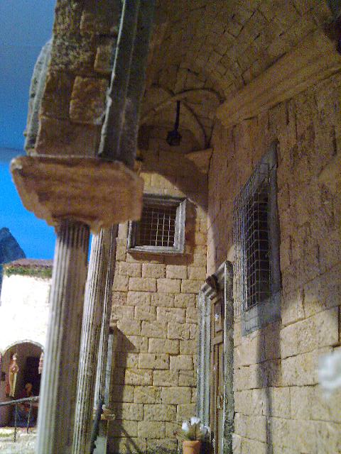

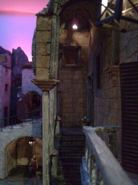

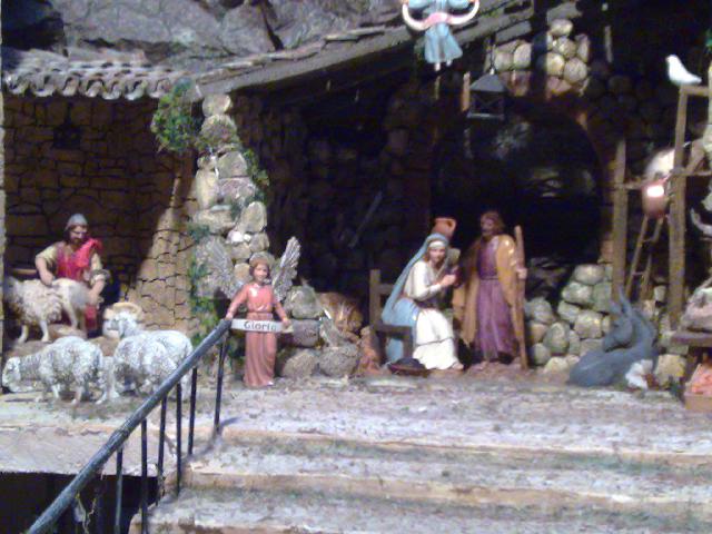

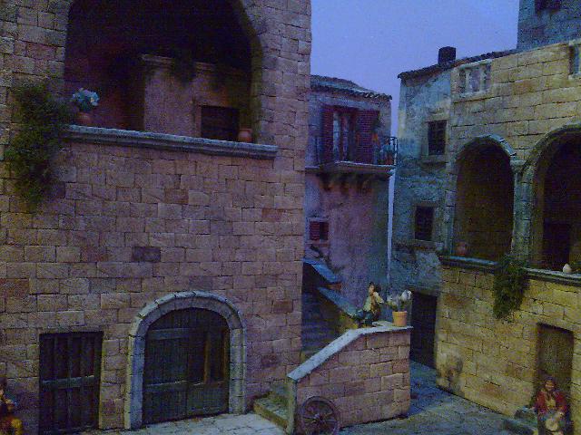

qualche dettaglio
 83,45 KB
 52,5 KB
 37,95 KB
 68,02 KB
 51,36 KB
 62,38 KB
 83,28 KB
 54,75 KB
 46,61 KB
 47,9 KB
 34,25 KB
 54,98 KB
 38,41 KB

Inserito il - 19 dicembre 2009 : 11:48:04
| ciao 6vior bellissimo il tuo presepe!!! Complimenti, peccato che non potrò vederlo dal vivo, sono sempre più belli rispetto a foto e video. Complimenti ancora. |
 Orazio. |
esparco86
Prov.: Caltanisetta
Città: Caltanissetta Sicilia
953 Messaggi |
Inserito il - 19 dicembre 2009 : 12:25:21
| beklissimo salvatore aggiungi dell erbetta sulle giunture delle case tra pavomento e muro si notano tanto che sono poggiate complimenti per il resto ok |
army
Prov.: Verona
Città: verona
111 Messaggi |
Inserito il - 19 dicembre 2009 : 14:35:14
Complimenti bellissimo lavoro.....mi piace veramente.
un saluto da Armando |
Un saluto da Armando |
Prov.: Rovigo
Città: ROVIGO
838 Messaggi |
Inserito il - 20 dicembre 2009 : 07:48:01
gran bel lavoro SALVATORE devi aver lavorato parecchio....la case in primo piano sono davvero fantastiche,complimenti |

| Bel lavoro, ricco di particolari ben curati e fatto con gusto. Io sono un po' più indietro ce la sto mettendo tutta per finirlo ma devo ancora provare l'illuminazione, tu che lampade hai posizionato, quante ne hai messo e di che tipo sono. Per curiosità quanto misura il tuo presepe? E a che altezza è posato? |
2044 Messaggi |
Inserito il - 22 dicembre 2009 : 01:23:44
ciao davide, il presepe e di 2,10 cm di larghezza per 2,1o di profondità circa.
il primo piano si trova a circa 1 metro, edil secondo e 3 a 120
per le lampade ho messo 2 faretti alogeni da 150 watt con gelatina blu per il cielo di giorno ed uno per l'illuminazione generale di giorno, posizionati frontalmente (sul boccascena)
un faretto giallo di 40 watt sotto il cielo per simulare l'alba.
un faretto rosso da 40 watt sotto il cielo ed una lampadina da 15 wat rossa sul boccascena per il tramonto,
una lampada da 75 watt effetto wood frontale sul boccascena per la notte.
per altro chiedi pure

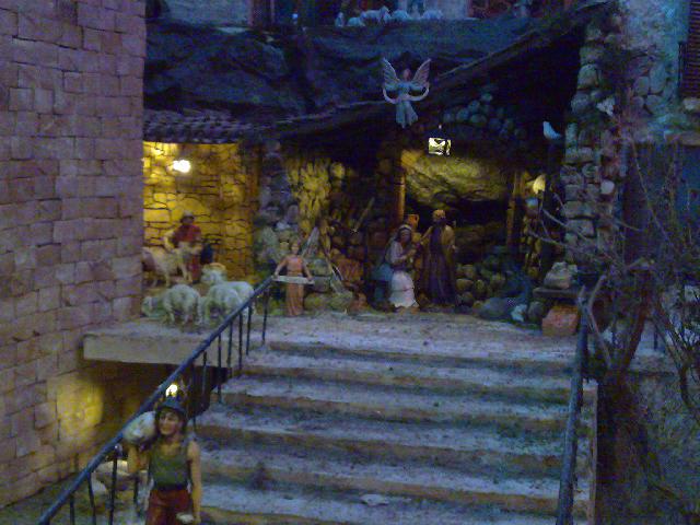

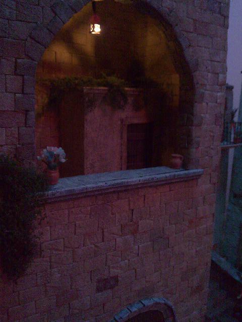

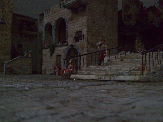

Inserito il - 28 dicembre 2009 : 00:49:23
oggi son riuscito a fare qualche altra foto ed un video, appena posso posterò anche il video
 44,94 KB
 65,2 KB
 40,93 KB
 35,42 KB
 6,7 KB
