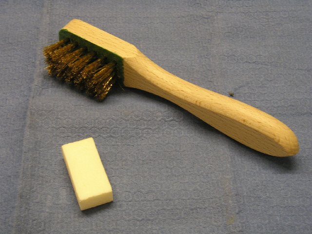

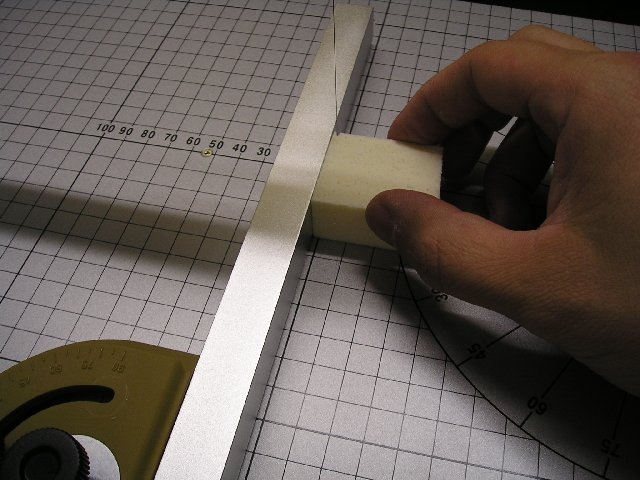

Prendiamo un pezzo di polistirene estruso da un pannello

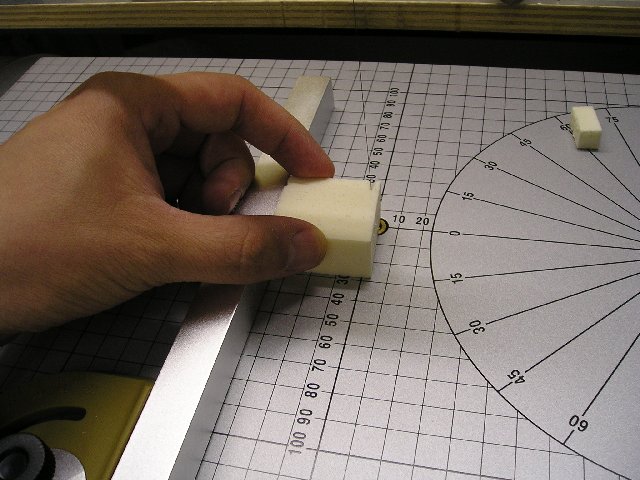

tagliamolo secondo le nostre necessità
66,74 KB
71,81 KB

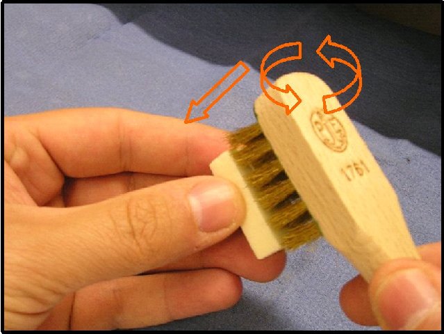

Prendiamo una spazzola con fili di ottone
67,3 KB

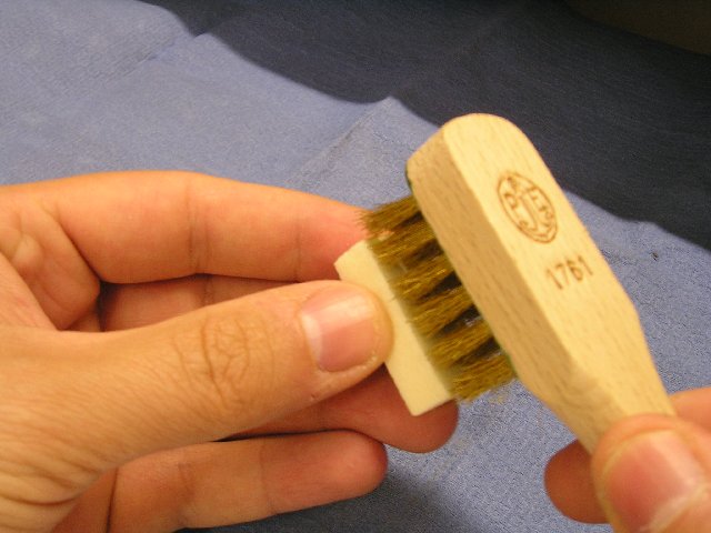

per creare la porosità del mattone, premiamo con la spazzola sul mattone compiendo al contempo alcune rotazioni.

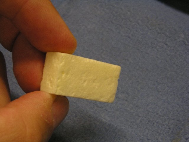

50,9 KB
56,98 KB

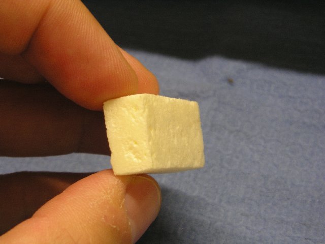

Effetto ottenuto
43,39 KB
38,42 KB

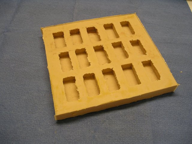

(A questo punto possiamo fermarci e tenere solo i mattoni in polistirene estruso oppure procedere con lo stampo in gomma siliconica)

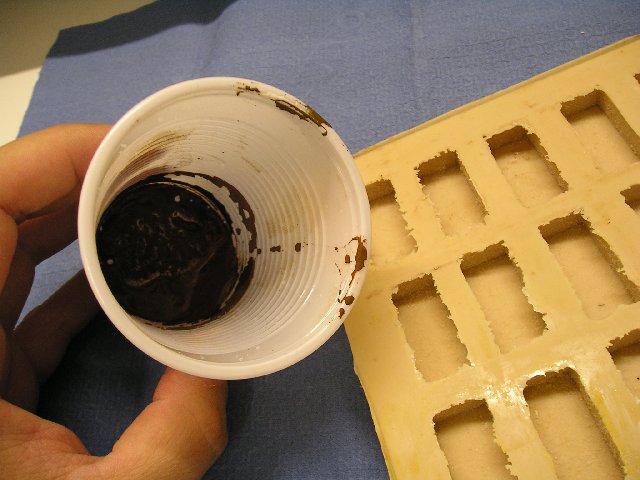

Prepariamo un tot di mattoni, quindi uno stampo in gomma siliconica
56,88 KB

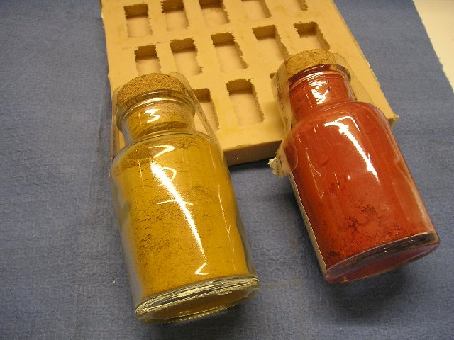

Per colorare in pasta i mattoni aggiungiamo alla scagliola una miscela di pigmenti di toni terrosi.
68,66 KB
56,98 KB
la miscela va sciolta in acqua e aggiunta all'impasto di scagliola
serve qualche tentativo prima di indovinare la combinazione giusta.

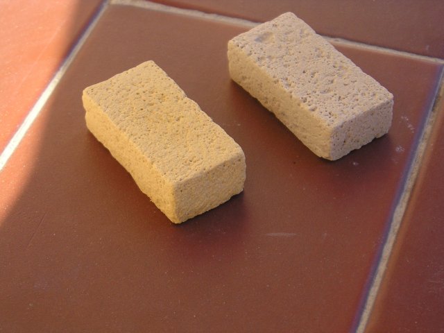

44,39 KB
la nostra produzione

Bravo Mecc.....ma dmmi un pò.....quello sulla foto è un tecnigrafo che hai adattato a taglio a filo?
molto bello complimenti
Al fine di evitare che magari qualche ragazzino cominci a pasticciare con gli ossidi
vorrei ricordare che anche i coloranti per gelati ed alimenti vanno bene allo scopo e sono atossici

xhadamo se ho visto bene dovrebbe trattarsi di questo
27,92 KB
confermi mecc??

Azz, Hadamo purtroppo sei arrivato troppo tardi con le istruzioni per l'auto costruzione del banco .....un banco autocostruito lo prepareremo per le lavorazioni del presepe parrocchiale.
Bravo Luigi certo che è lui.

complimenti mecc, ottimo passo a passo! da far invidia agli spagnoli!
per quanto riguarda la colorazione con le terre, conviene dire, di creare un colore abbastanza scuro, dato che poi una volta aggiunto all'impasto di gesso, il colore schiarisce di molto!
Inserito il - 09 giugno 2009 : 16:05:50  Mostra Profilo Invia a mecc74 un Messaggio Privato  Rispondi Quotando
Messaggio inserito da Luca_PC
Esatto! era giusto quello che dovevo aggiungere!

bellissima l'idea della spazzola......... sicuramente l'adotterò
