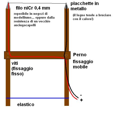

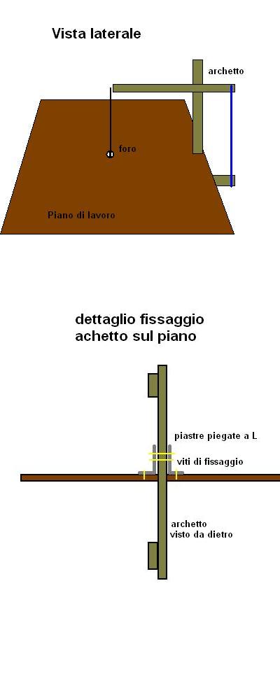

quindi vi vorrei fare una domanda.....anzi vi faccio il disegno va.,.,.,.
Inserito il - 01 giugno 2009 : 19:50:46  Mostra Profilo  Visita l'Homepage di fabiowarrior1 Invia a fabiowarrior1 un Messaggio Privato  Rispondi Quotando
come si fa un banco a filo a caldo???

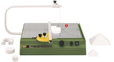

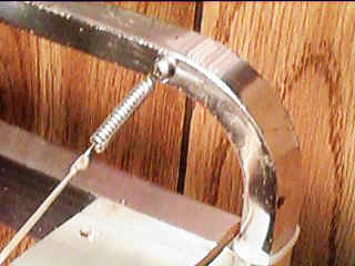

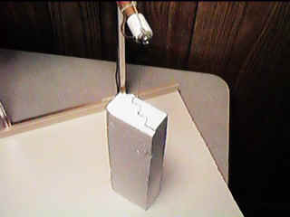

progetto con un alimentatore da 13 V e 1,5
i problemi maggiori erano il filo e l'alimentazione, ho risolto cosi':
alimentatore 21-0-21 (21 volt con doppio secondario) da 200 watt circa, per il modico costo di 23 euro. da sito di tzagi for beginners ho letto che andava bene un 24+24, ma qui in zona era introvabile...
per cio' che riguarda il filo, ho provato con successo:
la chitarra elettrica (ovveo la 1 corda, la piu' fina e tutta d'acciaio): va bene, purtroppo non e' a metraggio ma lunga solo circa90-100 cm, dai quali si devono eliminare alcuni cm per i fissaggi. taglia bene, non arriva al calor rosso ma visto quanto e' fino taglia il polistirolo molto facilmente
-filo di acciaio da ferramenta diam. 0,60 mm bobina da 10 m a circa 3 euro: forse un po' troppo spesso, non e' facile stirarlo e rimane facilmente segnato se piegato. comunque taglia che e' una bellezza, arriva al calor rosso e si allunga parecchi quindi necessita di una molla di tensione
-filo per terminali da pesca in acciaio, 10 metri 3,5 euro: questo proprio no so...forse e' trattato, ma con il tester mi da che e' un isolante...peccato perche' nonostante lo spessore interessante mantiene la morbidezza di un filo di lana e no si segna se piegato, rimanendo perfettamente teso.

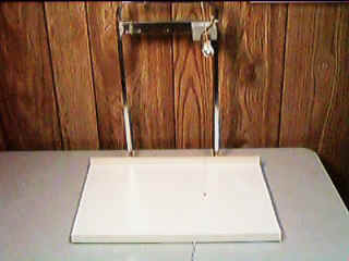

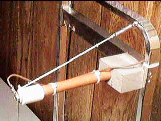

Alcune migliorie alla macchina presentata da Stefano
Il filo migliore da adoperare è il filo tungsteno (quello dei fono per capelli che a differenza dell'acciaio non sfoglia con il passare del tempo rimane integro )Va bene anche il filo di costantana.Come alimentazione va benissimo un'alimentatore da computer (oggi si trovano nelle fiere a circa 4-5 euro da 200-250 watt )è salutare per il filo che sia appena rosso se tende all'arancio il cavo si può spezzare se molto fine.La struttura è buona ed abbastanza solida non credo di avere altro da dire che buon lavoro

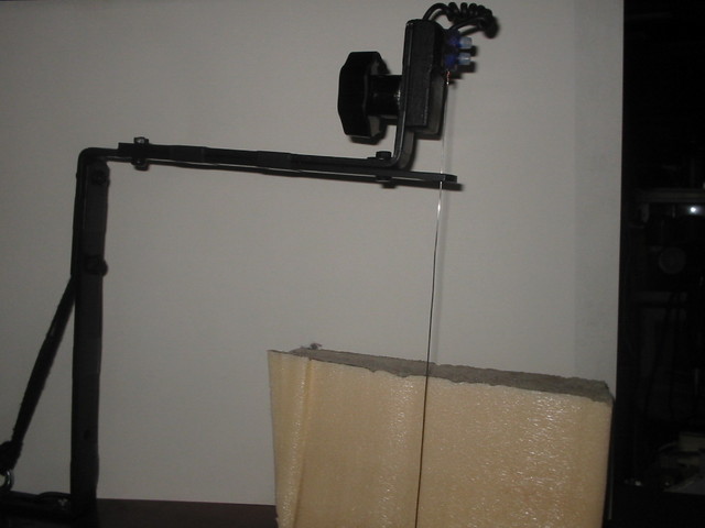

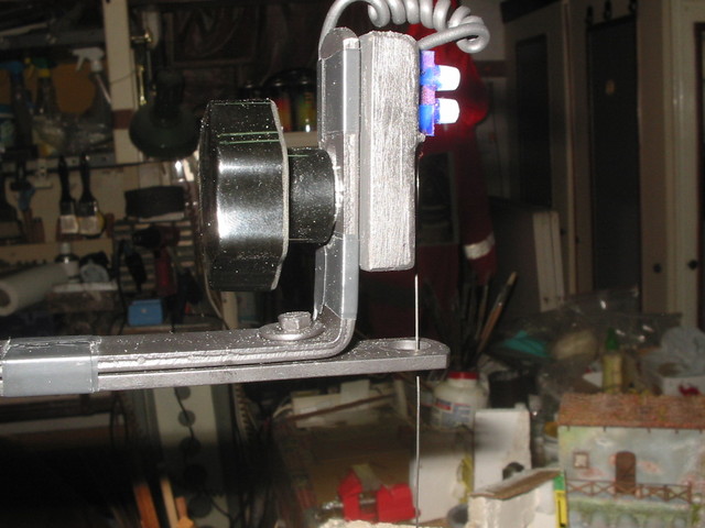

ciao Fabio,
io ho risolto cosi:

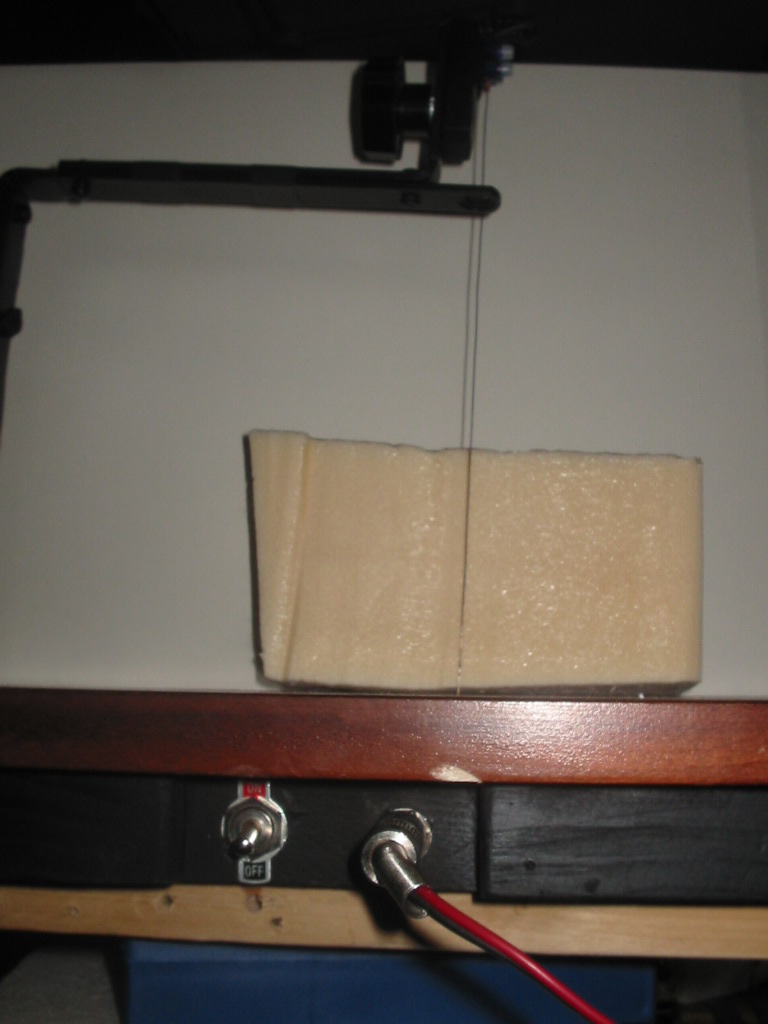

costo della realizzazione
-tavola della base ---recupero di un supporto di crest da esposizione costo 0
--filo di tungsteno 2 mt 2 euro ( utilizzati circa 20 cm)
--staffa di ferro per il sostegno ---rimediata tra i ferri vecchi ( mai buttare niente!!!!)...costo zero
--jack per l'alimetazione--1 euro
--un metro di cavo per l'alimetazione -----costo 0.50 c.
Uso un alimentarore a tensione variabile autocostruito qualche anno fa
138,51 KB
44,86 KB
80,67 KB

Inserito il - 01 giugno 2009 : 23:38:46  Mostra Profilo  Visita l'Homepage di fabiowarrior1 Invia a fabiowarrior1 un Messaggio Privato  Rispondi Quotando
perfetto ragazzi ho già costruito il banco domani/dopodomani vi posto il tutto.,.,
solo che il filo di tungstene ancora nulla.,.,
leggo filo i chitarra che può andar bene......
siccome non ho l alimentatore per pc volevo sapere se mettendo 2 alimentatori da 12 volt potenziassero di molto il calore del filo.,.,.,.,

Inserito il - 03 giugno 2009 : 16:10:36  Mostra Profilo Invia a hadamo un Messaggio Privato  Rispondi Quotando
Soccorrere gli amici in difficoltà è la mia... passione

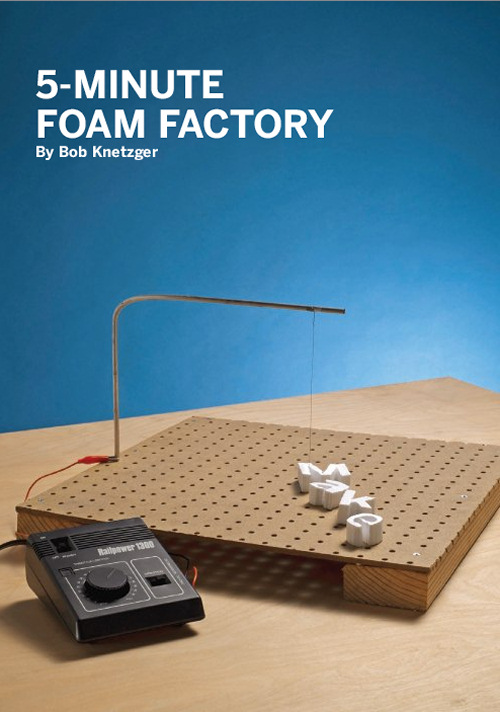

12,23 KB
28,87 KB
25,39 KB
oppure ne esistono già belli e fatti per chi non vuole perdere tempo costa circa 80 euri questo è il piu famoso
10,55 KB
però....se volete la perfezione lasciate perdere il taglio a filo caldo...quello lo consiglio solo per grosse dimensioni o al max per i presagomati.....per la perfezione usate solo.....questo

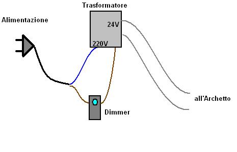

come funziona il dimmer???
perchè seguendo lo schema di hadamo si vede che il dimmer passa sulla Fase(se non erro si chiama così) però se ci facciamo caso una volta che io regolo il dimmere il voltaggio non esce sempre 24 volt?
oppure il dimmere non fa altro che regolare la corrente prima che entra nel trasformatore ad esempio da 220 a 20 volt poi matematicamente il trasformatore produce 20 volt???.........
poi che dimmere devo comperare???ce ne uno specifico??
il trasformatore da 24/48 100watt va bene???
hadamo
865 Messaggi
Inserito il - 03 giugno 2009 : 21:25:15  Mostra Profilo Invia a hadamo un Messaggio Privato  Rispondi Quotando
Hai detto bene fabio...il dimmer regola la tensione in entrata al trasformatore...segui lo schema che ti ho postato e vai tranquillo
come gia detto il voltaggio è relativo non serve a far scaldare il filo...è l'amperaggio invece che serve io uso un trasformatore 24 volt 2 A/h, e regolo il calore del filo col dimmer posto a monte dell trasformatore

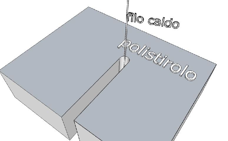

Inserito il - 04 giugno 2009 : 08:40:43  Mostra Profilo Invia a hadamo un Messaggio Privato  Rispondi Quotando
Una cosa importante.....il taglio del polistirolo è provocato non dal contatto del filo sul polistirolo... ma da calore irraggiato dal filo, per cui due raccomandazioni....usare un filo di diametro ridotto e farlo scaldare a sufficienza per lo spessore del polistirolo che volete tagliare, inoltre la velocità di taglio deve essere costante ed uniforme, se vi fermate il calore farà allargare la linea di taglio, tutto questo si supera con un po di esperienza e dimestichezza......buon lavoro

Inserito il - 04 giugno 2009 : 15:39:47  Mostra Profilo Invia a hadamo un Messaggio Privato  Rispondi Quotando
Già....funziona cosi...ed è per questo che per tagli esatti và molto meglio il traforo elettrico, diciamo che il taglio a filo caldo dà il meglio di sè solo su grossi spessori,e disponendo di una guida laterale per far scivolare il pezzo a velocità costante
cmq ragà... non esiste un metodo migliore dell altro dipende tutto da quello che dovete fare, l'ideale sarebbe averli entrambi ed usare quello adatto al lavoro in corso

ciao fabio,sei sicuro che sia proprio un drimmer,xche se invece è un regolatore di tensione elettronico,anche se può sembrare che faccia la stessa cosa,corri il rischio di bruciare il trasformatore,infatti molti regolatori che si usano x variare la luce di lampade possono essere usati solo con carichi resistivi,mentre il drimmer vero e proprio lo puoi usare anche con carichi induttivi come è quello del trasformatore
Inserito il - 05 giugno 2009 : 10:11:17  Mostra Profilo  Visita l'Homepage di fabiowarrior1 Invia a fabiowarrior1 un Messaggio Privato  Rispondi Quotando
azz.,.,.
io gli ho chiesto un dimmer .,.,.
lui dice che anche un varialuce è un dimmer.,.,.
che faccio???
Città: Cremona
694 Messaggi
Inserito il - 05 giugno 2009 : 10:40:58  Mostra Profilo  Visita l'Homepage di rugas Invia a rugas un Messaggio Privato  Rispondi Quotando
devi chiedere che sia un dimmer x regolare i carichi induttivi
(qll con un avvolgimento x interderci... come un trasformatore o un motorino)
Inserito il - 05 giugno 2009 : 11:54:56  Mostra Profilo  Rispondi Quotando
ti consiglio un trasformatore con almeno 18 Volt, meglio 24V e di potenza di almeno 100-150 Watt.
Naturalmente la tensione di 18/24 Volt in alcuni casi può essere troppa, ecco perchè è consigliato usare nel primario del trasformatore un Dimmer per CARICHI INDUTTIVI. Con questo regolatore di tensione puoi ottenere la temperatura del filo giusta per ogni taglio
purtoppo nella maggir parte dei casi 12V sono pochi, ma il discorso è e rimarrà sempre lo stesso: tutto dipende dal filo, lunghezza e diametro.
Magari trovi una configurazione che 12V sono sufficienti, ma sicuramente starai usando un filo abbastanza spesso e molto corto.
cerca in qualche negozietto surpplus, di solito li puoi trovare trasformatoroni tipo 24+24 (dal peso di un paio di kg, quindi ottimi) a 4 soldi.

Inserito il - 06 giugno 2009 : 19:38:40  Mostra Profilo  Visita l'Homepage di fabiowarrior1 Invia a fabiowarrior1 un Messaggio Privato  Rispondi Quotando
perfetto ragazzi ho appena finito il banco posto delle foto!!!!!!!!!!!!
HO aggiunto con il paint il FILO
è uscito fuori un banco molto buono direi!!!!!!!!!!!!!!!
ora ho lapossibilità di tagliare sia in verticale che in orizzontale
quello orizzontale è molto utile pe rassottigliare i fogli di polipan in modo preciso!!!!!!!!!!!!!!!!
