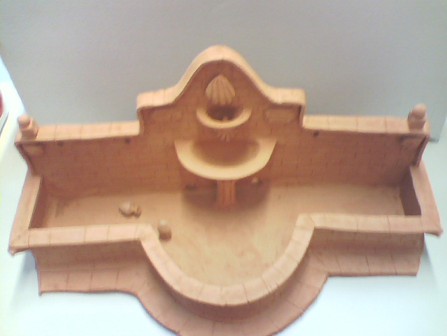

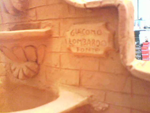

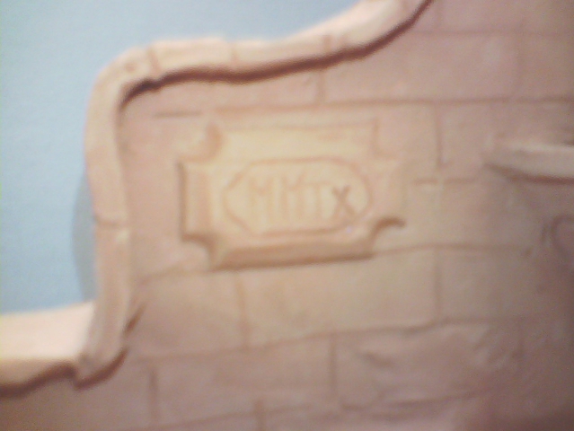

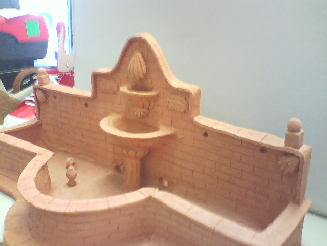

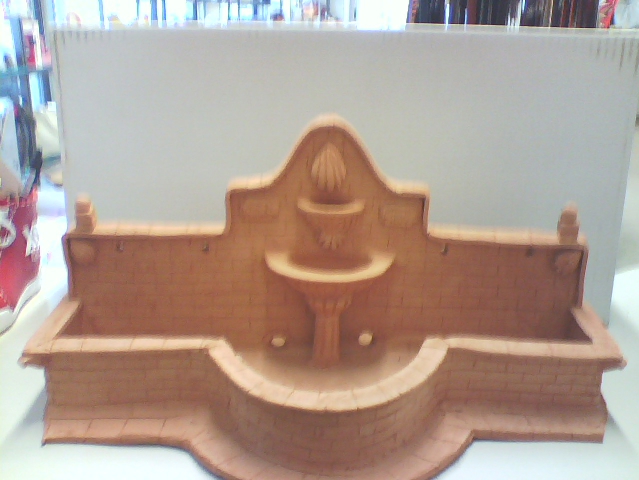

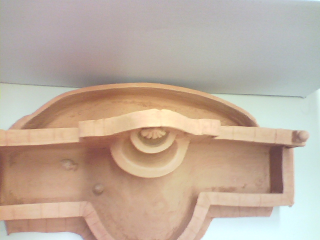

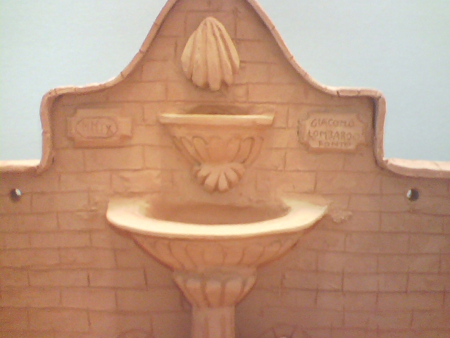

ciao a tutti, finalmente ho fatto cuocere la mia fontanella che avevo modellato qualche mesetto a dietro, misura in larghezza oltre 50 cm e bel punto più alto è 23cm la vasca è profonda 5,5 cm.
volevo chiedervi alcuni consigli,
1- come impermeabilizzare la vasca
2- secondo voi meglio lasciarla sola così comè o pure integrarla in un edificio?
3- di che colore dipingerla?
per quanto riguarda la fontana, dalle foto si vedono i 4 fori, 2 da un lato e due dall'altro, ognuno di essi sarà uno sgorgo d'acqua, tramite piccoli tubicini di rame. invece la parte centrale è composta da due recipienti semicircolari, l'acqua arriverà a quello superiore tramite un tubicino nascosto, e a sua volta, ricadrà dentro quello sottostante, ed in fine dentro la vasca di raccolta.
la pompa ed i raccordi saranno alloggiati nella vasca posteriore che è comunicante tramite due grossi passaggi con quella anteriore.
ecco le foto

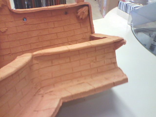

ecco la foto in cui si vede la vasca posteriore dove và alloggiata la pompaImmagine:

bellissima, per impermeabilizzarla, io ci metterei un paio di strati abbondanti di vernidas, e darei un paio di giorni di asciugatura tra uno e l'altro. Evita la guaina liquida, poichè non è adatta ai ristagni di acqua. per la colorazione sta a te decidere le sfumature da dare, colorala prima e poio dagli le mani di vernidas.

grazie a tutti ragazzi, anche se ancora c'è parecchio lavoro per completarla. per quanto riguarda l'impermealizzazione? altre ideee oltre al vermidas? in quanto non sono sicuro che il vermidas possa essere così efficente da assicurare la tenuta. altrimenti dovrei smaltare l'interno e procedere alla seconda cottura.

Smaltalo!!!!

Marmorizzerei solo i bordi superiori

Molto bella, mi aspettavo i mattoncini incollati uno a uno...

grazie a tutti, adesso comincerò a smaltarla, e dopo averla ricotta per fissare lo smalto, posterò le nuove foto.
per cutex, si poteva pure fare di mattoncini, ma poi la poteva utilizzare matthew come scolapasta
