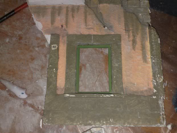

il mio primo lavoro e andato in fumo tutto distrutto adesso provero ad allocare della retina di ferro sul retro per non farla rompere

Ciao Esparco, mi spiace per la rottura.. ma come è successo e che tipo di materiale usi?

All'interno della struttura devi irrobustire le pareti inserendo negli angoli dei blocchi che tengano uniti almeno 3 pezzi. Aiutati con degli stuzzicadenti i cui buchi andrai a nascondere durante la colorazione.

dalle foto se ancora ci vedo bene hai usato pezzi di cartongesso? confermi
ricomponi il tutto, assembla i pezzi spaccati e dietro incolla dei listelli di legno, se hai usato il cartongesso puoi usare anche la colla a caldo...
a me è successo la stessa cosa e ho rimediato cosi

scusatemi ragazzi non volevo farlo apposta avevo asbagliato sezione tutto qua scusatemi non succedera mai piu'
cmq e gesso,gesso dolce impastato e infine lavorato pero adesso ho una nuova tecnica da studiare al interno del gesso metto la rete mi anno detto che non si distruggera mai adesso provo e vi faro sapere

Esparco....usa il cartongesso che è meglio, inoltre eviti la fatica di impastare il gesso e di imbrattare tutto.
Al cartongesso ci levi solo da una parte la pellicola di cartoncino usando H2o calda e una spatola e ci scavi i mattoncini con una sgorbia per legno, per tagliarlo puoi usare un normale cutter.

al posto del ferro si puo usare della canapa, quella che usano gli idraulici o dellla tela di Yuta, se si spacca al massimo ti ritrovi una crepa ma il pezzo sta insieme.
Quando la scaiola è asciutta bene, si può anche riforzare con una sagoma di compensato incollato con il bostic.
Tiene benissimo
