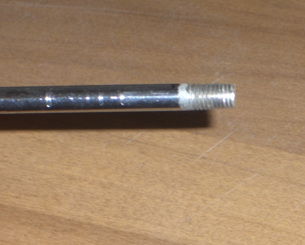

Ragazzi, cosa ne pensate di questa sadatrice in questo link?
http://cgi.ebay.it/Saldatrice-Inverter-elettr-TIG-100Amp-Deca-StarMos-130_W0QQitemZ140326583461QQcmdZViewItemQQptZUtensili_elettrici?hash=item20ac1dbca5&_trksid=p3286.c0.m14&_trkparms=65%3A12|66%3A2|39%3A1|72%3A1229|240%3A1318|301%3A1|293%3A1|294%3A50#ebayphotohosting
Vorrei comprarla, ma prima voglio sentire cosa ne pensate. Devo saldare piccole cose anche con piccoli diametri.

Inserito il - 26 giugno 2009 : 14:12:54  Mostra Profilo Invia a mecc74 un Messaggio Privato  Rispondi Quotando
sembra una buona macchina (anche leggendo le caratteristiche sul sito Deca)..( non sono cmq un gran intenditore)....ma facci capire meglio cosa vuoi unire (qualche schizzo va bene)

Inserito il - 26 giugno 2009 : 14:36:53  Mostra Profilo  Visita l'Homepage di jacobrs Invia a jacobrs un Messaggio Privato  Rispondi Quotando
Vorei unire barre de genere tra loro ad esempio. Ma anche altri lavori, è difficile dire con precisione cosa voglio fare, ma in line adi massima lavori di piccole dimensioni principalmente, ma anche lavori su pezzi mettallici grossi, come a formare dei cubi per metterci all'interno meccanismi del presepe...

Inserito il - 26 giugno 2009 : 15:13:52  Mostra Profilo Invia a mecc74 un Messaggio Privato  Rispondi Quotando
mmmmmmmmm.......forse la saldatura non è sempre il metodo più adatto....bisognerebbe valutare volta per volta la soluzione migliore.

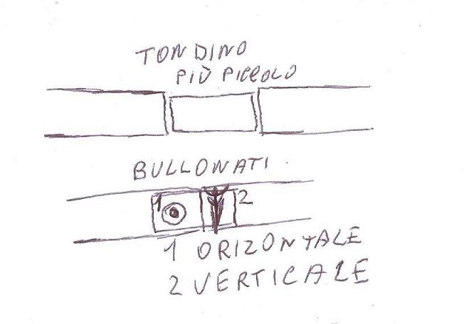

Inserito il - 26 giugno 2009 : 16:56:26  Mostra Profilo Invia a passero un Messaggio Privato  Rispondi Quotando
ciao jacobrs
mecc74 ti suggeriva un'altro metodo anch' io sono daccordo con lui
per unire due bacchette che ai messo l'immagie avrei fatto in questo modo
23,91 KB
avrei messo un tondino più piccolo dove c'è l'unione e inseriti due
bulloni o perni uno inserito orizontalmente e il secondo verticalmente
non so se sono stato chiaro
salutoni dal paesano il
passero

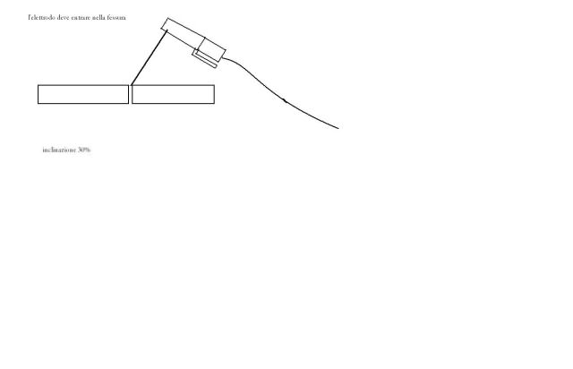

Inserito il - 11 marzo 2011 : 21:20:04  Mostra Profilo Invia a fla un Messaggio Privato  Rispondi Quotando
ti do un consiglio da saldatore:non usare una qualsiasi presa, prova a mettere una prolunga direttamente vicino al contatore della corrente,queste saldatrici hanno bisogno di molta corrente.prova!!!
quando saldi ,l'elettrodo devi tenerlo schiacciato verso la fessura che devi saldare,in poche parole devi fare una penetrazione della saldatura
29,81 KB
