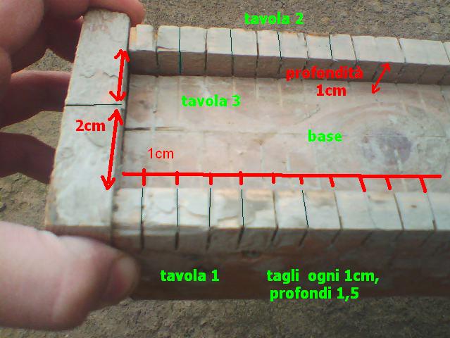

salve a tutti, come promesso ecco un passo passo che illustra il mio sistema per fare i mattoncini:
la prima fase consiste nel reperire delle tavole per costruire lo stampo. fatto ciò stabilite la misura dei mattoncini che volete realizzare,
es. 2cm per 1cm spessore 1cm
4,55 KB

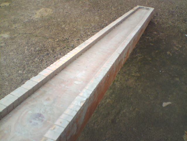

bene per fare lo stampo tagliate 3 tavole in ciascuna levigatene una faccia larga ,"saranno le parti che saranno a contatto con l'argilla". prendete due di queste tavole, e prendendo come esempio il nostro mattoncino da 2cmx1x1 e con l'aiuto del seghetto alternativo fate un taglio ogni 1cm , profondo almeno 1,5cm per l'intera lunghezza delle 2 tavole (vedi figura1). l'altra tavola servirà per il fondo dello stampo. con delle viti assemblate le tre tavole (come in figura1), non dimenticate di rivolgere la parte levigata verso l'interno dello stampo. per assemblarle, tenendo conto del nostro mattoncino d'esempio che ha un profondità di 1 cm, fisseremo la tavola di fondo ad 1cm dal bordo delle altre tavole(vedifigura1)in fine preparate altre 2 tavolette che chiudano lo stampo ai due estremi, e sempre con il seghetto alternativo fate un un taglio ogni 2 cm,(vedi figura1)nel nostro caso la tavola di base è di 4 cm quindi basterà un unico taglio centrale.le immagini valgono più di 100 parole
figura 1
46,78 KB

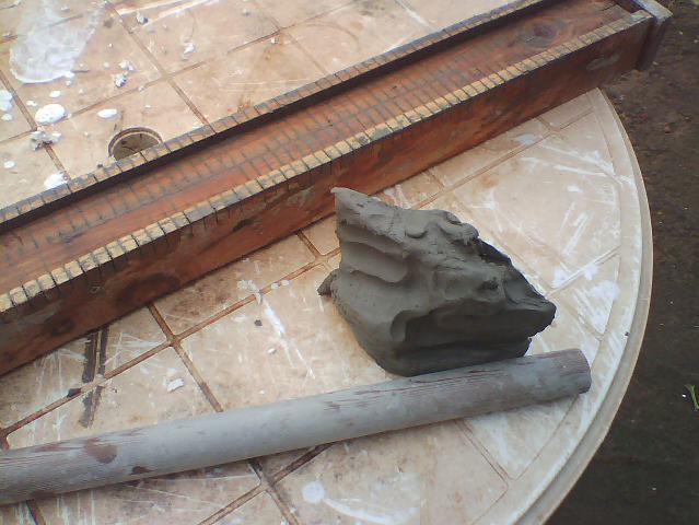

ecco altre foto dello stampo
40,64 KB
vi consiglio di farla molto più cortà di quella che vedete in quanto per tagliare poi i mattoncini troverete delle difficoltà , quindi fatelo lunco non più di 30cm , con cui utilizzando come esempio sempre il mattoncino 2x1x1 ne riuscirete a fare 60 per volta.fase2 fatto lo stampo, vi spiego come usarlo

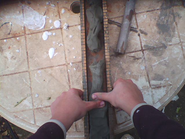

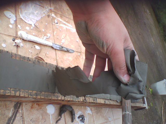

cospargete l'argilla abbondantemente sullo stampoImmagine:
46,87 KB

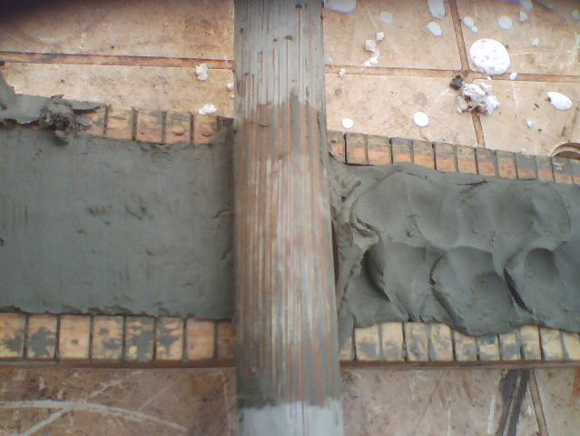

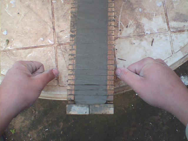

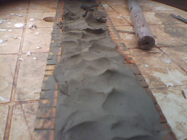

con l'ausilio dei nostri strumenti preferiti "LE MANI" spingete con forza l'argilla dentro lo stampo, in maniera tale che copra tutti gli interstizi, sopratutto in corrispondenza degli angoli.
47,65 KB

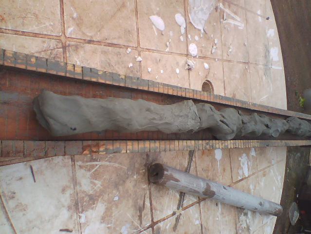

dovreste ottenere questo risultato
38,23 KB

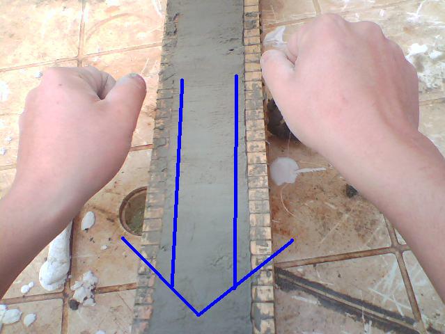

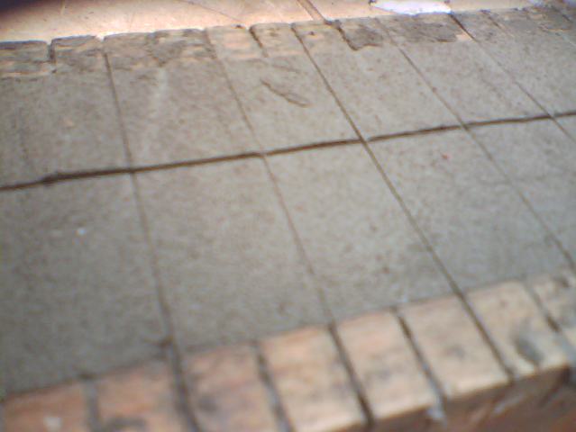

adesso aiutatevi con un mattarello e stirate, vi accorgerete che così facendo oltre a livellare l'argilla, avrete tolto già parte delle eccedenze
41,01 KB

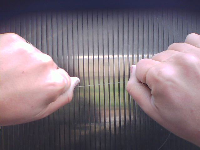

adesso tendete per bene "a modi killer omicida " della lenza o filo d'acciaio sottileImmagine:
31,39 KB

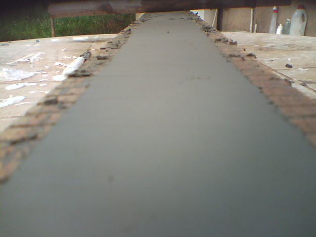

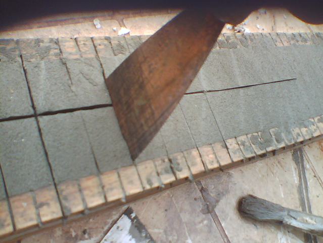

fate il filo alle tavole, cominciando da un capo all'altro dello stampo
45,25 KB
infine togliete l'eccedenza che avete tagliato.Immagine:
43,7 KB

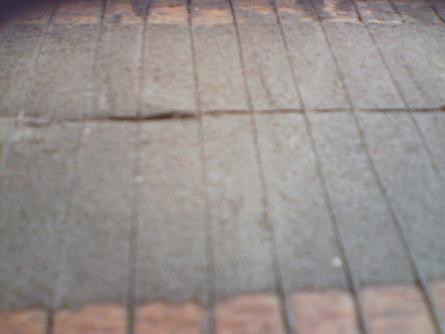

dopo aver rifilato con lo spago, avrete ottenuto questo risultato
22,08 KB

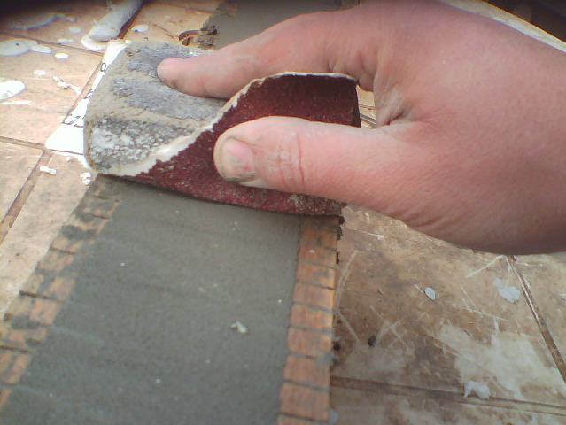

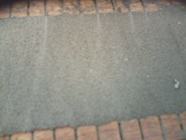

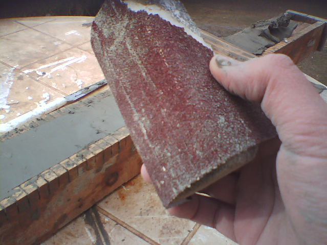

adesso con l'aiuto di una spugnetta con carta vetrata grana 40
45,11 KB
premete per bene sull'argilla per tutto lo stampoImmagine:
36,92 KB

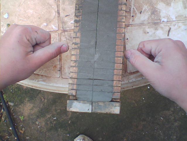

dovreste raggiungere un risultato così , questo procedimento serve per dare al nostro mattoncino una faccia ruvida che sarà quella a vistaImmagine:
25,7 KB

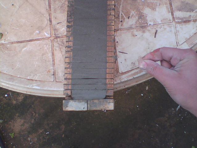

adesso sempre utilizzando lo spago iniziate a tagliare i mattoncini cominciando dal taglio trasversale che è quello un pò più difficile, la difficoltà è in funzione della morbidezza dell'argilla e della lunghezza che per facilitare il tutto non deve mai superare i 30 cm
42,7 KB
continuate a tagliare i mattoncini per il corto uno ad uno con con lo spago ben teso e con movimenti a modi sega fino in fondo, per questo vi ho consigliato di fare i tagli profondi 1,5cm, così da facilitare il taglio.Immagine:
39,57 KB
per estrarre lo spago, non tiratelo verso l'alto , altrimenti sbaverebbe il taglio e il mattoncino stesso. invece tiratelo da un lato così preserverete il tuttoImmagine:
39,9 KB

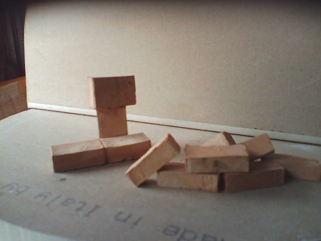

potete fare i mattoncini convenzionali
24,75 KB
o pure tagliandoli uno si uno no creerete dei mattoncini perfettamente quadrati 2x2(nell'immagine non sono quadrati in quanto questo stampo è fatto con misure diverse da quelle che abbiamo preso noi come esempio di riferimentoImmagine:
27,55 KB

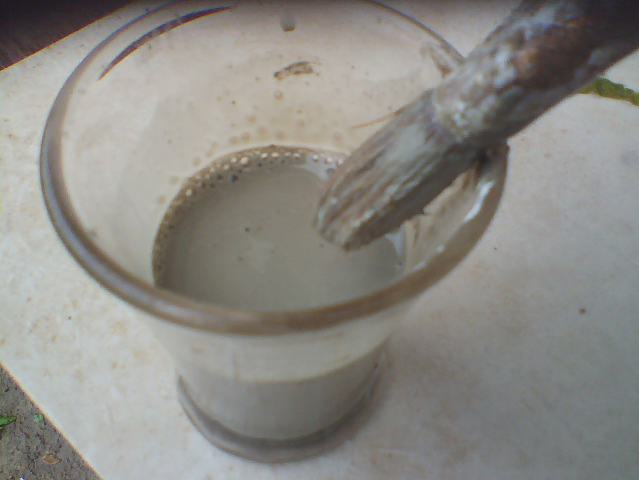

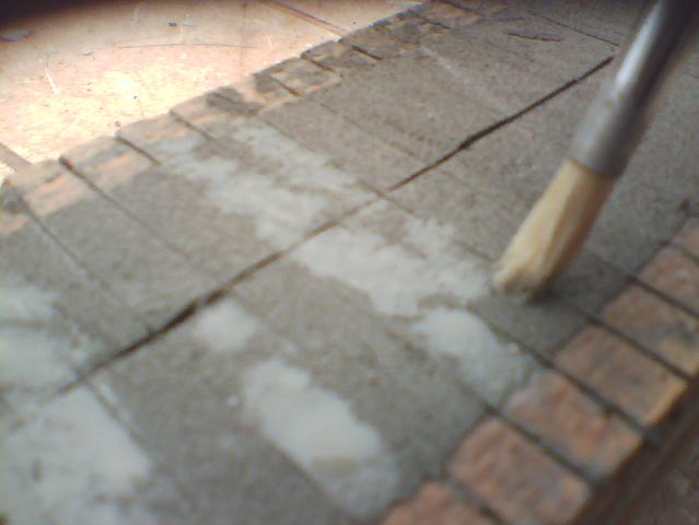

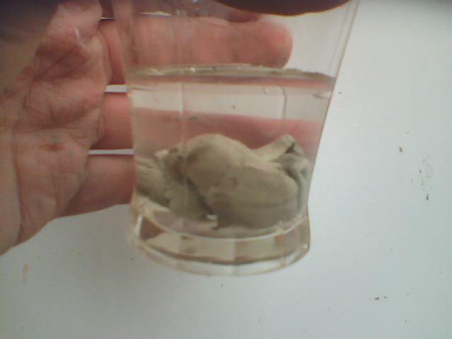

questa che illustrerò di seguito è puramente facoltativa, serve ad ottener l'effetto invecchiato nei mattoncini, per fare ciò prendete una noce di argilla sumbled( da zona a zona il nome può variare comunque è un tipo di argilla che una volta cotta diventa perfettamente bianca come il gesso) e scioglietela per bene in molta acquaImmagine:
17,63 KB
mescolate con un grosso pennello fino ad ottenere un composto estremamente liquidoImmagine:
23,65 KB
adesso con l'ausilio di un piccolo pennello picchiettate delicatamente sui mattoncini in maniera non omogenea non uniforme, altrimenti il colore risultante sarebbe rosa pallido, sopratutto il composto deve essere molto acquoso in maniera da sfumare leggermente altrimenti se è troppo denso avrete dei mattoncini con la faccia completamente biancaImmagine:
27,78 KB

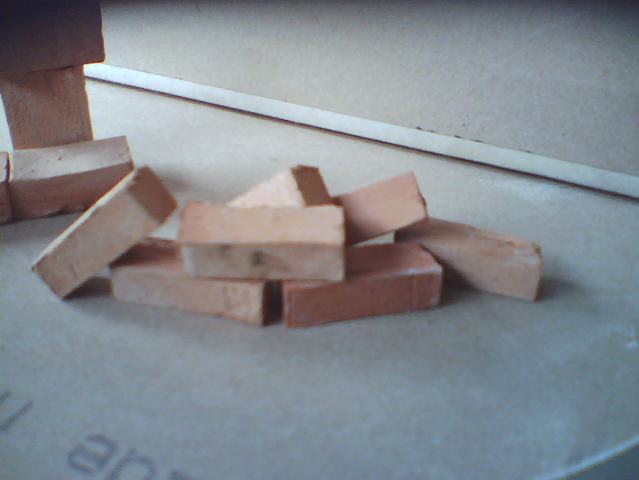

infine dopo che avrete fatto la quantità di mattoncini desiderata e li avrete fatti asciugare per almeno una settimana o più potete cuocerli ottenendo così il risultato di miniature esatte di mattoni in foto si vedono le due misure differenti, questi della foto sono stati eseguiti senza la tecnica ,dell'invecchiamento vista primaImmagine:
22,9 KB
24,41 KB
