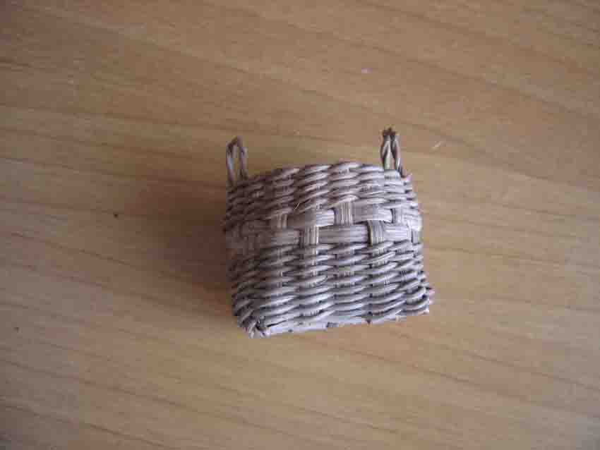

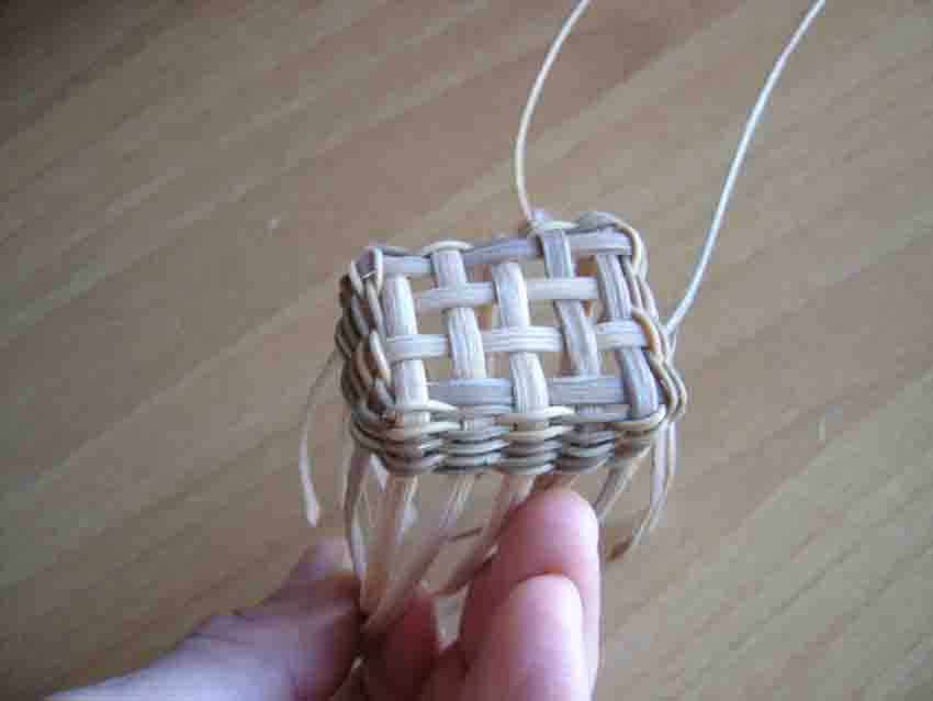

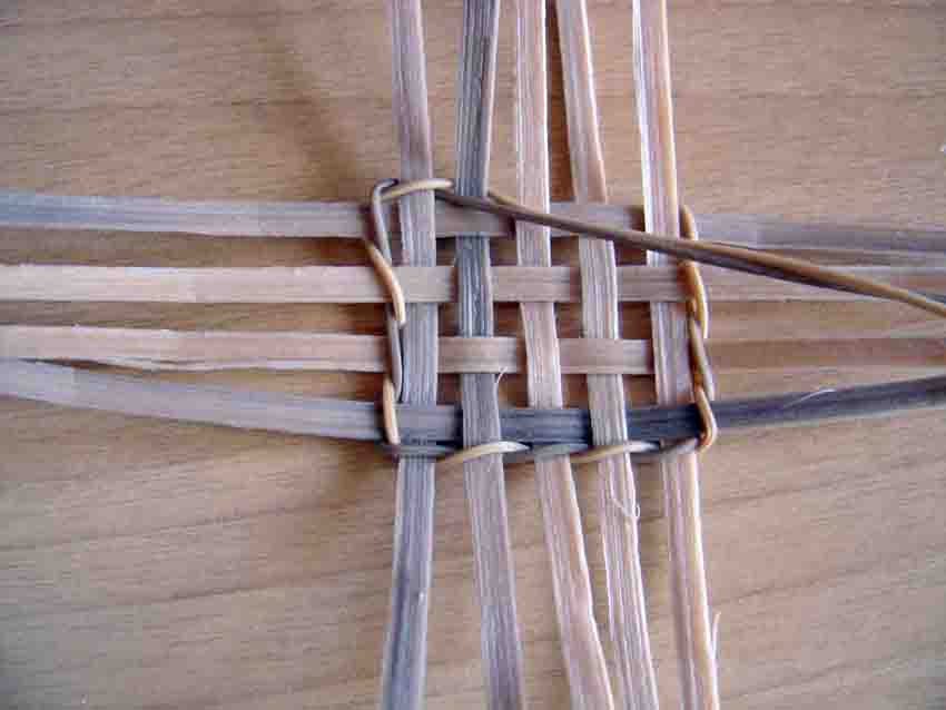

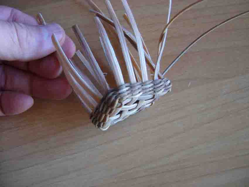

Materiale:
fili di midollino da 1 mm piattina di midollino larga 4/5mm e spessa 1
il materiale prima di essere usato và tenuto a bagno in acqua
intrecciate le piattine secondo figura tenendole distanziate 4 mm 4 piattine orizzontai e 5 verticali
successivamente prendete i fili di midollino e intrecciateli secondo la figura, dopo il primo giro piegate la piattina a 90 gradi e continuate l'intreccio serrando continuamente per evitare l'apertura

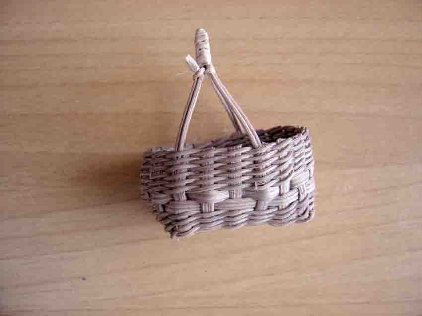

Inserito il - 01 febbraio 2009 : 19:44:23
ciao Alex ben fatto il materiale dove posso acquistarlo? ho pensato di riprodurlo con la raffia ma penso che verra troppo molle grazie tante dal passero |

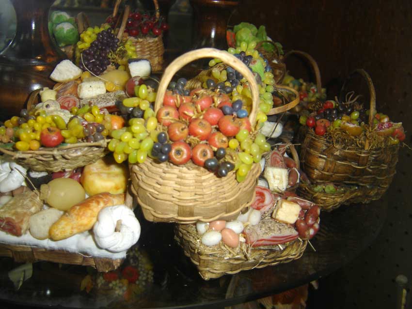

Inserito il - 01 febbraio 2009 : 19:57:14
Mamma mia che bello...
ma poi per riempirli?? non credo che il fruttivendolo abbia il bancone con le robe in miniatura... |

Il midollino è una fibra naturale viene ricavato a filamenti dall'interno della canna di Giunco pieno il cuore (Midollo).
si può trovare nei negozi che fanno intreccio di sedie e cestini
appena farò qualche cestini con lavorazione in cera postero il tutto, al momento stò lavorando la terracotta |

Inserito il - 02 febbraio 2009 : 09:00:14
grazie come al solito per i tuoi passo a passo!
solo una domanda: le dimesioni del cestino che hai fatto quali sono? sembra 4cm x 3cm ad occhio!
Luca |

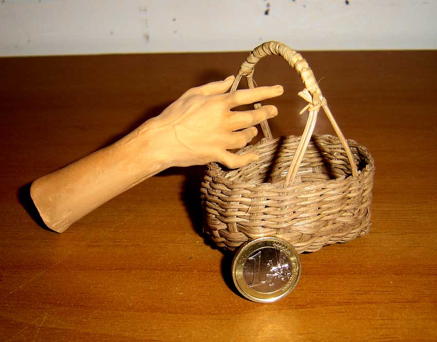

Inserito il - 02 febbraio 2009 : 14:00:06
Ciao Luca, e queste misure per quali statue sono indicate? Grazie!  |

Inserito il - 02 febbraio 2009 : 16:55:36
direi che vanno bene per statue da 12-14cm! il 2° cestino, quello con 2 manici per intenderci, potrebbe anche essere utilizzato per statue da 10 se utilizzato come grossa cesta!
Luca
P.S. con la solita tabella delle proporzioni che si trova nei libri di presepismo o con la proporzione per calcolare le dimensioni in scala, oltre a determinare l'altezza di case, porte e finestre, si puo anche calcolare la dimensione in scala delle minuterie, così si è certi di realizzare oggetti proporzionati alle statue che si utilizzano! |

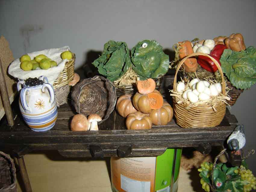

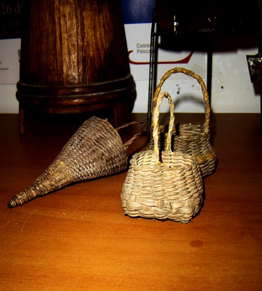

penso sia doveroso fare una piccola casistica:
•la gerla è ritenuto uno dei cesti più antichi; era adibita a contenere carichi pesanti da soma, es. trasporto di pietre per le costruzioni, legname, fieno (ancora oggi in alcuni paesi arroccati in montagna, ove non è possibile arrivare con mezzi di trasporto moderno vengono utilizzati muli o somari con gerle ai fianchi);
•il canestro (o’ panaro) è un contenitore solitamente portato a braccio, quindi di modeste dimensioni; ancora oggi in molti quartieri napoletani è utilizzato per calare o salire oggetti/cibo ai piani alti;
•la dimensione superiore di un canestro prende il nome di cavagno e serve per il trasporto delle mele (annurche), dell’uva, delle patate etc…;
•la sporta è un contenitore costruito con fasciame di castagno, generalmente con due manici molto robusti posti ai lati minori;
•la spasella di forma generalmente rettangolare anche se in alcune regioni si trovano anche di forma tonda, sono contenitori in listelli di castagno con i laterali molto bassi e generalmente atte a contenere il pesce fresco o salumi;
•infine la fescina (da fescennium – canti latini di tipo agreste), contenitore a forma di imbuto, simile per forma alla gerla, utilizzata per la sua particolare forma per la raccolta di frutta quali pere, mele, uva etc…e capace, in fase di discesa dell’albero di non impigliarsi nei rami.

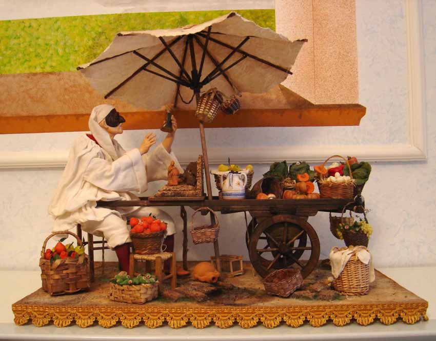

Inserito il - 02 febbraio 2009 : 17:58:09
nn avevo fatto caso al personaggio in mano ed al presepino azz però è un bel vedere...complimenti
sei molto legato a quel Pulcinella
l unica cosa che forse manca facendo le lastre sono le zampe del carretto davanti..c è quel piccolo legnetto..... nn sò se i quei carretti c erano
mi ricordo la suocera di mia sorella ( ora riposa) di Paternopoli
andava a vendere frutta e verdura nel paese ed aveva quel tipo di carretto ma con le due zampelle davanti
ao comunque niente da dire il solito pelo nell occhio      |

Inserito il - 02 febbraio 2009 : 18:01:32
ho sbagliato di brutto allora!
grazie per la correzione!
quel Pulcinella li è davvero bellissimo!
e grazie per la spiegazione dei vari cestini!
intanto che ci sei, potresti anche dire a che foto si riferiscono i vari cestini così è più chiaro il tutto, dato che magari non tutti (me compreso ) sanno abbinare il nome al cestino!
Luca

Inserito il - 02 febbraio 2009 : 18:07:00
no Luca non hai sbagliato, potrebbero essere utilizzate anche come hai detto tu ...leggermente più basse
buona vista complimenti Stefano mi piacciono le persone osservatrici
il carretto infatti ha una variante e tale piede è sostituito dal manico dell'ombrellone che veniva conficcato a terra e aveva sotto il piano una catenella con un punteruolo che lo trapassava |

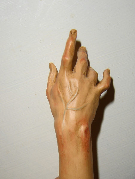

Inserito il - 11 febbraio 2009 : 22:35:10

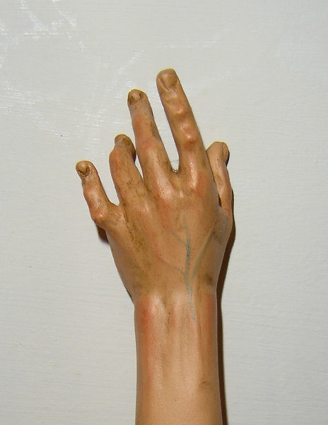

ciao ragazzi avete notato le vene salutoni |

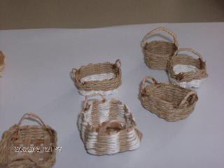

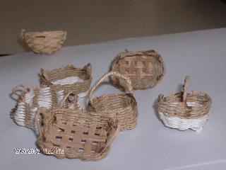

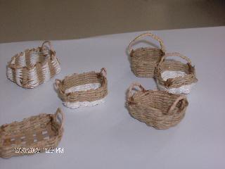

ciao Alex,questi sono i cestini realizzati con spago e fascette di carta.
 9,18 KB
 9,26 KB
 10,96 KB |
antonio |
