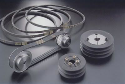

Ciao fabio, senti mi sapresti dire dove posso procurarmi una diecna di pulegge ed una cinghia da non spendere molto?Mi servono per fare il mare con i rulli.
