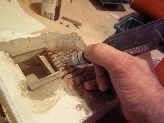

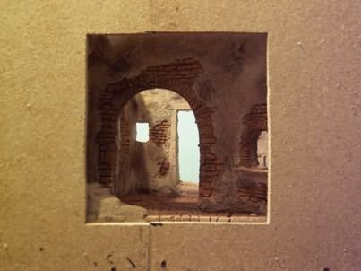

x il natale 2008 sto preparando il diorama dell'annunciazione sfruttando il sistema di riflesso dell angelo.

Bello, come l'hai intonacato?

Ottima muratura. puoi illuminarci sulla tecnica?

cartongesso inciso...si lavora molto bene...prima icollo il cartongesso sul foglio di polistirolo...poi loinumidisco appena e lo incido..x colori ho usato le polveri colorate...marrone rosso e gialle....inoltre ho pure spolverato il tutto con cemento rapido..x darli quel che di naturale .

Bellissimo Giusti......una domandina..per incidere la lastra di carton gesso di che attrezzi ti avvali?......un grazie anticipato per la risposta

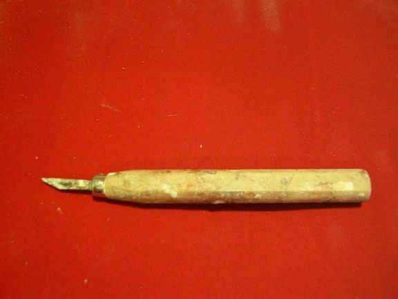

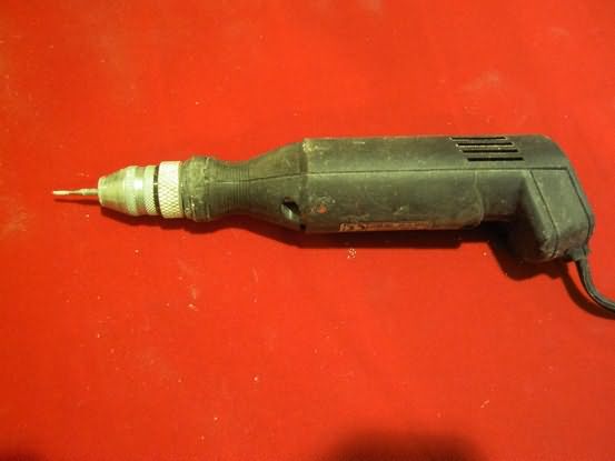

uso uno scalpellino molto piccolo se ne trovano di varie forme e dimensioni..io uso quello a lama (tipo bisturi) appena posso semmai metto foto! inoltre a volte uso un drimmel....sarebbe una specie di trapanino molto piccolo..lo impugno come fosse una penna...si possono cambiare gli utensili....comunque il cartongesso leggermente bagnato si lavora molto bene anche con lo scalpellino...

x l 'intonaco ho usato appunto (dell'intonaco pronto) si trova anche in scatole da mezzo kilo ,poi lo sporco con un pennello asciutto con terra marrone gialla e rossa,lo rispolvero e ci passo del cemento rapido, tutto asciutto....tutto questo pero' quando la mano di intonaco è ancora leggermete umida, cosi' x trattenere il colore .

per hadamo...
questi sono gli attrezzi che uso....scalpello e dremel....poi ho inserito altre foto viste da diverse angolazioni che non saranno quelle degli spettatori.

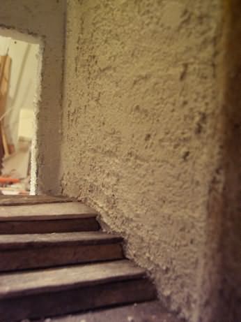

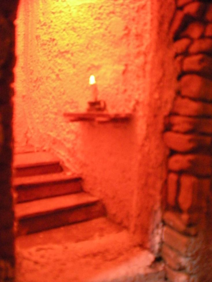

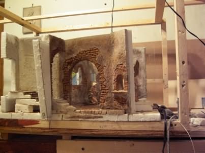

Inserito il - 21 novembre 2008 : 12:57:09  Mostra Profilo Invia a giusti un Messaggio Privato  Rispondi Quotando
altre foto...

Inserito il - 21 novembre 2008 : 13:10:09  Mostra Profilo Invia a giusti un Messaggio Privato  Rispondi Quotando
altre angolazioni

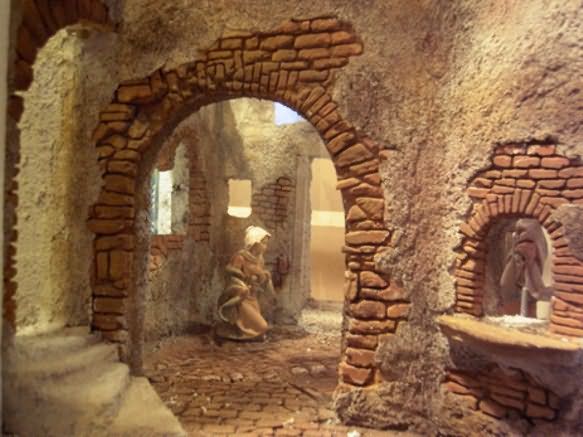

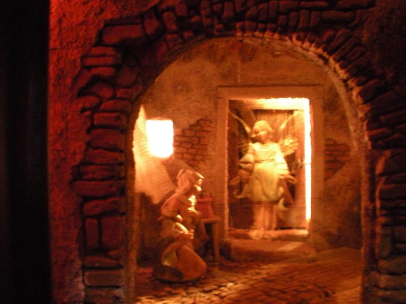

ECCO QUESTA è L'ANNUNCIAZIONE 2008

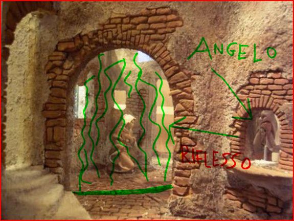

Ciao mi spiegheresti meglio come funziona questa tecnica e come devo costruire la cassa contenente l'angelo?Se hai foto più dettagliate(scatola,posizionamento luci,vetro)mi raccomando di postarle.Un grazie enorme.

Giusti, ho visto l'opera, quando sono venuto a far visita a Stefano.....mi sono dimenticato di chiederti dove e come va posizionato il vetro o la pellicola che riflette l'angelo.
Dalle foto sembra molto vicino al muro e penso parta dall'angolo.
facci sapere

CIAO MECC. L'ANGELO RIFLESSO è UNA STATUA E SI INTRAVEDE NELLA PRIMA FOTO..DIETRO LA PICCOLA FINESTRELLA A DX PRIMA CHE VENISSE CHIUSA....IL VETRO POI è MESSO ANGOLARMENTE IN MODO CHE RIFLETTA L'IMMAGINE MA QUESTO VA PROVATO E RIPROVATO PIU' VOLTE ONDE EVITARE RIFLESSI NON VOLUTI,COMUNQUE TUTTO QUELLO CHE CIRCONDA L'IMMAGINE DA RIFLETTERE,IN QUESTO CASO L'ANGELO...E' BENE DIPINGERLO DI NERO,COMUNQUE APPENA POSSO METTO FOTO PIU ESAUDIENTI :)

ECCO UNA FOTO LA PARTE VERDE è IL VETRO VEDI L'ANGOLAZIONE MA COME TI HO DETTO VA PROVATO E RIPROVATO ..FAMMI SAPERE OK?
54,54 KB
Inserito il - 12 settembre 2009 : 21:36:42  Mostra Profilo Invia a mecc74 un Messaggio Privato  Rispondi Quotando
Azzz è evidente che sono un cattivo osservatore

ciao Giusti, una cosa non ho capito ma la lampada va dietro al vetro o davanti all'angelo
