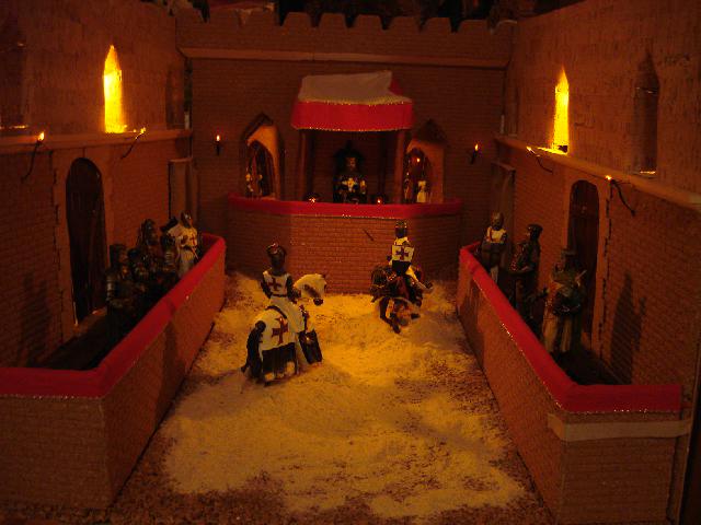

la porta sotto il portico è uno specchio ben nascosto, anche il selciato è riflesso.Ho dato così un pò più profondita al diorama che potrai vedere in altre foto in"i nostri presepi" fuga in egitto

ecco l'altro esempio.
Un consiglio che ti do è quello di utilizzare lo specchio sintetico che è leggerissimo come un foglio di plastica e lo puoi tagliare con le forbici

cecio ti ha postato una bellissima immagine, dal "davanti e dietro"

Inserito il - 14 ottobre 2008 : 17:38:47  Mostra Profilo Invia a cecio un Messaggio Privato  Rispondi Quotando
devi provare e riprovare, inclinare, alzare abbassare.
Vedi l'effetto che ti soddisfa di più.
La pratica è la migliore tecnica.
Nelle foto su vedi che i due soldati sono diventati quattro anche cinque, con angolazioni diverse ne avrei pero'riflessi di meno.
Per le dimensioni dello specchi, grandi o piccole l'importante è non renderlo visibile.
Puoi metterlo anche in una finestrella che riflette un paesaggio etc.. costituito da una cartolina
