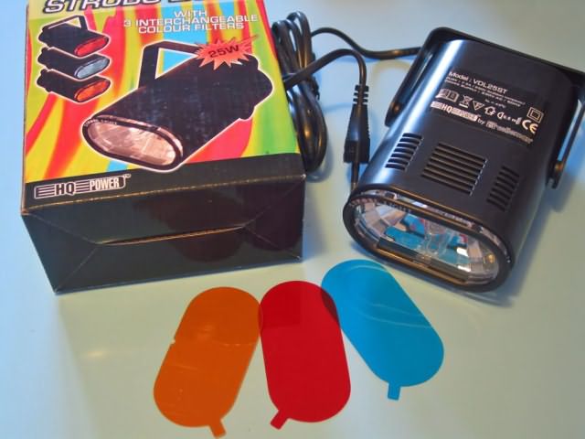

Parecchi anni fa comprai questa luce ministrobo per animare le feste.
Questa luce mi da dei lampeggi ritmici.Dietro c'è un regolatore di velocità.Volevo chiedere se è possibile collegare questa luce all'effetto lampo della frisa.
Che ne dite?

la luce strobo di per sè crea un effetto lampo per cui, secondo me non ti serve più il modulo L2 frisa.
L'unica cosa è che IL LAMPO permarrà per tutta la fase ( attenz. forse nelle fasi in dissolvenza non puoi collegarla) nella quale inserirai la presa.
Cosa diversa se tu vorrai proiettare un lampo.
Inserito il - 06 ottobre 2008 : 11:53:58  Mostra Profilo Invia a mecc74 un Messaggio Privato  Rispondi Quotando
Se la colleghi su L2 credo non funzionerà mai perchè le prese di L2 funzionano in alternanza e per brevi periodi, quindi lo strobo non entrerebbe quasi mai in funzione.
Cosa diversa se la colleghi ad una presa sincro della notte

e sto per acquistare uno pure io.
Ho idea di far così:
metto la frequenza del lampo a 1 x secondo...
poi con un temporizzatore, gli do la 220 solo per il tempo che mi serve.

X Pierchi anch'io volevo fare come te, solo che la successione dei lampeggi dello strobo e precisa e ritmica e non irregolari come sono i lampi nella realtà.Per questo lo voglio collegare al modulo L2 della frisa.Secondo me basta mettere a massima velocità di successione dei lampi lo strobo e poi collegandolo al modulo L2 mi da una sequenza irregolare.
Penso che è un sistema buono?
penso non possa funzionare...
si dovrebbe usare appunto un temporizzatore e programmare la sequenza.. oppure con un pc e una scheda a relè.
Chiudi il contatto per 1 secondo e fa 1 lampeggio
apri il contatto per 2 secondi e non fa nulla
richudi il contatto per 2 secondi e fa 2 lampeggi
altro non saprei come fare
Inserito il - 06 ottobre 2008 : 18:36:35  Mostra Profilo Invia a mecc74 un Messaggio Privato  Rispondi Quotando
considerando la durata dei lampeggi dell'L2 fai prima a collegare una lampada normale.

Starter del neon collegato ad una spot?
Sarebbe fattibile?
E' irregolare e magari con il temporizzatore si ottiene un bel effetto

In un'altra discussione (non ricordo quale ) c'è chi propone un'intermittenza a monte del sistema starter lampada.

lo starter va bene perchè nn può essere mai frequente...
