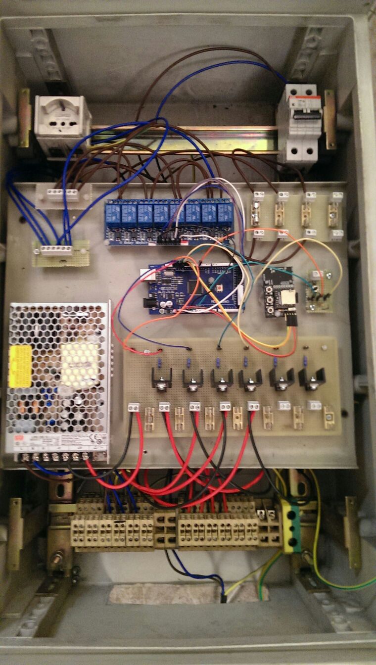

Ciao a tutti
Facendo seguito alle preziose indicazioni, suggerimenti e insegnamenti appresi qui posso contribuire anche io con qualcosa di banale ma utile
Non essendo esperto ne di arduino ne di elettronica ma leggendomi questo forum che considero "ORO" mi sono buttato a capofitto nel progetto (per la mia parrocchia) dell'illuminazione di un presepe di 16 mq (4x4m)
Le necessità e i vincoli per la realizzazione di questo progetto sono i seguenti:
1) illuminazione a LED
2) necessità di riprodurre i cicli di alba giorno tramonto e notte con comando a pulsante;
3) ogni ciclo deve durare max 3 minuti e ne devono essere riprodotti due di seguito ogni volta che viene premuto il pulsante poi il tutto sta in attesa
4) durante i 6 minuti deve andare la musica e fermarsi alla fine.
L'illuminazione è stata realizzata con strisce led monocromatiche da 4,8 W/m. I colori utilizzati sono bianco 3000°K per il giorno, 7m; rosso per il tramonto 4m; giallo alba 4m; Per la notte ho utilizzato solamente due plafoniere con neon di wood sempre accese
Oltre all'illuminazione sono stati inseriti comandi a relè per statue motorizzate, fuochi ecc. a 230V
Il tutto è stato comandato da un Arduino Mega.
Le strisce sono state gestite da una scheda con transistor (fatta su millefori) derivata dalla 6D4R modificando le resistenze, inserendole da 330 ohm come suggerito e dotando i transistor di alette di raffreddamento.
Le utenze a 230V sono state comandate da una scheda relè per Arduino
La musica è gestita da un lettore mp3 per arduino da lui alimentata e comandata in seriale
Ogni scheda ha uscite protette da fusibili rapidi
In allegato inserisco il programma di arduino, se può interessare, una foto del quadro elettrico, uno schizzo della disposizione delle strisce led.
Ultimo ma non ultimo un grazie alla disponibilità di tutti e un augurio di buone feste
p.s. se manca qualcosa o non mi sono spiegato e vi serve qualche chiarimento sono qua.

3533 Messaggi
Inserito il - 29 dicembre 2017 : 21:29:45  Mostra Profilo  Visita l'Homepage di Amministratore Invia a Amministratore un Messaggio Privato  Rispondi Quotando
Bel lavoro.
Direi che lo schema elettrico e l'elenco delle librerie che hai usato renderebbero il post ancora più interessante.

Inserito il - 30 dicembre 2017 : 17:35:31  Mostra Profilo Invia a Francesco Cavalli un Messaggio Privato  Rispondi Quotando
Ciao a tutti
dunque le librerie usate sono quelle del lettore MP3 di Mauro nel progetto con Arduino Nano, infatti anche il lettore MP3 è lo stesso. Per quanto riguarda lo schema ho delle difficoltà per cui bisogna che abbiate un poco di pazienza. Scaricherò Eagle e proverò a fare qualcosa di decente. Diversamente lo schizzerò a mano.
In ogni caso per intenderci
1) il circuito di potenza dei pwm è identico a quello della scheda 6D4R, ho solo inserito i fusibili a valle delle 6 uscite e un fusibile generale sulla 12V
2) il lettore MP3 è connesso ai pin 8 e 9 come Rx e Tx nonchè alla 5V e alla GND di arduino

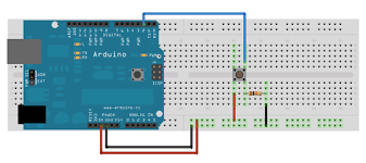

3) il pulsante è collegato secondo lo schema classico per arduino. Nella foto è la scheda a fianco del lettore MP3 al quale arriva la 3,3V da arduino, GND e l'ingresso 4. in allegato il circuitino. Nella scheda si vede sia un pulsante per il collaudo sia la morsettiera per collegargli in parallelo quello sul presepe
Poi sempre per chiarire, ancora una volta devo dirvi un grazie enorme perchè pezzo per pezzo ho preso tutto dai vostri esperimenti e realizzazioni riutilizzando e riportandolo a mia misura in ogni cosa.

Francesco Cavalli
Città: Forlì
6 Messaggi
Inserito il - 02 gennaio 2018 : 17:48:24  Mostra Profilo Invia a Francesco Cavalli un Messaggio Privato  Rispondi Quotando
Ecco lo schema completo del quadro. E' da elettrotecnico e non da elettronico. Spero che sia chiaro.
Saluti

Inserito il - 13 dicembre 2018 : 15:30:42  Mostra Profilo Invia a xalex un Messaggio Privato  Rispondi Quotando
Messaggio inserito da ik6den
normalmente negli RGB
hai un filo comune che andrà collegato al positivo 12V
gli altri tre (che sono i negativi) andranno collegati al pin rimasto libero del mosfet oppure al collettore dei BDX53 se utilizzi transistor
nelle strip led a 12v i GND compreso quello collegato all' "s" dei transistor mi sembra che sono collegati in comune;
nel mio caso con strip led a 24v come è lo schema?
grazie !!!
no, la strip led ha il + +24v comune per RGB tipo questa:
http://rgbwledsystems.com/abante/index.php?rt=product/product&product_id=215
per il momento lascio stare il W del bianco;
quindi nel mio caso sui transistor "S" sono collegati a massa del -24v insieme la striscia a led,
"d" sui 3 negativi che dici tu .....
"g" ai pin arduino
ma arduino è alimentato a parte a 12v quindi non ha massa in comune
ik6den
Regione: Abruzzo
Prov.: L'Aquila
Città: pizzoli
10 Messaggi
Inserito il - 13 dicembre 2018 : 17:26:38  Mostra Profilo  Visita l'Homepage di ik6den Invia a ik6den un Messaggio Privato  Rispondi Quotando
collega il - dell'alimentatore a 24V sulla massa del pcb, in pratica insieme al negativ di quello a 12V
il positivo dell'alim a 24V sul + della striscia LED
i tre fili RGB sui rispettivi transistor o mosfet

Grazie Mauro, seguirò il tuo consiglio, tra l'altro ho aggiornato completamente il disegno, domani carico gli aggiornamenti in una discussione apposita

x bard89
I condensatori sull'alimentazione sono SEMPRE necessari !
Devono essere montati il più vicino possibile al componente.
