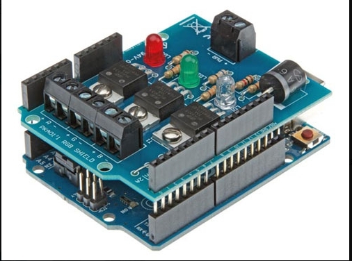

Salve, ogni uscita di Arduino può fornire Max 40mA. Però, restando in zona di assoluta sicurezza, senza far danni alla scheda e considerando più uscite attive, diciamo 20mA, che sono comunque sufficienti per alimentare direttamente dei LED ad alta luminosità, provvisti di resistenza di limitazione di circa 330Ohm. Per le minilampade, serve un'interfaccia a transistor BJT o Mosfet. Riguardo gli shield compatibili o adattabili in commercio, occorre fare una ricerca!
Io ho testato queste shield e le ho trovate molto performanti:
http://www.freetronics.com.au/collections/shields/products/n-drive-shield#.VhJJfekgpjQ

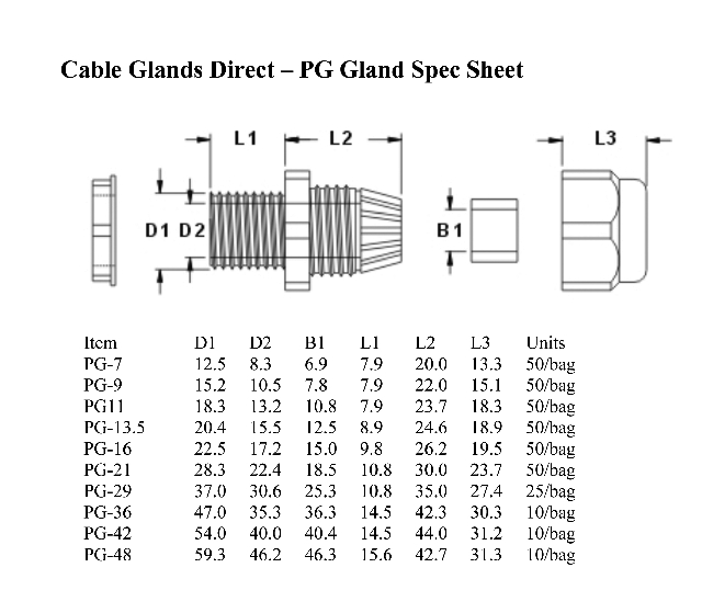

Per formare il fascio di fibre ottiche, io uso la guaina termorestringente, cioé una guaina che si restringe di circa il 50%, se portata alla temperatura di 90°.
In pratica raccolgo le estremità delle fibre a formare un cilindretto, le infilo in un pezzo di 2/3 cm di guaina termorestringente, riscaldo il tutto con un phon, finché la guaina non si restringe. In questo modo l'estremità del fascio è molto compatta, per cui si evitano dispersioni di luce ed è più semplice da rifilare con un coltello affilato (evitando, così di rovinare la sezione delle fibre ottiche).
Infine infilo l'estremità così formata in un pressacavo (si usa in impiantistica per far passare e bloccare i cavi isolati in gomma attraverso le pareti di quadri, cassette di derivazione, armadi, ecc.)
Nell'altra estremità del pressacavo inserisco il led ad alta luminosità.

Vorrei se possibile altre informazioni.
1) Il pressacavo che misura dovrebbe essere ?
2) Le fibre ottiche secondo la tua esperienza che diametro dovrebbero avere ?
3) Quante fibre riesci ad inserire senza perdere luminosità e che riesci a chiudere bene il pressacavo ?
4) A che tensione alimenti il led ?
5) Caratteristiche del led?

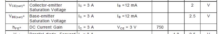

La release 1_3 la sto montando con dei mosfet IRFZ44 al posto dei transistor BDX53C.

L'anno scorso dovevo illuminare un piccolo cielo alto circa 30cm con una lunghezza lineare di circa 110cm. Per distribuire bene le fibre, ho creato due fasci separati.
1) Ho usato pressacavi PG-9
che hanno D2=10.8mm per cui il led da 10mm si incastra alla perfezione (presentando posteriormente una piccola corona).
2) Ho mescolato fibre di due diversi diametri, 0.5 e 1.0mm, per simulare stelle di diversa luminosità (esistono anche fibre di 0.75 e 1.5mm di diametro).
3) Ogni fascio ha 27 fibre.
4) Alimento i led a 3V.
5) Ho usato led ultraluminosi bianco freddo da 10mm con angolo di visualizzazione 17°-23°, tensione max 3.6V, tensione tipica 3.2V, corrente assorbita 25mA.

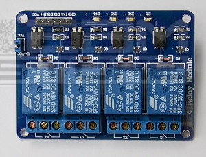

una domanda sciocca per Voi: se accoppio ad Arduino Mega uno shield a relè in grado di comandare anche carichi diversi da led a 20mA, come faccio a far capire nel codice ad Arduino che quel determinato relè dello shield pilota il giorno piuttosto che la notte etc? C'è una sorta di associazione tra le uscite di Arduino e i relè dello shield?
Spero di essere stato chiaro..penso sia una castronata per chi se ne intende..:)
Grazie mille!
p.s: non posto l'oggetto perchè non vorrei infrangere le regole del forum, se mi date "l'ok" lo faccio
Grazie!!!

Potresti postare il link al codice di arduino al quale ti riferisci ?

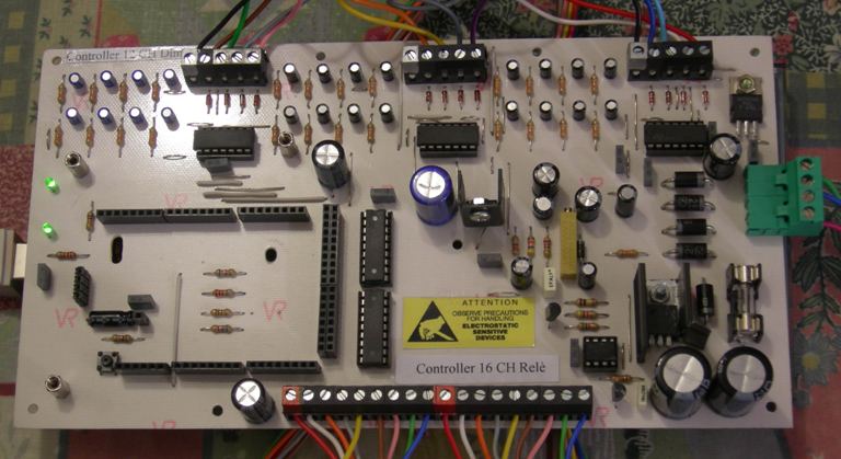

In allegato, è quello di GcRoberto a cui vorrei ispirarmi almeno per cominciare!
GRAZIE!
Allegato: gc_roberto_code.txt
5,18 KB

Se guardi il file (Sketch) vedi che nella prima parte ci sono delle dichiarazione delle variabili (int) da quel rigo che a te interessa puoi recuperare il pin
es int relepompa = 15; //rele pompa cascata; il rele della pompa della cascata è collegato al pin 15.

Scusate la domanda banale, ma non avendo le capacità per cimentarmi nella costruzione dello shield da voi proposto se compro questi due da commercio e li collego ad arduino uno,
posso comunque creare le tre fasi in dissolvenza collegandole tramite firmware ai relay sull'altro shield?
110,13 KB
71,19 KB
3533 Messaggi
Inserito il - 26 ottobre 2015 : 19:08:39  Mostra Profilo  Visita l'Homepage di Amministratore Invia a Amministratore un Messaggio Privato  Rispondi Quotando
Il primo non so cosa è (stadio di potenza PWM?), il secondo è una scheda relè.
Quindi, se la mia supposizione è giusta, giocando con i pin si potrebbe fare qualcosa.
Ma comunque ti ritrovi con tre sole uscite variabili.

Buondì,

Messaggio inserito da Diaol
110,13 KB
71,19 KB
Skyrunner65
Regione: Marche
Prov.: Macerata
Città: Porto Potenza Picena
885 Messaggi
Inserito il - 27 ottobre 2015 : 21:16:57  Mostra Profilo  Visita l'Homepage di Skyrunner65 Invia a Skyrunner65 un Messaggio Privato  Rispondi Quotando
Si tratta dello shield RGB di Velleman, distribuito da Futura Elettronica, anche già montato:
https://www.futurashop.it/shield-rgb-per-arduino-montato-8220-vma01?filter_name=rgb%20shield
Utilizza i PIN PWM 3, 5, 6, quindi gli stessi del progetto proposto, però non riportano i rispettivi colori, quindi si dovrà modificare il software.
Nel link è disponibile il pdf con lo schema elettrico.

Diaol
24 Messaggi
Inserito il - 27 ottobre 2015 : 21:29:51  Mostra Profilo Invia a Diaol un Messaggio Privato  Rispondi Quotando
Grazie amministratore la tua supposizione è corretta:
Con il primo shield vorrei comandare tre strisce led in dissolvenza per le fasi giorno tramonto e notte, senza avere troppi problemi di potenza/assorbimento.
Con lo shield relay comanderei on/off: luci case, motoriduttori, ecc. durante le varie fasi.
Molto semplice e nulla a che vedere con quello che fa l'ultima versione dello shield di questa discussione, ma non necessita di grandi conoscenze e manualità in elettronica...
Per Jkwxp:le trovi anche su ebay cercando
Shield rgb Arduino
Shield relay Arduino
Modificato da - Diaol in data 27 ottobre 2015 21:31:36

Messaggio inserito da gcroberto
Eccolo gia modificato , fatemi sapere che ve ne pare, naturalmente potete usare tali uscite rele' per tutto quello che volete , il galleggiante puo' essere sostituito da un contatto od interruttore e l'uscita relepompa che e' attiva nella fase giorno fino a tutto il tramonto usarlo per un generatore di fumo o suoni ecc... mentre l'uscita relenebula sara attiva per tutta la fase notte fino all'alba sempre che il contatto su galleggiante sia chiuso altrimenti saranno disattivate le uscite rele'.
121,14 KB
Allegato: 201412422323_istruzioni da compilare con programma arduino.txt
5,25 KB
Buondì,
finalmente sono riuscito a testare codice e schede, che spettacolo, che lavoro! BRAVO!!!
Due domande per capire meglio l'idea del codice:
- i led R, G, B per quale scopo vengono utilizzati?
- come mai ci sono 4 uscite che pilotano le stelle?
Grazie ancora e scusate l'ignoranza!

Lo shield per 12 dissolvenze e 16 relè, compatibile Arduino Mega, per lampade a 230V e comandato da Presepevirtuale è già una realtà!
Al momento il progetto è ad esclusivo uso privato e sperimentale.
Per ulteriori informazioni, contattatemi privatamente.
Questa sezione serve esclusivamente allo sviluppo del progetto relativo alla centralina a LED RGB e la relativa variante con audio.
72,59 KB

Ciao ragazzi,
sto impazzendo a capire il funzionamento "pratico" dei transistor BDX53...
Da quel che ho capito gironzolando fra formule e spiegazioni in rete, il valore della resistenza da applicare sulla base dipende dalla corrente che utilizzerò sul collettore (Ic); in altre parole nel caso della centralina sarà data dal numero di led/lampade che andremo a collegare al transistor.
Andando al dunque: possibile che ogni volta che collego "due" led in più o in meno alla mia centralina devo andare a dissaldare e sostituire la resistenza sulla base?
Con la resistenza da voi proposta di 2K2, montata sulla base del BDX53 e pilotata da arduino, che range di corrente posso applicare sul collettore del transistor?
Skyrunner65
Regione: Marche
Prov.: Macerata
885 Messaggi
Inserito il - 21 novembre 2015 : 09:40:25  Mostra Profilo  Visita l'Homepage di Skyrunner65 Invia a Skyrunner65 un Messaggio Privato  Rispondi Quotando
Il transistor BDX53 deve lavorare in modalità ON-OFF, cioè saturazione ed interdizione.
Se si applica un carico di diversi Ampere, conviene abbassare il valore della resistenza di base fino ad arrivare a 330 Ohm, non di meno, altrimenti si sovraccarica l'uscita di Arduino.
Per valutare se il transistor chiude bene, bisogna controllare la VCE di saturazione che al massimo è 2V per una IC di 3A ed una corrente di base di 12mA, però essendo un segnale PWM, il controllo va fatto mediante un oscilloscopio.
Comunque, per correnti superiori a 3A consiglio di sostituire il transistor con un Mosfet di tipo Logic-Level, con la resistenza in gate da 330 Ohm.
18,94 KB
www.presepevirtuale.it
Diaol
24 Messaggi
Inserito il - 21 novembre 2015 : 16:29:46  Mostra Profilo Invia a Diaol un Messaggio Privato  Rispondi Quotando
Grazie 1000 skyrunner.
Scusa se cerco di tirare conclusioni approssimative ma non voglio fare danni, né "bruciare" arduino:
Se metto una resistenza da 2k2 sulla base, quali sono i carichi minimi e massimi applicabili sul collettore per farsi che tutto funzioni, anche se in modo non proprio efficencente?
Oppure quale resistenza mi conviene mettere per avere un range più ampio di potenza applicabile al collettore?
Grazie ancora per il supporto.
Skyrunner65
Regione: Marche
Prov.: Macerata
885 Messaggi
Inserito il - 21 novembre 2015 : 18:41:01  Mostra Profilo  Visita l'Homepage di Skyrunner65 Invia a Skyrunner65 un Messaggio Privato  Rispondi Quotando
Puoi tranquillamente mettere una resistenza da 470 o 560 Ohm, indipendentemente dal carico collegato.
