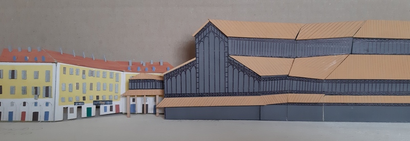

Già da un po' sono partito con il nuovo presepe: un amico mi ha detto "perchè non fai un presepe ambientato al mercato di Porta palazzo?".
E' uno dei più grandi d'Italia.
Così sono partito anche se non è stato affatto semplice ideare la scenografia.
Questa è l'idea di partenza (a destra cerchiata di rosso la "tettoia dell'orologio" che è l'edificio distintivo del mercato torinese):
73,82 KB
questa è la tettoia dell'orologio, evidenziata la parte dove si trova appunto l'orologio:
53,66 KB
Mi sono però una "licenza poetica" per poter inquadrare meglio dalla porta del mercato coperto la tettoia dell'orologio.
Eed ecco qua il bozzetto finale, solo per dare l'idea di come sarà impostato il tutto:
65,48 KB

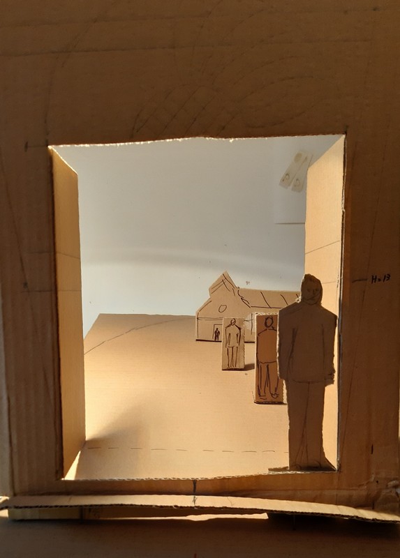

Ecco una prova della scenografia costruita con il cartone: qui la distanza del punto di fuoco del diorama; di 50 cm che corrisponde alla profondità; del diorama (la teoria dice che dovrebbe essere invece a quasi il doppio della profondità): in questo modo si vede molto bene il piazzale (come nella foto vera) ma la salita un po' troppo elevata e si vede anche ad occhio.
Alla fine, dopo qualche prova, il punto di fuoco sarà a circa 66 cm, cioé 1,3 volte la profondità.
76,18 KB

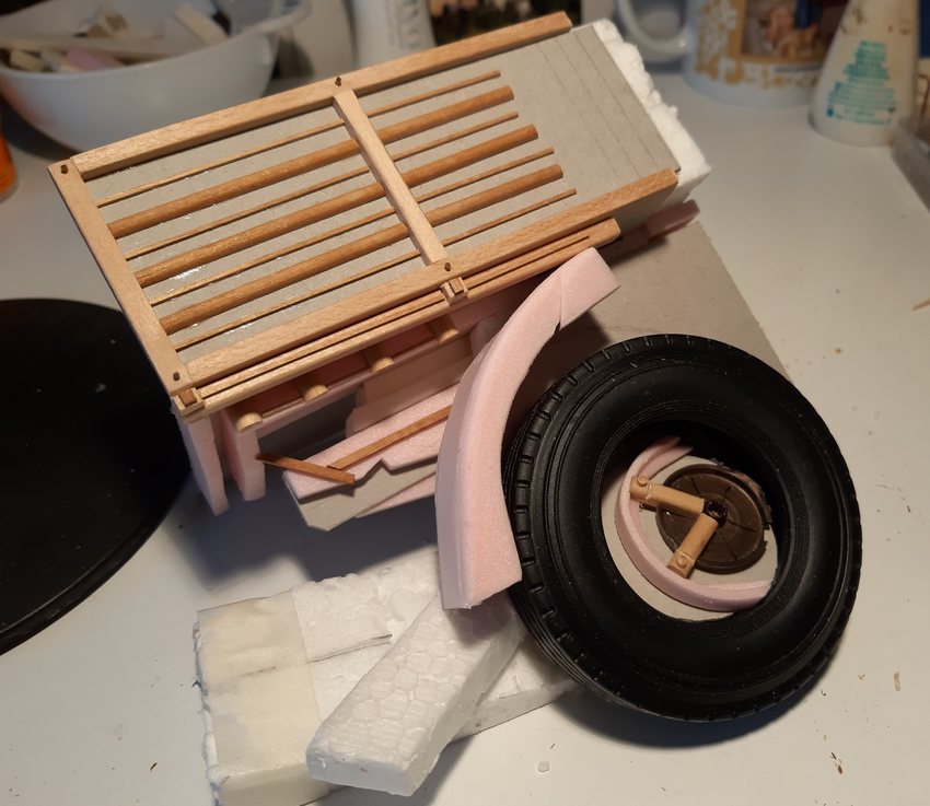

Per chiudere la vista sul lato destro ho pensato di realizzare un angolo di un camion: partendo da una ruota della prima uscita (quelle che praticamente regalano ad un euro) di un kit del camion Fiat 682 degli anni 50', ho realizzato tutto il resto che non avevo.
Dopo l'esperienza di costruire tutta una Ape Piaggio è stato molto più semplice. Soliti materiali: cartone, polistirene, legno.
Per la "mezza" ruota (solo la parte che si vede) ho usato anche un tappo di plastica di un shampo.

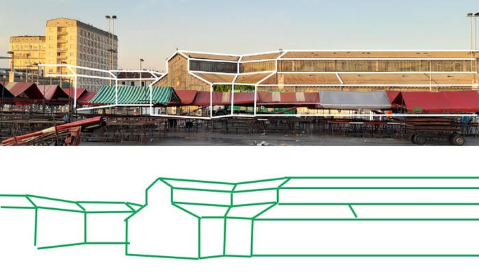

Per disegnare gli edifici in terzo piano sono partito come al solito da una fotografia scattata all’incirca fuori della porta presa come “cornice” della nativita’.
Ho disegnato le linee di contorno degli edifici in modo da ottenere le sagome precise da cui tagliare le varie parti.

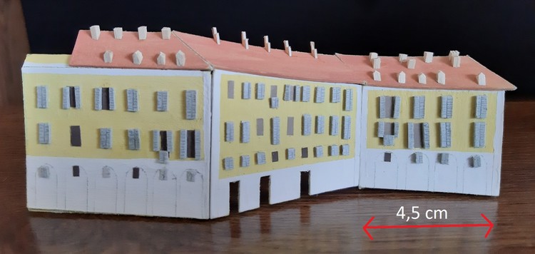

E questa è la riproduzione in cartoncino, molto in piccolo in scala circa 1:200 (da completare):
62,31 KB

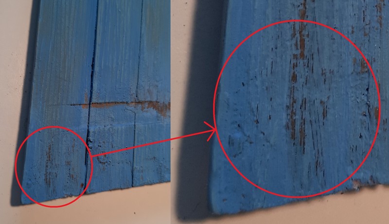

Un dettaglio di una delle due ante della porta in primo piano, consumata dalle intemperie; è in polistirene a cui sono state date un paio di mani di vernice marrone di fondo, su alcuni punti e’ stata spalmata cera a caldo con la punta di un cacciavite, seguita da un paio di mani di colore finale. Dopodiche’ con la punta di un cutter è stata graffiata la vernice per far emergere il colore del legno sottostante.

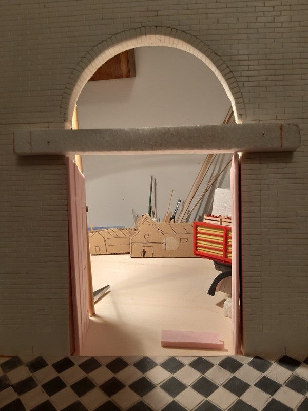

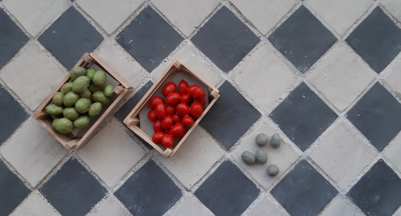

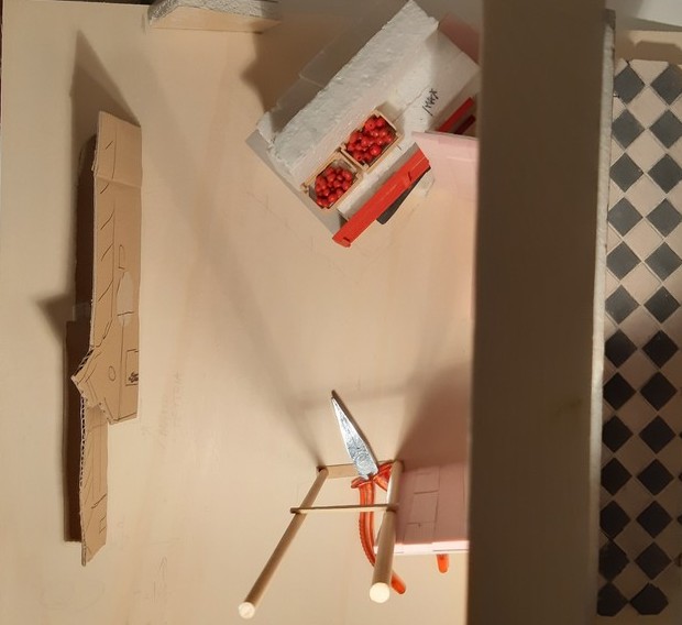

Ed ecco lo stato di avanzamento dei lavori. Il pavimento a scacchi è stato realizzato con tessere di polistirene dipinte con due mani di vernice trasparente diluita, le fughe stuccate con il solito miscuglio di stucco e cenere.
Frutta e salumi sono in creta “non cotta” (ormai avevo già portato le statue al laboratorio), dipinta con una mano di vinavil diluito con acqua per renderli traslucidi.
78,06 KB

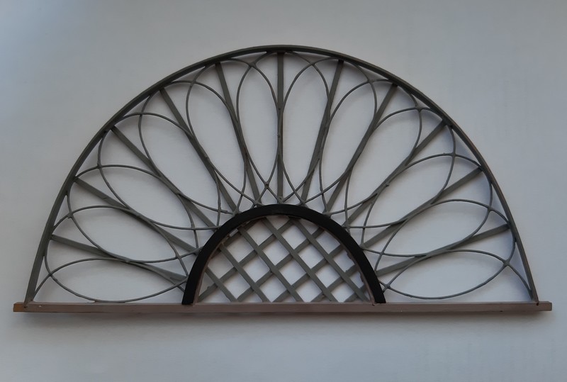

Telaio della porta realizzato in legno e fili di rame (la parte tonda interna)
68,36 KB
