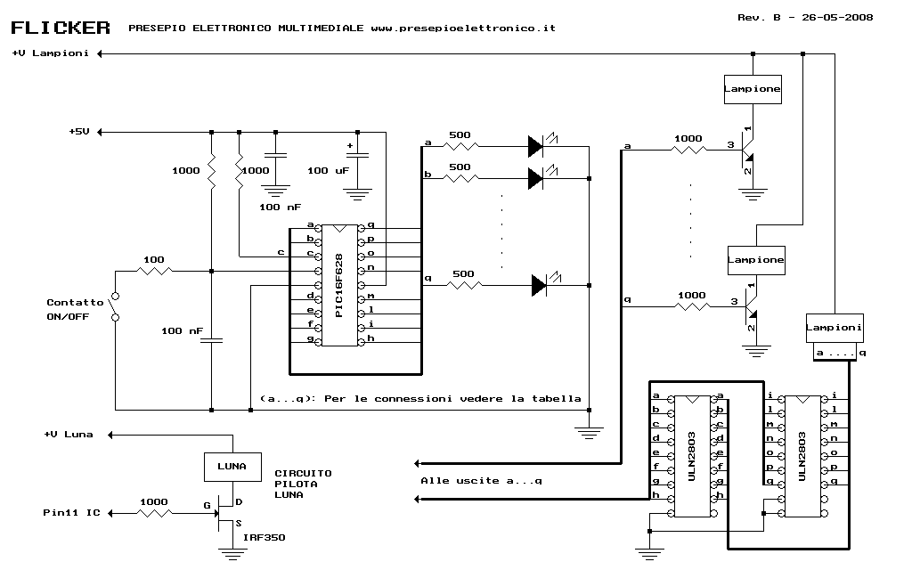

Inserito il - 14 maggio 2008 : 14:03:00 Inserito nella sezione Tecniche il progetto di un circuito per simulare il tremolio delle stelle o dei fuochi/candele. A differenza dei circuiti commerciali possiede la bellezza di 15 uscite indipendenti e lo stesso circuito può essere utilizzato per molteplici usi programmabili. Nell'articolo trovate tutte le informazioni. Per tutto quello che riguarda il progetto, ovvero problemi e informazioni relativi a Flicker usare esclusivamente questa discussione.
Link: http://www.presepioelettronico.it/tecniche/flicker/flicker.htm |

Grazie per la risposta. L'alimentatore che fornisce 5.47v 2a lo posso usare secondo te? Non sono esperto..come si inseriscono le foto?
L'alimentatore a 5.47V lo puoi usare, per sicurezza metti in serie un diodo in modo da abbasssare ta tensione di circa 0.7V. Per inserire le foto, NON da 10MB l'una, ma di dimensioni ragionevoli, rispondi al messaggio usando la freccia in alto sul post "rispondi quotando" oppure il tasto in basso "rispondi" e allega il file con la foto. Altrimenti, se hai un sito dove sono visibili inserisci ilk link.

Inserito il - 11 dicembre 2024 : 15:49:58 Con l'alimentatore da 2A vai bene. Io normalmente li uso al 50% della loro massima potenza. Per i 5V puoi usare un 7805 con un dissipatore. Buon lavoro e pubblica qualche foto.

Inserito il - 11 dicembre 2024 : 00:15:27 Grazie mille per la risposta. Se ho capito bene allora ULN2003 sopporta 300ma per uscita moltiplicato le 7 uscite. 2.1A. Una domanda sull'alimentatore. In casa ho svariativi carica cellulari. Uno 5.17V 700ma un'altro 5.47V 2A. Scrivevi di non superare i 5V per alimentare il pic. Quello da 5.47V è troppo al limite? Calcolando che vorrei usare 14 led, per pilotare delle fibre ottiche, per le stelle e 14 microlampade per i fuochi, che a 12v assorbono 80ma ma a 5v presumo molto meno (dicevi di usare le lampade a 5V per via dell'isteresi), pensi che potrei usare quello che eroga al massimo 700ma? Avrei la possibilità di alimentare il tutto (Alba, Giorno e Tramonto con strisce led che assorbono al massimo 0.5A contemporaneamente) con un alimentatore 12v 2A e comprare un L7805 per avere i 5V per il Flicker. Cosa ne pensi? Potrei prendere anche un variatore di tensione da 0 a 12v ma ho il timore che non sia preciso e stabile con il potenziometro. Fantastica l'idea che stelle e fuochi tremolino a frequenze diverse. Quest'anno non so se riuscirò a fare tutto quello che ho in mente. Spero di riuscire a collegare i 4 timer alle fasi e di collegare il flicker per le stelle alle fibre ottiche. Per i fuochi mi accontenterò dei led tremolanti con picf675 o picf683 o di quelli che tremolano per conto suo presi dai cinesi. Ti farò sapere cosa sono riuscito a combinare e grazie ancora. |

Inserito il - 10 dicembre 2024 : 11:56:13 Ciao Stefano. La differenza tra la modalità 1 e 4 è che stelle e fuochi tremolano con frequenze diverse. Per l'assorbimento delle lampade mi riferisco sempre al canale. 300 mA sono il carico massimo sopportabile dal'ULN2003, quindi 80 mA li sopporta benissimo. Ho pilotato lampade da 500mA usando un 2N2222 metallico senza problemi. Puoi usare quanti ULN2003 vuoi.
Fammi sapere come va.

Inserito il - 08 dicembre 2024 : 22:13:49 Buonasera a tutti e complimenti per il progetto. Mi rivolgo all'ideatore del flicker perchè ho dei dubbi. Che differenza c'e' tra modalità 1 e la 4? Nella spiegazione dici: "nel caso le lampade dovessero assorbire più di 300 mA, meglio pilotarle tramite un transistor" ma intendi l'assorbimento di 1 o di più lampade? Io ho delle microlampade che assorbono 80ma l'una uso tranquillamente ULN2003 o devo usare i transistor? Hai qualche sigla di transistor da darmi? Gli ULN2003 che mi hanno spedito hanno 16pin e non 18. Però ho 5 integrati in più. Posso usarne 3 invece di 2 giusto? Grazie mille |

Non è possibile. Il Flicker cambia i tempi tra le accensioni delle case e dei fuochi in modo casuale tra 2 e 8 secondi. E' abbastanza complesso e sono moltissime linee di assembler. Se mi dici i tempi che ti interessano lo posso modificare io.
Nel mio presepe i tempi di accensione e spegnimento ( modalità 6 ) sono leggermente lunghi sarebbe possibile variare il random da 2 - 8 secondi a 2 - 5 secondi ?
Nella nano centralina con audio ho aggiunto un pulsante per far partire la sequenza , poi si ferma dopo due cicli e ripremendo riparte . Altri due relè , uno che rimane in on per tutto il tempo della sequenza ( pompa acqua ) e l'altro in on durante una parte della notte per la simulazione della neve . Inoltre ho aggiunto anche un relè sul BUSY del DFPlayer che mi spegne un aplificatorino BF collegato su DAC in quanto risentiva delle frequenze PWM con un fastidioso sibilo.

Data la semplicità del circuito e l'opportunità di adattarlo alle propie esigenze non è stato progettato un circuito stampato. Puoi montare il circuito su una millebuchi.

Inserito il - 03 marzo 2023 : 17:29:44 Esistono dei circuiti stampati adattatori da SMD a dual-in-line. Cercali su Ebay. A questo punto però, data la spesa e la difficoltà di saldarli, forse è meglio acquistarne altri.

Inserito il - 02 marzo 2023 : 16:37:37 Buonasera a tutti. Ho acquistato 3 pic16f628a ma mi sono accorto, dopo la spedizione, che erano sop18 e non dip18 (in pratica quelli con piedini piatti da 1.27mm e non quelli per zoccolo da 2.54mm). Non mi conviene fare il reso perchè spendo più di spedizione. Volevo chiedere se qualcuno sa come li potrei programmare (ho un pickit2) e utilizzare su un circuito stampato. grazie mille

Inserito il - 10 febbraio 2023 : 21:42:42 Ciao Stefano, benvenuto tra noi. Se scarichi l'ultima versione del firmware (versione 2) trovi il firmware sia per il PIC16F628 sia per il PIC16F628A. Se hai qualche dubbio noi siamo quì. Buon divertimento.

Inserito il - 21 gennaio 2023 : 12:12:24 Mentre il tremolio delle stelle è dato dal movimento dell'aria nell'atmosfera, quindi è veloce, il tremolio del fuoco è molto più lento.

Inserito il - 20 gennaio 2023 : 20:20:54 Per il tremolio nelle case basta programmarlo per i fuochi e mettere le luci nelle case. Effeto "lampeggi" per imitare i lampi durante il temporale?

Inserito il - 16 gennaio 2023 : 18:46:37 Il problema delle stelle tremolanti che si spengono in dissolvenza è abbastanza complesso. Lo spegnimento di una stella si esegue comandando l'uscita della stella con un PWM. Non tutti i pin dei micro attuali possono essere comandati in PWM, tantomeno il PIC16F628 usato che, oltre a essere vecchio e piuttosto lento, non possiede un modulo PWM proprio. Quindi un PWM software da indirizzare su ogni uscita (sono 15) è abbastanza pesante da scrivere e porta via molte risorse rallentando di molto il micro. Micro lento significa scarso effetto tremolio.
Ho fatto delle prove usando un micro recente molto più veloce e solo tre canali. La stella che si chiude in dissolvenza, dato il tremolio veloce, non migliora l'effetto. |

Inserito il - 11 febbraio 2021 : 20:16:24 Non è possibile. Il Flicker cambia i tempi tra le accensioni delle case e dei fuochi in modo casuale tra 2 e 8 secondi. E' abbastanza complesso e sono moltissime linee di assembler. Se mi dici i tempi che ti interessano lo posso modificare io.

Inserito il - 21 gennaio 2021 : 01:37:05 Il pic va programmato con il software che gli insegna a fare questa funzione, si scarica dalla pagina del flicker. Va programmato una sola volta usando un attrezzo specifico che si chiama programmatore. Questa operazione deve essere effettuata da una persona competente in materia. Una volta fatto questo è pronto ad essere utilizzato.

Inserito il - 20 gennaio 2021 : 17:32:09 No. La durata e l'intervallo è casuale. La centralina quando inizia l'alba apre il contatto e le case iniziano a spegnersi sempre in modo casuale. Poi c'è una funzione che fa accendere e spegnere in modo casuale le case anche durante la notte (modalità 7).
