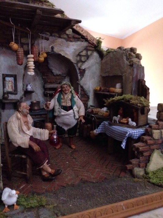

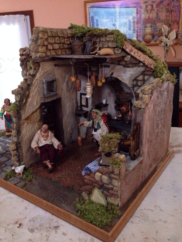

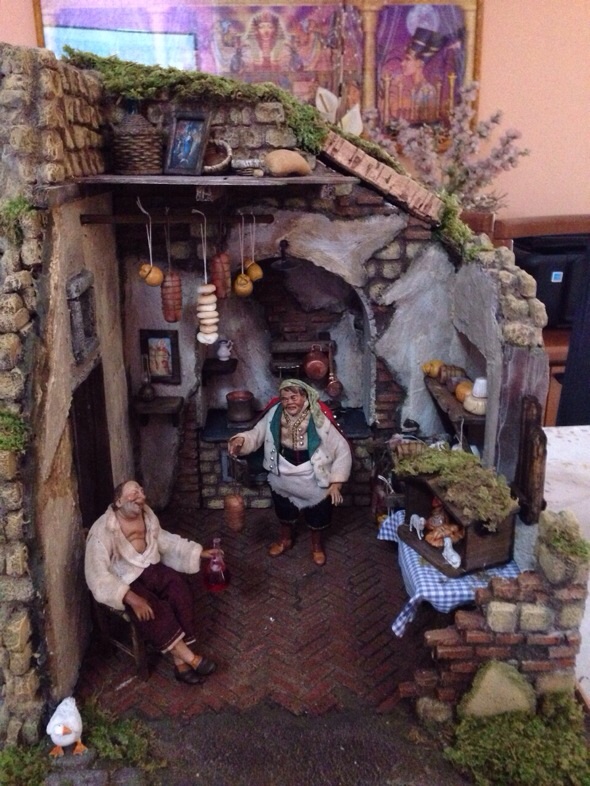

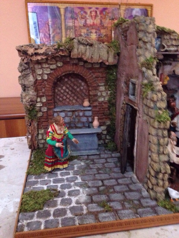

Inserito il - 20 settembre 2014 : 13:44:21 Scenografia finita cosa ne pensate?

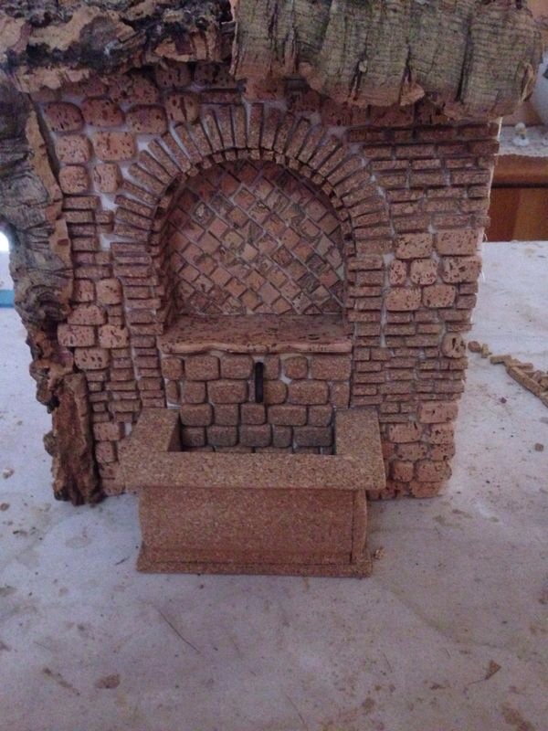

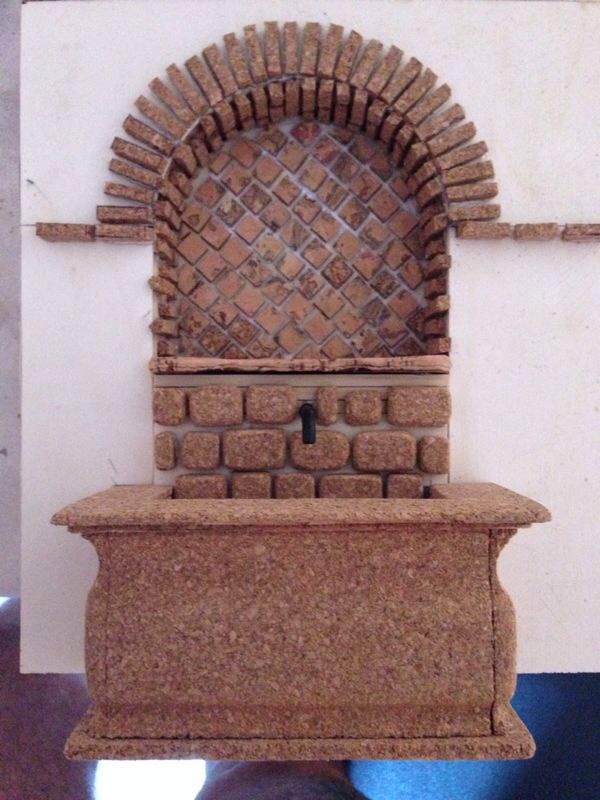

Inserito il - 08 settembre 2014 : 19:54:43
 132,77 KB
 148,5 KB
 125,59 KB |
brama |
Inserito il - 08 settembre 2014 : 19:53:17 Allora il pezzo che ho modificato e il forno xche non mi piaceva e ho fatto una fontana. La foto che vedete della stuccatura e appena fatta finito di stuccarla deve essere ancora spazzolata. Alla prossima |

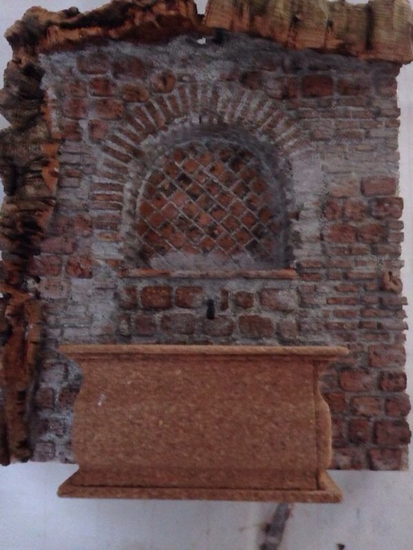

Inserito il - 30 agosto 2014 : 17:50:47 Work in progress se avete domande chiedete pure

Inserito il - 20 agosto 2014 : 11:57:16 Ok arrivati a comporre tutti i pezzi della scena dopo aver stuccato mattoni e pietre come vi ho spiegato le parti dellintonaco o si possono lasciare in sughero o come faccio io le stucco con stucco in polvere, colla vinilica, cenere e caffè e deve essere un composto non troppo denso proprio solo x sporcare il sughero. Poi la fase di mano di fondo io uso mordente noce da fare con acqua calda le dosi sono un bicchiere di nutella piccolo di acqua e 3 cucchiaini di mordente e questo nella foto e il risultato della mano di fondo. Ciao alla prossima
