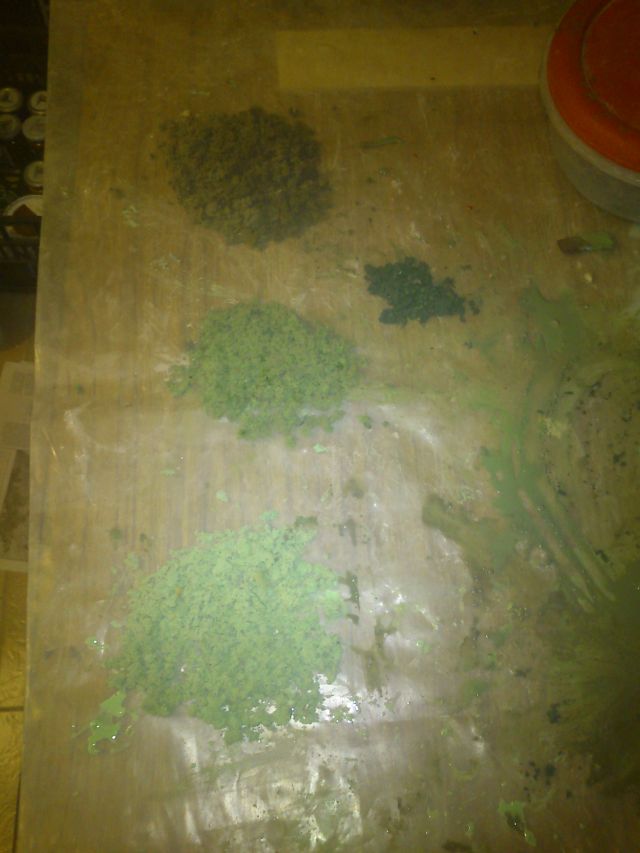

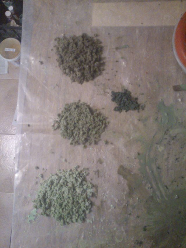

fabiowarrior1 Inserito il - 12 febbraio 2010 : 14:43:08
http://www.dioramapresepe.com/come-costruire-un-presepe/
prima fase:
procurarsi della GOMMA PIUMA(O SPUGNA DA TAPPEZZIERI)
un vecchio frullatore
e crearsi diversi setacci di varie dimensioni di rete
procedimento:
ci sono due modi di procedere
il primo è precolorare con tinte prestabilite acriliche + acqua i pezzi di spugna assicurandosi di avere impregnato bene la gomma piuma...
una volta essiccati bene, si frullano semplicemente(l'esperienza dirà il tempo di "frullaggio")
poi setacciare dal setaccio più piccolo fino al più grande.....
CONSERVARE IN VARI CONTENITORI le spugnette di varie misure
il secondo metodo consiste di aggiungere pigmenti colorati mentre si frulla la gomma piuma decidento il colore a proprio piacimento.....
inizialmente il colore dei pigmenti iùrimarrà attaccato vicino, ma necessita di un legante
colla di coniglio è il TOP
il secondo metodo serve più che altro per i secondi piani ovvero per fare sottobosco bosco etc.....
mentre il primo è più consigliato per cespugli e roba simile........
SOLO CHI SAPRA' APPREZZARE QUESTO MATERIALE CAPIRà LE VERE POTENZIALITA'
ecco le varie foto

lezmajz Inserito il - 23 settembre 2015 : 13:49:57
Fabio, for some reason I can not see your images, probably my computer is not working properly.
now this method work very very good , I put some green painted water inside the blender, because I already broke one
Fabio, per qualche motivo non riesco a vedere le immagini, probabilmente il mio computer è non funziona correttamente.
ora questo metodo di lavoro molto molto buono, ho messo un po 'di verde dipinto acqua all'interno del frullatore, perché ho già rotto uno

codman Inserito il - 13 gennaio 2014 : 01:48:11
Grazie Nicoletta... per ora le ho fatte, e prima o poi le metterò da qualche parte
nicoletta Inserito il - 12 gennaio 2014 : 19:49:59
Bravo Codman,ottimo risultato,molto bella la colorazione....poi ci farai vedere come e dove le utilizzerai...
codman Inserito il - 12 gennaio 2014 : 01:37:19
Si son venute proprio bene... molto meglio di quello che mi aspettavo per fortuna!
Ho provato a tagliare pezzetti grossi e frullarli, ma il vecchio frullatore non ne voleva sapere...
Così, mi sono armato di paziena e di spazzola d'acciaio, e sono andato di grattuggia!
Ora aspetto che asciughino e poi le setaccio.
P.S. ragazzi... stavo pensando, ma potrei colorare un pezzo grosso, che so 15x15, e poi grattuggiarlo in seguito..?

codman Inserito il - 11 gennaio 2014 : 17:00:34
La gioia è........ farsi le spugnette colorate da soli (per la prima volta)
61,3 KB
68,42 KB
