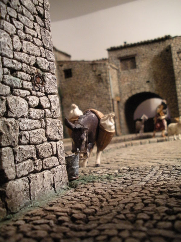

Ciao a tutti, questo è il mio primo intervento nel forum, ma non per questo signfica che non abbia letto quasi tutti i post presenti . Anzi, sono stati fonte di ispirazione anche nel mio lavoro. E' il mio primo presepe, e tanto per rendermi la vita semplice, l'ho realizzato con la tecnica del cartongesso, appresa semplicemente leggendo un libro del maestro Renzo Zanoni. Premetto che ho scritto su un altro forum, e mi pare che altri utenti qui ne fanno parte, e grazie anche a loro, e ai loro consigli, continuo con passione a preparare il mio presepe 2008. E' ancora ovviamente un work in progress e rappreseta una piazza di un paesino dell'entroterra nella sicilia degli anni 50-60, prevalentemente architettura rurale. Ma bando alle ciance e alle parole, vi posto alcune foto della mia opera
Tutti i commenti sono ben accetti.... dipende  |

Ciao  Vorrei chiedere qualche informazione a nicomari: Quello usato è proprio cartongesso? Quali sono i passaggi della colorazione dopo la mano di mordente noce? Come hai fatto i lampioni a muro? Grazie in anticipo
Ciao b@nny se leggi la discussione dall'inizio troverai tutte le risposte alle tue domande e tanto altro ancora di molto interessante.  |

Inserito il - 05 febbraio 2014 : 20:39:29 Ciao  Vorrei chiedere qualche informazione a nicomari: Quello usato è proprio cartongesso? Quali sono i passaggi della colorazione dopo la mano di mordente noce? Come hai fatto i lampioni a muro? Grazie in anticipo  |

Inserito il - 04 febbraio 2014 : 22:19:09 Per il verde sulla parte alta del campanile cosa si usa?  |

Inserito il - 21 ottobre 2013 : 14:26:04 ok Grazie ,molte volte non attacca bene scivola il colore, io per aver un colore piu' forte ho messo l'ammonica per dolci nel mordente. |
| renzo50 |
Inserito il - 20 ottobre 2013 : 16:47:49 Il mordente noce che si usa come fondo sul gesso è ad acqua. |
| puparo |
Inserito il - 15 ottobre 2013 : 14:09:09 X Nicomeri il mordende noce è ad acqua o ad alcol?Grazie |

Inserito il - 11 gennaio 2013 : 17:53:37 Ciao Nicomari, ti rinnovo i complimenti e volevo chiederti con cosa hai realizzato le grondaie? tra poco le dovrò fare anch'io e mi chiedevo quali sono i materiali più adatti, sopratutto per il problema della curvatura!  |

Inserito il - 27 settembre 2011 : 12:47:14 @renato: perchè viene lavorato prima di essere posizionato... ci sono diverse guide qui sul sito. @massimo: grazie sempre gentile... ancora sono in cerca delle statuine popolari siciliane da inserire  |
| renato58 |
Inserito il - 27 settembre 2011 : 12:42:49 OK ! Nicomari,vedrò di seguire i tuoi consigli, ma perchè dici che con il polistirene non è necessario inspessire le pietre? |

Inserito il - 27 settembre 2011 : 10:09:46 Citazione: Messaggio inserito da renato58
Penso che farò come te legno e cartongesso; quello che volevo sapere è che tecnica usi per fare i gradini delle scale, come quelle che vedo nel tuo presepio? Se sono delle piccole lastrine di gesso come le unisci tra loro? Spero che tu mi risponda e grazie in anticipo
Ciao renato e grazie. Se posso consigliarti, continua ad usare la base di polistirolo e magari incollagli sopra questo il cartongesso (se lo preferisci e ti viene meglio inciderlo rispetto alla colata di gesso). Io l'ho fatto come mia prima opera, e se tornassi indietro, o inizierei a fare un nuovo lavoro, lo farei più leggera rispetto al legno/cartongesso. Per i gradini, si sono dei listelli di cartongesso sovrapposti , incollati con colla vinilica e stuccati a gesso come il resto. Spero di esserti stato d'aiuto e non farti riguardo a chiedere. |

Inserito il - 17 dicembre 2010 : 22:26:58 Ciao nico, come sempre torno a riguardare la tua opera d'arte e nascono nuove domande! :D Ti volevo chiedere come hai fatto a coprire le fessure tra i vari pezzi di cartongesso? Bisogna usare del gesso liquido e coprire tutti i buchi e poi passare con la carta vetrata prima di fare le incisioni?? Poi ti volevo chiedere dove hai preso i coppi e se hai fatto la doppia fila per tutta la falda oppure solo per le file esterne. Ultima cosa, invece di fare la struttura in compensato si può fare anche con il polistirolo? Grazie mille. |

Inserito il - 20 agosto 2010 : 13:18:41 Citazione: Messaggio inserito da Pigino84
Ciao mi dici per favore cosa hai utilizzato per incidere il cartongesso? Un semplice punteruolo? Ma hai prima incollato tutto sulla struttura in legno e poi hai inciso le pietre? Grazie mille.
Se sfogli tutte le pagine di questa discussione, trovi le risposte alle tue domande correlate da foto  |
| Pigino84 |
Inserito il - 07 agosto 2010 : 15:57:48 Ciao mi dici per favore cosa hai utilizzato per incidere il cartongesso? Un semplice punteruolo? Ma hai prima incollato tutto sulla struttura in legno e poi hai inciso le pietre? Grazie mille. |
