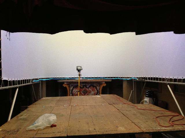

la vista dall'interno verso il boccascena: Immagine:
 105,9 KB

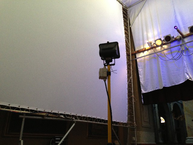

un'altro particolare laterale: Immagine:
 69,89 KB

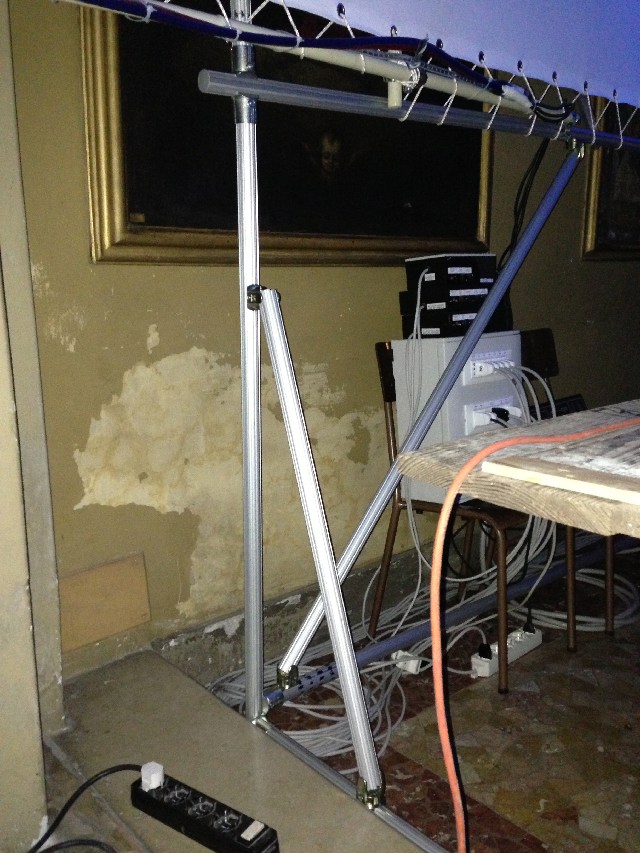

particolare del sistema di giunzione dei tubi di alluminio: Immagine:
 146,73 KB

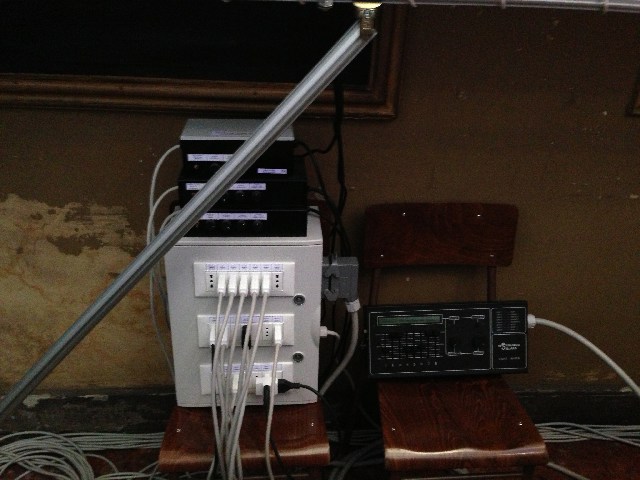

ed infine la centralina che controlla tutta la baracca: (spiegata più sopra nel thread) Immagine:
 67,38 KB

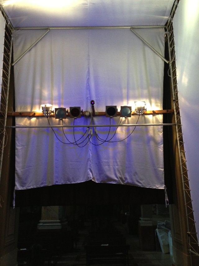

Inserito il - 01 gennaio 2013 : 14:25:45 il fondale è un telo bianco occhiellato delle dimensioni di 3,80 mt di altezza x 11 mt di lunghezza disposto come dal disegno qui sotto
 73,28 KB
mentre la struttura che lo sostiene è stata fatta con gli elementi di alluminio del sistema EasySae della Fomir, per quanto riguarda la maggior parte del parallelepipedo. Per quanto riguarda l'arco vero e proprio, invece, abbiamo calandrato dei tubi utilizzati per i montaggi industriali...
qui allego i link di dove abbiamo preso il materiale e dove, nei rispettivi siti, si può vedere la gamma di accessori disponibili
x il fondale: http://www.risamforshow.com/
x il sistema EasySae: http://www.easysae.it/il-sistema-easysae/solo-3-componenti-base
x i tubi che formano l'arco: http://www.lean-manufacturing-italia.com/index.html |
