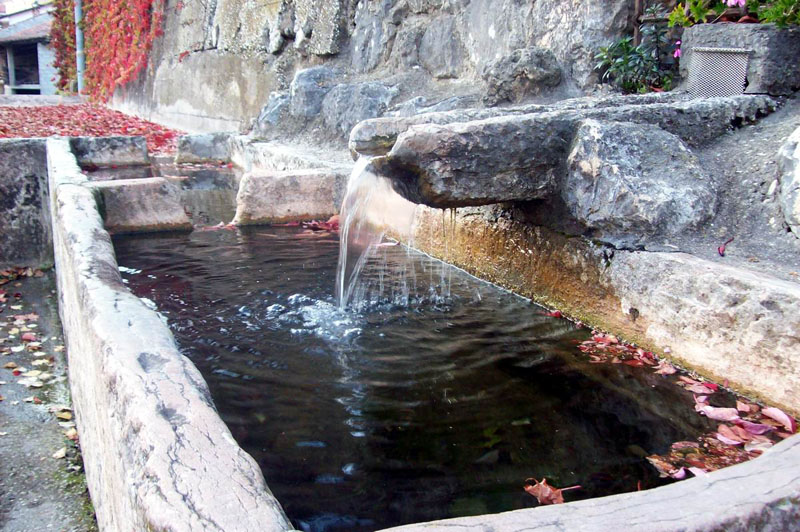

gb_ Inserito il - 02 novembre 2010 : 15:22:17
soluzioni interessanti...
quindi in buona sostanza sarebbe comunque da realizzare in due pezzi.
prima il getto principale e poi la "vela" triangolare.
e collegarle ricoprendo di resina.
comunque la modellazione come suggerisci tu fabio è sempre meglio farla su un piano e poi incollare il risultato in seconda battuta giusto?
fabiowarrior1 Inserito il - 02 novembre 2010 : 15:12:00
ciao gb
io non l ho mai fatto a dire il vero. ma tempo fa pensai ad una soluzione se un giorno mi dovesse servire......
potresti fare così.....
prendi il silicone trasparente (quello verniciabile è meglio)
lo stendi nella carta velina magari unta di vasellina o qualcosa del genere lo modelli in modo sottilissimo danogli la forma che vuoi,magari combiandolo con lenze di vari spessori e poi una volta posizionato lo fai diventare tutt'uno con la resina.....
dimenticavo anche combinando con la pellicola .
insomma sbizzarrisciti hehehe
nicomari Inserito il - 02 novembre 2010 : 15:11:59
Messaggio inserito da gb_
secondo è una tecnica applicabile per simulare il getto anche su scala più grande?
tipo per fare qualcosa del genere
179,04 KB
Sai cosa, sia la resina che la bicomponente quando la metti sopra il filo da pesca per gravità tende ad andare in fondo...quindi man mano che asciuga dovresti modellarla...il che non è semplicissimo.
Secondo me, per emulare lo spruzzo d'acqua che si incunea sotto la fonte (diciamo a forma di triangolo), postresti mettere dei pezzi di esca appunto che formano il triangolo e coprirli con la colla bicomponente, oppure magari usando della pellicola trasparente per alimenti e coprirla sempre con la colla... C' da sperimentare insomma!!!

gb_ Inserito il - 02 novembre 2010 : 14:52:00
l'effetto è assolutamente convincente... soprattutto lo spruzzo dove cade il getto d'acqua....
su questo volevo un parere....
179,04 KB
