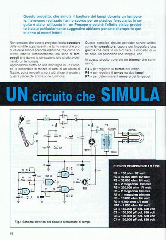

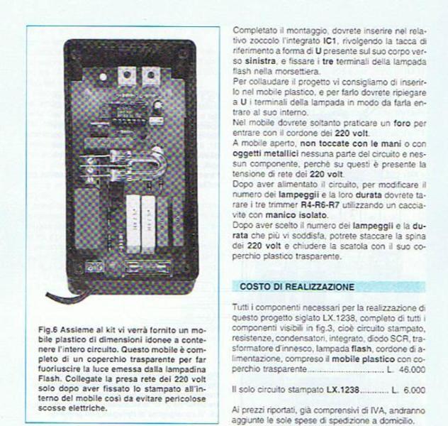

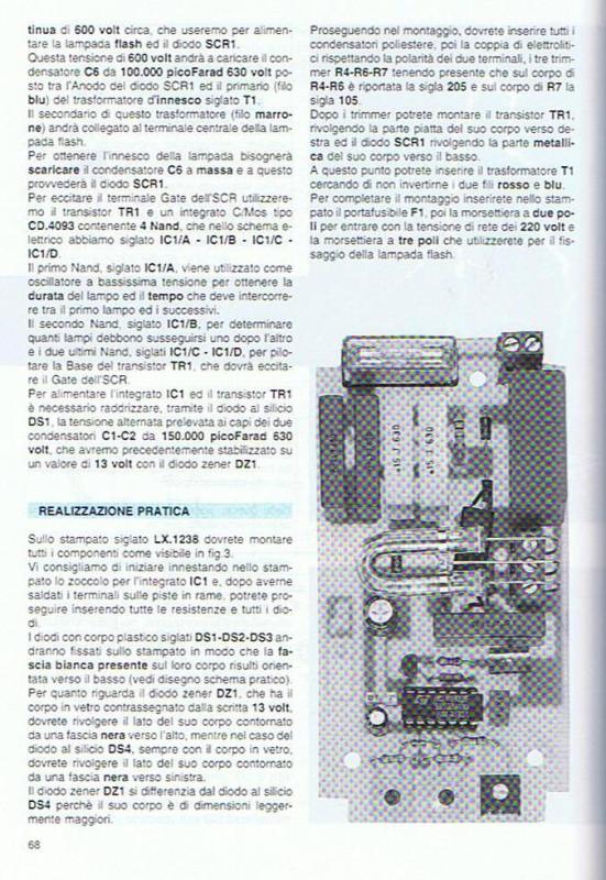

Inserito il - 07 dicembre 2008 : 18:22:17 Ciao a tutti,ho trovato questo circuito su una vecchia rivista di nuova elettronica, può essere utile a chi realizza l'effetto pioggia.

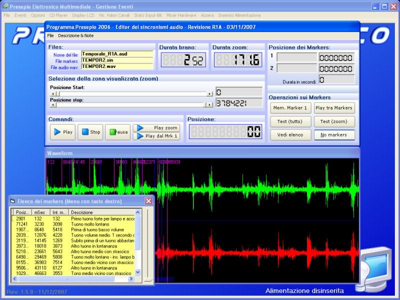

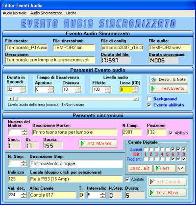

Inserito il - 02 febbraio 2009 : 22:20:04 Per ottenere un ottimo effetto occorre molto lavoro. Guardate quello che ho dovuto fare io per ottenere il vero sincronismo tra lampi e tuoni con i ritardi naturale e la precisione al millesimo di secondo:
 88,09 KB Per prima cosa ho scritto un software per analizzare il file stereo con il temporale e creare un altro file contenente i riferimenti per i sincronismi.
 70,63 KB
Poi ho dovuto programmare il sistema di controllo per attivare determinati canali che simulano i lampi in corrispondenza dei sincronismi. Ho usato lampade strobo, lampade a incandescenza e due proiettori per le saette. Vi assicuro che ci sono molti mesi di lavoro (e diversi anni per la scrittura di tutto il software che controlla il presepio). |
