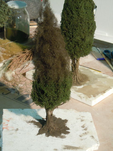

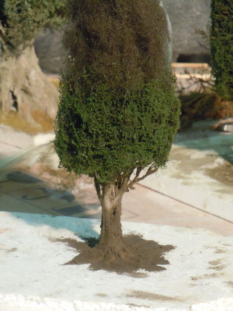

Cap. Harlock Inserito il - 20 giugno 2013 : 23:16:09
Adesso spiego anche come ha fatto i cipressi Fabio: dunque per fare il tronco ed i rami ha usato indovinate un po'? dei rami di cipresso!
Ovviamente questi rami erano secchi e privati delle foglie. una volta realizzato lo scheletro utilizzando la colla a caldo per incollare le varie parti, Fabio ha utilizzato del gesso misto a dei pigmenti per nascondere le giunture dei vari pezzi che facevano il tronco principale. In seguito con dei ciuffetti di retina d'acciaio ha realizzato la chioma fissandola con lacca e colla spray. Terminata la chioma l'ha colorata utilizzando un marrone spray che contribuisce anche ad incollare il tutto. In seguito usando ancora colla spray e lacca ci ha incollato le spugnette colorate miscelate insieme a del pigmento in polvere (verde e poco blu). E questo è tutto, semplice no?
Purtroppo non ho foto del procedimento poichè ero imbambolato a guardare

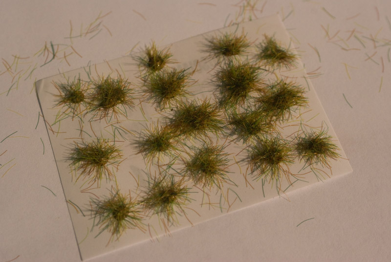

Cap. Harlock Inserito il - 20 giugno 2013 : 23:04:26
Su questa piastra di metallo, fissato con un po' di nastro adesivo, ho messo la parte che si butta degli stikers (tipo le figurine panini per intenderci, quella parte che rimane dopo che hai incollato la figurina sull'album). Io ho usato quella perchè ne avevo in abbondanza grazie ai molteplici doppioni che i miei figli hanno delle molteplici raccolte che fanno!
Però si può usare qualsiasi superfice liscia dove la colla non incolli una volta secca o che comunque si stacchi facilmente (secondo me andrebbe bene anche la carta oleata o la carta del biadesivo)
125,22 KB
Dalla figura credo che si riesca a vedere il foglietto della figurina. La cosa importante è che la parte liscia (quella dove era attaccata la figurina sia rivolta verso l'alto).
A questo punto preparo la colla vinilica con poca acqua (deve rimanere abbastanza densa altrimenti le fibre non si reggono dritte durante l'essiccazione della colla) ed eventualmente un po' di pigmento che ricordi la superfice dove poi andremo a collocare questi ciuffi. Con questa colla faccio delle piccole gocce sul foglietto e poi con il setaccio elettrico faccio cadere le fibre su queste gocce. Anche in questo casoil campo elettrico tra la piastra e il setaccio farà si che cadano dritte con il vantaggio che, una volta stabilito che i ciuffetti siano sufficientemente folti stacco il foglietto dalla piastra, lo capovolgo per far cadere le fibre in eccesso e lo metto ad asciugare. Una volta asciutti i ciuffetti si staccano facilmente con un'unghia e si posizionano dove vogliamo.
Spero di essere stato chiaro. Altrimenti mi toccherà preparare un passo passo.

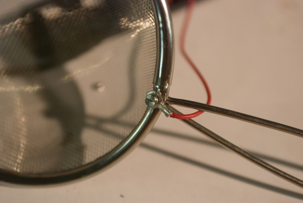

Una volta realizzato il marchingegno si può utilizzare in due modi:
primo: direttamente sul diorama spennellando la superfice da "piantumare" con la colla e collegando il cavetto negativo con l'aiuto di un chiodo che metteremo a contatto con la superfice bagnata con la colla appunto. Mettiamo adesso le fibre che vogliamo utilizzare nel setaccio e battendo con una bacchetta di legno sul suddetto attrezzo le facciamo cadere attraverso la griglia. Il campo elettrico che si crea tra il setaccio e la superfice fa si che queste fibre cadano dritte e, se la colla è sufficientemente densa da mantenerle così, una volta asciugata avremo il nostro bel prato. L'inconveniente di questo metodo però è che negli spazi stretti non ci si può arrivare. Inoltre non tutte le fibre cadono dritte o si mantengono così per cui, a meno che non possiamo capovolgere il diorama per far cadere le fibre in eccesso, alla fine il risultato potrebbe essere alquanto confuso. Per questi motivi preferisco utilizzare il secondo metodo quello dei ciuffi d'erba.
secondo: per realizzare i ciuffi, invece di collegare il morsetto negativo al diorama lo collego ad una piastra metallica (io avevo una in alluminio ed ho utilizzato quella ma va bene qualsiasi metallo in quanto conduttore di elettricità).

Ciao Dom, i ringraziamenti non li ho meritati visto il ritardo con cui ti rispondo.
Dunque per quell'erbetta ho utilizzato una racchetta ammazza zanzare elettrica modificata geneticamente da me.
122,88 KB
In pratica ho tolto le griglie che la compongono e ho collegato il cavetto rosso (positivo) ad un setaccio metallico mentre quello negativo (nero) ad un morsetto a coccodrillo.

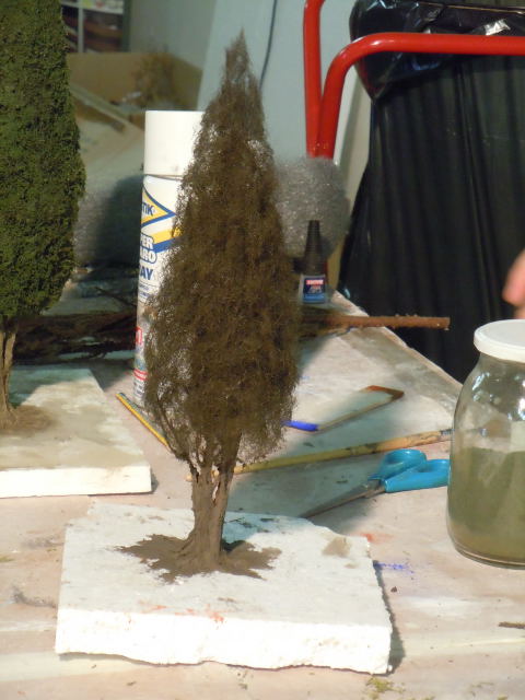

fabrix Inserito il - 31 maggio 2013 : 23:43:43
Il materiale usato per la realizzazione della chioma è della semplice paglietta di ferro che viene venduta in ferramenta per pochi cent al mt.
L'abilità sta nella sua applicazione, ma soprattutto nella realizzazione del tronco e della ramificazione della pianta.

alex99 Inserito il - 30 maggio 2013 : 22:17:53
Spero che si possa intuire qualcosa dalle foto per capire come è fatto il cipresso comunque a fabio l'eventuale spiegazione.

massimo Inserito il - 27 maggio 2013 : 18:40:14
fabio come lo hai fatto il cipressoooooooooooooooooooooooooooooooooooo????
fabiowarrior1 Inserito il - 27 maggio 2013 : 18:22:16
ciao mauro
da quanto tempo
come va? spero bene
anche gli alberi lo ho fatti io al corso
belli vero? :)
un abbraccione
ci sentiamo presto
ps: grazie a tutti quanti davvero gentilissimi come sempre :)

Dom Inserito il - 23 maggio 2013 : 09:01:30
Grande Fabiussss, complimentissimi.
Per Cap. Harlock, ma come li fai ciuffetti d'erbetta? m'interesserebe molto.Grazie in anticipo per la risposta.

massimo Inserito il - 22 maggio 2013 : 18:29:28
il cipresso com'è realizzato?
