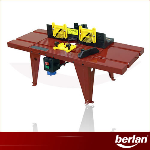

Allora...se devi fresare il legno ti devi necessariamente dotare di un banchetto fresa...tipo quello della foto
33,97 KB
se ne trovano di economici sia in offerta nei vari brico che anche in rete
non esiste altro modo per fare quello che tu vuoi fare se non dotarti di una cosa tipo questa
ci sarebbe la fresa a mano....quella della foto sottostante
40,49 KB
con questa però serve una certa... manualità
nella prima è il pezzo di legno che scorre, e quindi è adatta a fresare anche profilati e stecche di legno
nella seconda è il pezzo di legno a essere fisso e la fresa scorre a mano, di solito si usa per stondare cose tipo...ripiani o gradini in legno riuscendo anche a fresare in curva
col trapano che hai puoi solo fare i buchi..... non ti azzardare a montare una fresa per legno sul trapano e usarlo a mano.....il grip della fresa nel legno unita alla mancanza di un sostegno laterale ti farebbe saltar via il trapano dalle mai con conseguenze..poco desiderabili
