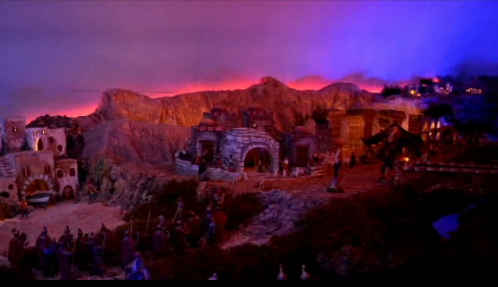

Il cielo non deve essere troppo scuro, altrimenti non si possono realizzare suggestivi effetti di alba e tramonto.
77,05 KB
Immagine catturata dal video del presepe di Porto Potenza Picena, edizione del 2016, visibile in questa pagina:
https://www.presepevirtuale.it/presepe-parrocchiale-di-porto-potenza-picena.html

la mia idea è quella di realizzare solamente il cielo con le stelle, da accendere solamente al buio alla sera, senza fasi di alba, giorno e tramonto.
