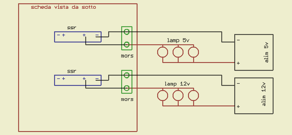

Ciao a tutti,
con l'utilizzo di arduino ho creato il mio presepio elettronico, che gestisce audio e luci dei vari dispositivi.
in particolar modo quest'anno ho aggiunto questo circuito disegnato così
3,84 KB
Fin qui tutto ok, si accendono le luci e si spengono correttamente. Le luci in dotazione sono queste
https://it.aliexpress.com/item/4000182007680.html?srcSns=sns_Copy&spreadType=socialShare&bizType=ProductDetail&social_params=60090021880&aff_fcid=40491123e0ba40108a6a1194d5b504aa-1629930916201-03924-_v6N2M6&tt=MG&aff_fsk=_v6N2M6&aff_platform=default&sk=_v6N2M6&aff_trace_key=40491123e0ba40108a6a1194d5b504aa-1629930916201-03924-_v6N2M6&shareId=60090021880&businessType=ProductDetail&platform=AE&terminal_id=c899cf0c0e9442aeadeea6aa320ceae0
da 12 v.
Ora arrivo il "problema" si accendono correttamente lala fase che dico io, ma, e c'è un ma enorme Sono estremamente luminose, forse anche troppo. Qui le domande:
1) cosa posso fare per diminuire la luminosità a riga di codice?
2) come posso fare un fade? tra luce gialla e blu (passaggio giorno notte)
3) se non posso diminuirla, cosa posso escogitare? vi prego aiutatemi perchè sto sbattendo il capo come una testuggine.

Che SSR hai usato ?
Potresti sostituire l'SSR con un mosfet e pilotarlo in PWM (istruzione analogWrite).

Vedo che stai utilizzando dei relè allo stato solido, sono abbastanza veloci nella commutazione, però non li ho mai utilizzati in modalità PWM.
Se li hai collegati alle uscite che accettano il comando AnalogWrite(..), su Arduino Uno sono 3, 5 , 6, 9, 10, 11 puoi provare a vedere se ti regola la luminosità senza vibrazioni o lampeggi strani.
Se non sei pratico, cerca Arduino PWM.

Grazie, allora si sono relè allo stato solido,
ssr05dh-824 questo è il modello.
purtroppo ho tutto già saldato in scheda e dunque il mio problema lala base sarebbe dissaldare tutto e preferisco tirarmi una fucilata, anche pensando a quanto gli ho pagati;)
provo a vedere se con il pwm riesco a regolarli correttamente, con l'analogwrite, personalmente ora che mi ci fai pensare ci ho provato, ma ho visto qualche tremolio.
a parte il discorso luce, un mio amico mi diceva che con il led, forse il problema è il fascio diretto, potrei pensare di filtrarlo in qualche maniera. Che ne pensate? che ne so farlo rimbalzare su qualche superficie ad esempio (sto tirando a caso)

Vedendo il datasheet del relè ho notato che può funzionare ad una frequenza massima di 500 Hz.
Quindi devi mantenere la frequenza del PWM al di sotto della frequenza massima di lavoro del relè.
Il tremolio penso sia dovuto proprio alla velocità di commutazione del relè.
Per la luminosità lavorando in PWM non hai problemi.

Essendo due led, il mmio principale challenge è.
Abbassare la luminosità, e poi fare un fade tra led 1 e led 2 e viceversa.
con il pwm intendi gestendolo con analogwrite?
Manca una premessa principale, sto studiando ora elettronica in maniera approfondita da qualche mese, dunque non sono ancora una cima.

Si, usando analogWrite non avrai nessun problema a fare il fade incrociato.
Su Arduino Uno la frequenza del PWM è di 490 Hz, quindi al limite di funzionamento degli SSR.
In questa pagina trovi la frequenza del PWM sui vari pin e su vari modelli di Arduino:
https://www.arduino.cc/reference/en/language/functions/analog-io/analogwrite/
