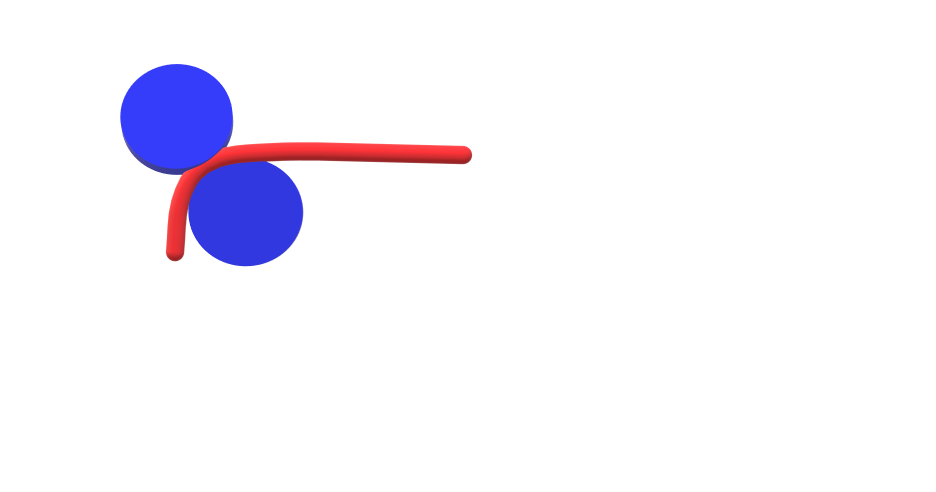

Grazie Flavio, mi spieghi ESATTAMENTE come si fa a curvare i tubicini usando queste carrucole??

16 KB

Inserito il - 05 aprile 2020 : 17:26:22  Mostra Profilo Invia a fla un Messaggio Privato  Rispondi Quotando
mettendo il tubicino nelle due carrucole fissate precedentemente su un pezzo di legno cominci a piegare il tubo come ti serve
spero di esserti stato utile
