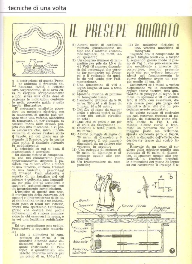

chiedo, per piacere, qualcuno ha l'articolo completo di un movimento su catena di pastori che si trova sulla rivista "il presepio" numero 255 del 2018 con il titolo "il presepe animato"...dall'anteprima son riuscito a leggere solo un pezzo, che recita cosi:
Il presepe animato
La costruzione di questo presepe animato si presenta abbastanza facile, e l’effetto sarà sorprendente, se si avrà cura di eseguire scrupolosamente e non senza una certa dose di pazienza le indicazioni contenute nella presente guida e nelle tavole illustrative.
È necessario anzitutto possedere un motorino elettrico, ma in mancanza di questo può tornare utile una vecchia macchina da fonografo. Io, per esempio, lo costruii molto anni orsono proprio con una macchina, e vi posso assicurare che, salvo l’inconveniente di dover restare sotto il tavolo, sul cui piano era sistemato il presepe, per la carica della molla, il risultato ottenuto fu soddisfacente.
Il principio su cui si basa il meccanismo è semplice.
Su alcune strisce di compensato, che noi chiameremo guide, opportunamente disposte e parallele fra loro come i binari di una ferrovia, slittano, trainati da una funicella, i personaggi del presepe. Ogni statuetta è munita di un fanalino nel cui interno è collocata una lampadina per pila che si accenderà e spegnerà automaticamente con un accorgimento semplicissimo.
L’insieme di queste due cose, il movimento della carovana dei pastori e l’intermittenza delle luci dei fanalini, unite a un indovinato giovo di tenui luci riflesse, creerà uno spettacolo fantasmagorico che desterà non poche esclamazioni di sincera ammirazione in chi osserverà la scena, e in voi una legittima soddisfazione.
Ed ora procediamo con ordine. Procuratevi il seguente materiale:
1) Mq.1 all’incirca di compensato da m/m. 3 (la quantità dipende dalle dimensioni del tavolo sul quale costruirete il presepe; il quantitativo anzidetto dovrebbe servire per un piano di m. 1,50x1);
2) Alcuni metri di cordicella robusta (possibilmente del tipo che i mainai chiamano “sagola”), da m/m. 4-5 di spessore;
3) Un congruo numero di lampadine per pile da 1,5 o da 4-5 volt (il numero dipende dai personaggi che vorrete far comparire nel presepe, e il voltaggio da quello da voi usato per l’alimentazione);
4) Una quarantina di viti a legno lunghe 20 mm. a testa piatta;
5) Qualche dozzina di puntine da fonografo usate;
6) Lamierino d’ottone da 5/10 m/m. 200 x 40 e di ferro da 1 m/m. 80 x 60 m/m.;
7) Del filo di rame da campanello e alcuni metri di filo ancor più sottile rivestito in seta;
8) Due etti di gesso e un po’ di colla da falegname;
9) Chiodini a testa piatta da 20 m/m.;
10) Alcune pulegge di legno di 20 m/m. di diametro e 6 di spessore, il cui numero dipenderà da un fattore che vedremo in seguito;
11) Una puleggia di sughero di 60 m/m. di diametro e di spessore uguale alle precedenti;
12) Un trasformatore da campanello;
13) Un motorino elettrico o una vecchia macchina da fonografo
Tagliate ora il compensato in strisce lunghe 50-60 cm. e larghe 2, seguendo grosso modo il piano, che può essere anche modificato a piacere del costruttore, tenendo presente pero che per evitare inconvenienti nel funzionamento le curve debbono avere un raggio medio di cm. 15.
Costruitevi se i mezzi a vostra disposizione ve lo consentono, oppure fatevi fornire, una quarantina di pulegge di legno di 6 m/m. di spessore e 20 di diametro; il foro con svasatura, dovrà essere poco più largo del diametro delle viti che in precedenza avrete acquistato.
Se volete evitare di costruire un cosi notevole numero di pulegge eliminate alcune curve e tracciate un percorso che per la maggior parte sia rettilineo. Questa economia pero, è logico, andrà a discapito dell’effetto che desiderate trarre dal vostro lavoro.
Ricavate da un pezzo di sughero della migliore qualità una puleggia di 60 m/m. di diametro, di spessore uguale alle precedenti, e, tenendo presenti le dimensioni del piano di legno su cui costruire il presepe...continua

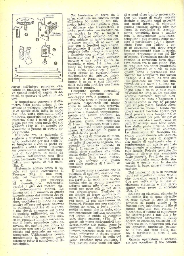

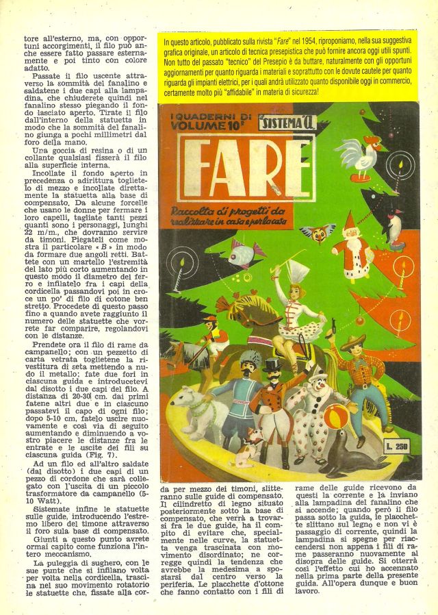

Ho trovato la rivista.
In effetti è la ri-pubblicazione di un vecchio articolo.
Purtroppo i file troppo grandi non si possono caricare sul forum e quindi sono stato costretto a ridimensionare le immaggini.
Se sono poco chiare, mandami un indirizzo email e ti invio i file in dimensioni decenti
Buona lettura
145,7 KB
196,91 KB
185,45 KB

Ciao il montanaro
Non so come ringraziarti, ti ringrazio per l'articolo son entusiasta che lo hai trovato da condividerlo...io trovo che si legga benissimo anche con la riduzione di peso, ora tocca a studio e reperimento dei materiali tranne il trasformatore dei campanelli quello c'è l'ho gia in casa GRAZIE GRAZIE GRAZIE

Ciao sono contento di essere riuscito a procurarla.
Considera che l'articolo originale è stato fatto per "quei tempi"....
Penso che oggi, buona parte di quel materiale è ormai obsoleto e sostituibile con qualcosa di molto meglio.
Ad esempio: il trasformatore per campanelli, ormai è introvabile ma si può benissimo sostituire con tutti gli altri disponibili in commercio.
La prima cosa che ti conviene trovare è il motorino.
Hai bisogno di qualcsa che abbia una discreta potenza e bassa velocità.
Sai cosa potrebbe tornare utile? Un motorino da "GRILL" dei forni da cucina.
Se vuoi, dopo ci farai vedere come procede
Buon lavoro

Sì leggevo ora che in pratica è un tratto di un articolo preso da una rivista del 1954...poi certamente va rivisto con i materiali nuovi che ci sono ora

ciao ragazzi...l'ho studiato un po', per il movimento rotatorio non c'è problema vedrò con la catena e un motore di tergicristallo se funzionano alla grande e faro delle prove.....mentre dal lato elettrico per accendere le lampadine delle lanterne io non l'ho mica capito il loro procedimento e poi non mi sembrano sicuri questi fili che sono sulla guida che appena passa la statua gli da poi la corrente...io pensavo, correggetemi se sbaglio e faro delle prove su come risolvere, di mettere dei finecorsa o dei rele, ma questi ultimi non penso aiutino
