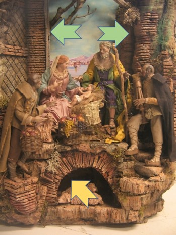

salve a tutti e grazie per aver creato questo forum
avrei un consiglio da chiere ai piu esperti.
volevo fare un lavoro di piccoli mattoncini.
aggiungo una foto e indico le frecce i mattoncini che vorrei riprodurre.
Volevo chiedervi per dei pezzetti di sughero cosi piccoli, cosi fitti, consigliate di usare la colla a caldo o qualche altro tipo di colla che ha meno speessore?
ALtra domanda: secondo voi la mattonatura indicata dalle frecce verdi e fatta da un solo blocco di sigure intagliato o sono sempre pezzetti impilati?
grazie per le risposte

per quanto riguarda il sughero non saprei risponderti non avendolo mai utilizzato. Posso però dirti che con il polistirene inciso puoi fare quello che vuoi, anzi mi sembra che quello che indichi nelle foto sia polistirene e non sughero. Per mattoni di piccole dimensioni, non conviene incollarli, ma incidere direttamente il polistirene. Per quelli di dimensioni maggiori puoi sia incollarli che inciderli, sia in polistirene che sughero.
Inserito il - 30 settembre 2019 : 10:41:04  Mostra Profilo Invia a carlito un Messaggio Privato  Rispondi Quotando
normalmente nella tecnica "napoletana" il sughero si può sia incidere che mettere a pezzetti (credo che quello di sotto, l'arco per intenderci, sia fatto a pezzetti, mentre le colonne siano incise). Occhio che il sughero è più difficile da incidere del polistirene... ti serviranno delle lime

grazie mille utilizzero le frese del dremel
per quanto riguarda il polistirolo...l´ho gia utilizzato diverse volte ma non mi ha convinto oprattutto in fase pittura

tuttavia volendo fare con pezzetti di sughero tagliato che colla utilizzare quella a caldo per i pezzetti piccoli mi sembra poco comoda
forse meglio una colla che si possa applicare sulla zona e poi che asciughi piu lentamente?

di solito la colla a caldo è da preferire in quanto asciuga subito e i pezzetti non si muovono quando si mettono gli altri... in laternativa puoi usare la colla vinilica, ma dovrai stare più attento perchè asciugandosi più lentamente rischi di far muovere i pezzetti precedentemente incollati

Io, a seconda dell'utilizzo, uso la vinilica rapida. Non ha la velocità d'asciugatura della colla a caldo, ma dopo 1-2 minuti, senza forzare troppo, i mattoncini li puoi sovrapporre.
