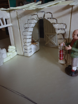

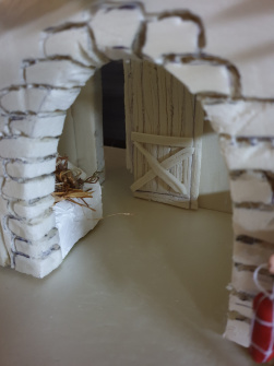

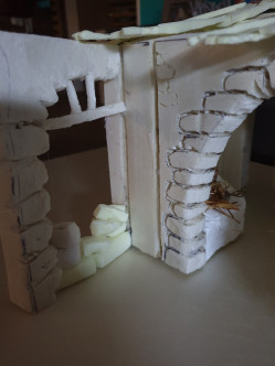

Buona sera,
Con molto imbarazzo volevo mostrarvi il mio inizio. Ho cercato di realizzare una stalla un po' diroccata dove alloggiare la natività.
Il presepe sarà per statuine da 10cm

Come prima volta sei partita molto molto bene, l'importante è che tu "faccia" poi, col tempo, vedrai che migliorerai sempre di più.
Complimenti.

ottimo inizio; una sola cosa, col taglierino smussa un po' le pietre per renderle irregolari e creare movimento simulando la differenza di spessore tra le diverse pietre (qualcuna più bassa delle altre) ed addolcisci i bordi troppo diritti. Alla fine passa dentro le fessure con una matita ed allarga un pochino le fughe. Dai una mano di fondo (marrone se presepe palestinese, grigio se popolare) e poi schiarisci con colori più chiari, con lievi passate di colore con pennello asciutto. Per finire fai una miscela di gesso, sabbia fine e se vuoi terra, con un colino spargila sopra il muro e con un pennello distribuiscila bene tra le fughe, poi con uno spruzzino vaporizza acqua e pulisci con uno straccio quella in eccesso che copre i mattoni. Infine ripassa con i colori dove serve. Buon lavoro.

all'ottimo consiglio che ti ha dato netsurfer, voglio solo aggiungere una variante che ti velocizzerebbe i tempi.
Per smussare gli angoli troppo vivi e anche per definire meglio le fughe, potresti usare un saldatore a punta fine.
Quando esso è caldo, lo passi dolcemente dove ti serve, stando attenta che la temperatura non sia troppo elevata, altrimenti il polistirene si scioglie troppo.
Con la punta del saldatore puoi anche andare direttamente sulla superficie di qualche mattone, così crei delle irregolarità che si evidenzieranno soprattutto nella colorazione.
Se non hai un saldatore a temperatura regolabile, quando ti accorgi che la punta toglie via troppo materiale, dei ricordarti di togliere la spina e permettere il raffreddamento.
Una volta finito, se vuoi puoi dare un ulteriore tocco, ripassando con la spazzola d'acciaio e battendo con qualche oggetto tipo pietre, cortecce, eccetera...
Poi continua con la malta come ti diceva netsurfer...
P.S.: dimenticavo di dirti che l'operazione fatta col saldatore provoca fumi e molta puzza. Se possibile, eseguila in ambiente aperti
Buon proseguimento

Ho comprato il taglia polistirolo della kemper e per il momento le pietre le incido con quello anche se capisco che la punta non è abbastanza sottile.

inoltre sempre per creare movmento potresti battere con una pietra il polistirene (anche dove hai fatto i mattoni)... questo farà sì che alcuni mattoni siano più "fuori" altri più "dentro"... sperimenta
