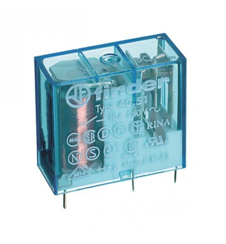

Il flicker per funzionare ha bisogno di un comando in apertura e chiusura.
Quindi tu devi collegarti a una delle uscite della centralina attive nella notte.
Visto che le uscite escono con 220V e a te serve invece un contatto puoi collegare all'uscita che ti serve, oltre al carico composto dalle lampade, un relè alimentato in AC 220V.
Poi colleghi il contatto del relè al flicker.
Contatto aperto = Flicker accende le luci.
Contatto chiuso = Flicker spegne le luci.

Quindi se collego il relé all uscita in dissolvenza, posso a sua volta collegare, al relé, il Flicker ottenendo l effetto desiderato? Che tipo di relé devo collegare?
Moro
3543 Messaggi
Inserito il - 03 marzo 2018 : 11:00:59  Mostra Profilo  Visita l'Homepage di Amministratore Invia a Amministratore un Messaggio Privato  Rispondi Quotando
Come detto prima:
Un relè alimentato in AC 220V.
