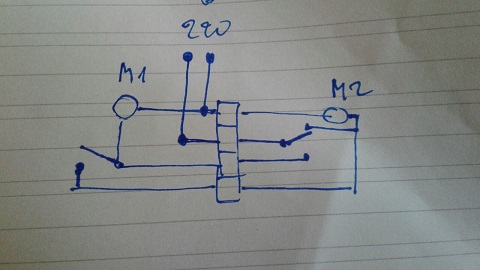

dopo aver studiato il tuo circuito devo confermare che non ti può dare un risultato preciso perchè non da la certezza di dove si fermano i motori, si possono fermare casualmente sebbene all'interno di un piccolo range ma questo implica che dopo qualche sequenza, si puo verificare il doppio giro di un motore.
ti consiglio di usare questo schema:
ribadisco di tararlo in modo che il micro deviatore venga rilasciato prima che venga rilascato il pulsante.
con questo collegamento il motore 2 si fermerà appena schiacciato il micro mentre il motore 1 si fermerà appena rilasciato il pulsante

Grazie ,guardando il circuito da te postato devo averlo già provato ma sicuramente ,e' il tempo dei micro e i tuoi suggerimenti che io concentravo sul mio di circuito mi saranno utili .lo proverò subito su un meccanismo che sto facendo un panettiere con 4 stazioni di carico e scarico pane nel forno ,praticamente entra il pane fresco ed esce cotto
Il tuo circuito mi dovrebbe risolvere i dubbi che avevo in quanto molto preciso rispetto al mio che si muovevano i 2 motorini assieme anche se per pochi secondi .
Farò la prova e se va come penso birretta offerta alla prima (spero) occasione
Sei il migliore anche in questo

beh per essere precisi anche nel mio circuito c'è un brevissimo lasso di tempo in cui i due motori si muovono contemporaneamente,praticamente il tempo in cui il motore 1 tiene premuto il pulsante i 2 motori funzionano contemporaneamente ma questo non mi ha mai creato problemi, l'importante è che i punti di stop end go restano sempre gli stessi.

Intendevo un schema di collegamento come quello che allego.
In alternativa per una maggior sicurezza si potrebbe duplicare lo schema anche sul neutro cosi da poter essere sicuri che il motore da attivare debba ricevere il consenso da tutte e due le fasi.

Sicuramente è' colpa mia ma non riesco a capire lo schema da te postato ,non capisco se i micro sono 2 o 4 , motore 1 penso sia uno sbaglio di scrittura ,intendi 1 e 2 ,ciao e grazie

Scusami intendevo M1 e M2.
I micro nello schema sono due, come ho detto se vuoi li puoi duplicare anche nell'altra fase.

Avevo capito che si trattava di un errore di scrittura , ma non sono un esperto e quindi sono per lo schizzo carta penna con i contatti visibili ,così non riesco a capire ,scusami .
Ma se metti 2 deviatori penso se la taratura non e' perfetta i motori possano andare tutti e due assieme un tempo a caso ,anche con il mio schema e quello. Di magico un paio di millimetri se li fanno assieme ,ma l' importante e' che si fermino e partono sempre nello stesso punto ,e quello di magico l'ho provato e' il più preciso .ti ringrazio ancora
Se hai voglia e tempo puoi modificare lo schema con i collegamenti dei fili in modo che anche un dilettante come me possa seguire il percorso

Se fai attenzione allo schema, i contatti riportano due sigle diverse
NC= normalmente chiuso
NO= normalmente aperto
ne consegue che i circuiti si attivano solo quando i due micro sono uno in posizione NC + NO per il motore M1
e l'altro NO + NC per il motore M2

Inserito il - 08 marzo 2017 : 19:05:09  Mostra Profilo Invia a sivel un Messaggio Privato  Rispondi Quotando
Allora sono 2 pulsanti non 2 deviatori .
mcfive
700 Messaggi
Inserito il - 09 marzo 2017 : 10:01:30  Mostra Profilo Invia a mcfive un Messaggio Privato  Rispondi Quotando
Il microswitch può essere visto come un pulsante deviatore, ovvero ha un contatto “comune” ed un “contatto NO” ed un “contatto NC” che cambiano di stato ogni qualvolta l’asticciola di comando viene azionata
Dipende quindi dall'uso che se ne fà.

Ma questo lo so ,chiedevo te come gli hai disegnati e quello che non capisco posso intuire ma il c dove va a finire .? E' la terza gamba dei deviatori ? Scusami ma è' la prima volta che vedo uno schema così ,li ho sempre visti come disegnati sul mio schema
mcfive
700 Messaggi
Inserito il - 09 marzo 2017 : 16:14:45  Mostra Profilo Invia a mcfive un Messaggio Privato  Rispondi Quotando
C è il comune ed è collegato ad una delle fasi
